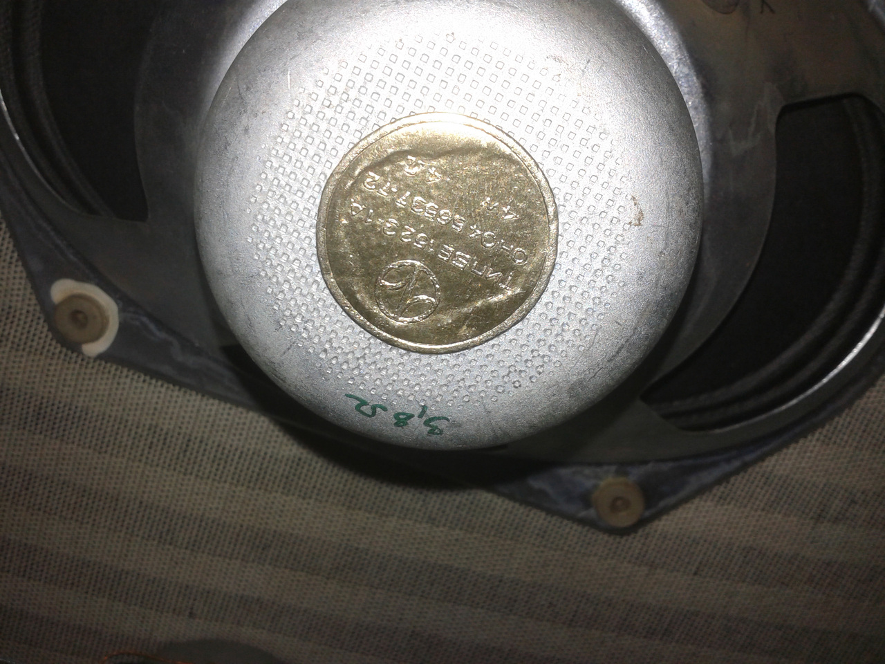

PCL86 SE végfokomhoz szeretnék csinálni valami hangládát. Szereztem két 4 wattos széles sávú hangszórót, szép állapotban és elvileg jó minőségűek.
Segítségeteket szeretném kérni, hogy ezekről a hangszórókról mit lehet tudni, érdemes e velük foglalkozni, ha igen, akkor milyen dobozt ajánlotok hozzá ?

(#) Hangszoro2000 válasza daneg86 hozzászólására (») Nov 9, 2014 /
Mekkora ennek a mérete? Doboz nem biztos, hogy fog kelleni, ezek freeair hangszórók, lapba épitve működnek jól, esetleg zárt dobozban.
(#) daneg86 válasza Hangszoro2000 hozzászólására (») Nov 9, 2014 /
22*14cm. Elvileg valami lemezjátszóban volt.

(#) Hangszoro2000 válasza daneg86 hozzászólására (») Nov 10, 2014 /
Akkor úgy 80Hz-től 5000-ig viszonylag jól működik. Az eredeti célnak megfelelően.
