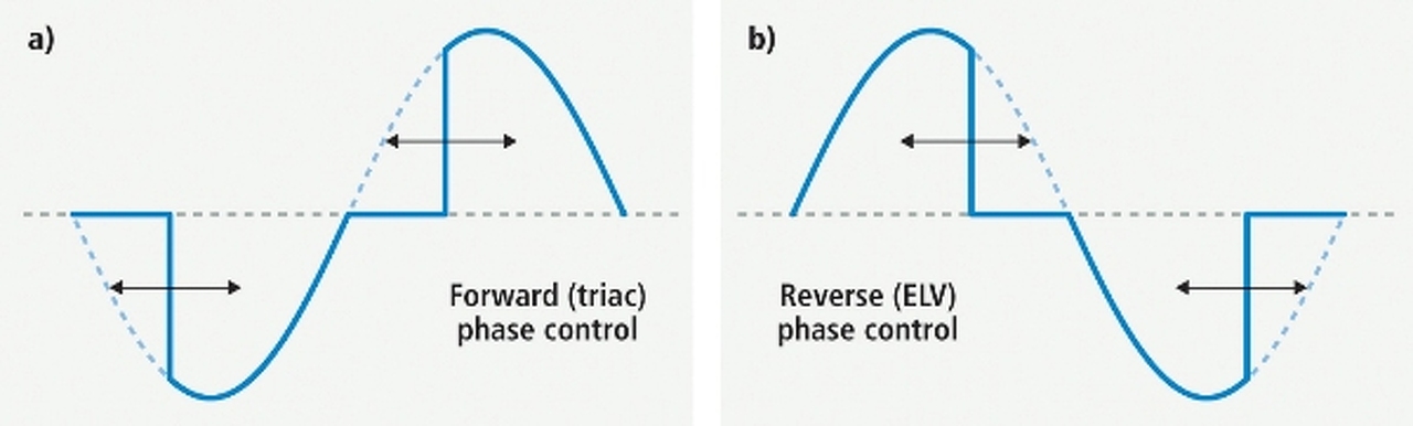

(#) don_peter válasza Bakman hozzászólására (») Nov 10, 2014 /
Értem.
Van mondjuk egy 220v-os izzom, fázishasítással szeretném szabályozni a fényerejét.
Milyen elv szerint tudnám ezt megvalósítani?
Gondolom itt a szinusz jel sűrűségűvel/hullámok hosszával tudom állítani a lámpa fényerejét, Jól gondolom?
A képről leolvasva a triakkal lehet megvalósítani.
Gondolom a triak kapcsolgatásával tudom kivitelezni a fázishasítást..
A hozzászólás módosítva: Nov 10, 2014
(#) kadarist válasza don_peter hozzászólására (») Nov 10, 2014 /
Az elvet már ismered. Gyakorlat: Bővebben: Link.
