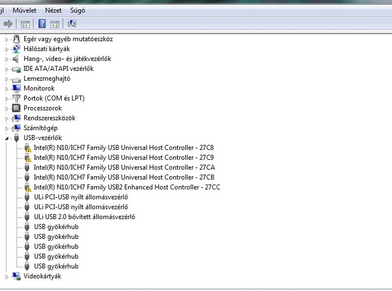

Inkább megmutatom. Elméletben van diver telepítve, de....
(#) belfi2 válasza Mircsof hozzászólására (») Nov 6, 2014 /
A gyakorlatban viszont valami nem jó. Meglehet próbálni, az illesztőket frissíteni , vagy rendszer helyreállítást végezni.Esetleg egy másik cihpset drivert feltenni, ha nem akarod újra húzni.Esetleg az deszka honlapjáról letölteni a chipset fájlt.Bővebben: Link
(#) Mircsof válasza belfi2 hozzászólására (») Nov 6, 2014 /
Igen ezek fent vannak "ASRock XFast USB Utility ver:3.02.28" ez van fent meg minden egyéb ami szem szájnak ingere erről a honlapról
Az hogy fent van az egy dolog , de lehet hogy sérült és ezért nem tud különbséget tenni két USB eszköz között. Az is lehet hogy vírus van a gépen . Szerintem nem a deszka a hibás.Próbáld meg az illesztőket frissíteni azt a Xfast valamit meg felejtsd el.Ha nem megy meg rakd újra az egészet . Annyit megér.

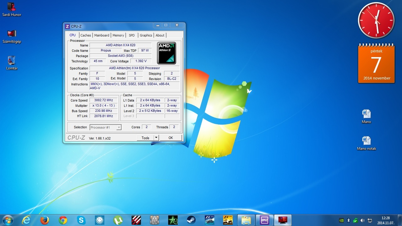

Az a problemam, hogy vettem egy Athlon II x4 processzort es a feladatkezeloben csak 2 magot lat a windows es a cpu-z is, viszont az eszkozkezeloben ott van mind a negy mag es a biosban is. Ez miert van, es hogyan lehet megoldani hogy lassa mind a 4 magot? Probaltam mar bios resetet is es nezet fulon is lathatora van teve az osszes mag a feladatkezeloben, de csak 2 magot mutat! Valami otlet?
(#) sardi_hunor válasza sardi_hunor hozzászólására (») Nov 7, 2014 /
It van egy kep is a cpu-z rol!
(#) belfi2 válasza sardi_hunor hozzászólására (») Nov 7, 2014 /
Ha kikapcsolod a túlhúzást akkor is ezt mutatja?
(#) sardi_hunor válasza belfi2 hozzászólására (») Nov 7, 2014 /
Igen akkor is csak ket mag es thread. Nem tudom miert van. A regi x2 nel is igy kezdte a sempron utan, nem latta a masodik magot, de bios reset utan megjelent. Most viszont nem akar sehogy sem ket magnal tobb lenni.
Lehet hogy ujra kellene tegyem a windowst?

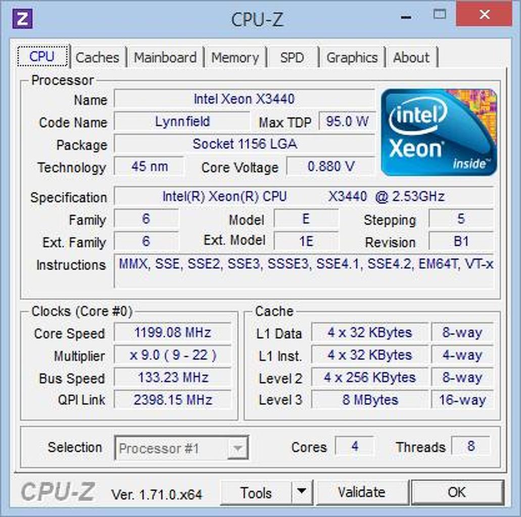

Hali, próbáld leszedni az 1.7-es CPUZ-t. Valami gond lehet nálad, lent 2-4-nek kellene lennie. Enyém 8 szál és 4 mag (4-8) van.

(#) sardi_hunor válasza Leraz hozzászólására (») Nov 7, 2014 / 1
Ez bizony egy valodi negymagos proci. De ha ha csak ketto lenne, akkor is 2 mag es 4 szal kellene legyen a cpu-z-ben

Enyémet csak példának hoztam fel, AMD-nél úgy látom ahány mag annyi szál (nincs HT).Cpuz-nél neki 4-4 nek kellene lenni. Egy Cpu burnert kell leszedni, elindítani, ha 100% mind a négy magnál akkor használja az oprendszer az összes magot.

Az lesz a március 22, csak én emlékeztem rosszul a számokra. Viszont ezzel az F3-al nem vagyok tisztában, nem is tudom mi az! Az elobbiekben linkelt listaban ott aproci is. A masik dolog pedik, hogy ez olyan lap amivel lehet oldani a lezárt magokat is. Azt is probaltam mindent enable-re raktam, autorol meg manualra de semmi valtozás. Reset után minden ugyan ugy megy. athlon ii x4 feladatkezeloben es cpuz-ben 2 mag, eszkozkezeloben es aida64-ben 4 mag. Ez a fura. De holnap windowst is ujra teszem!

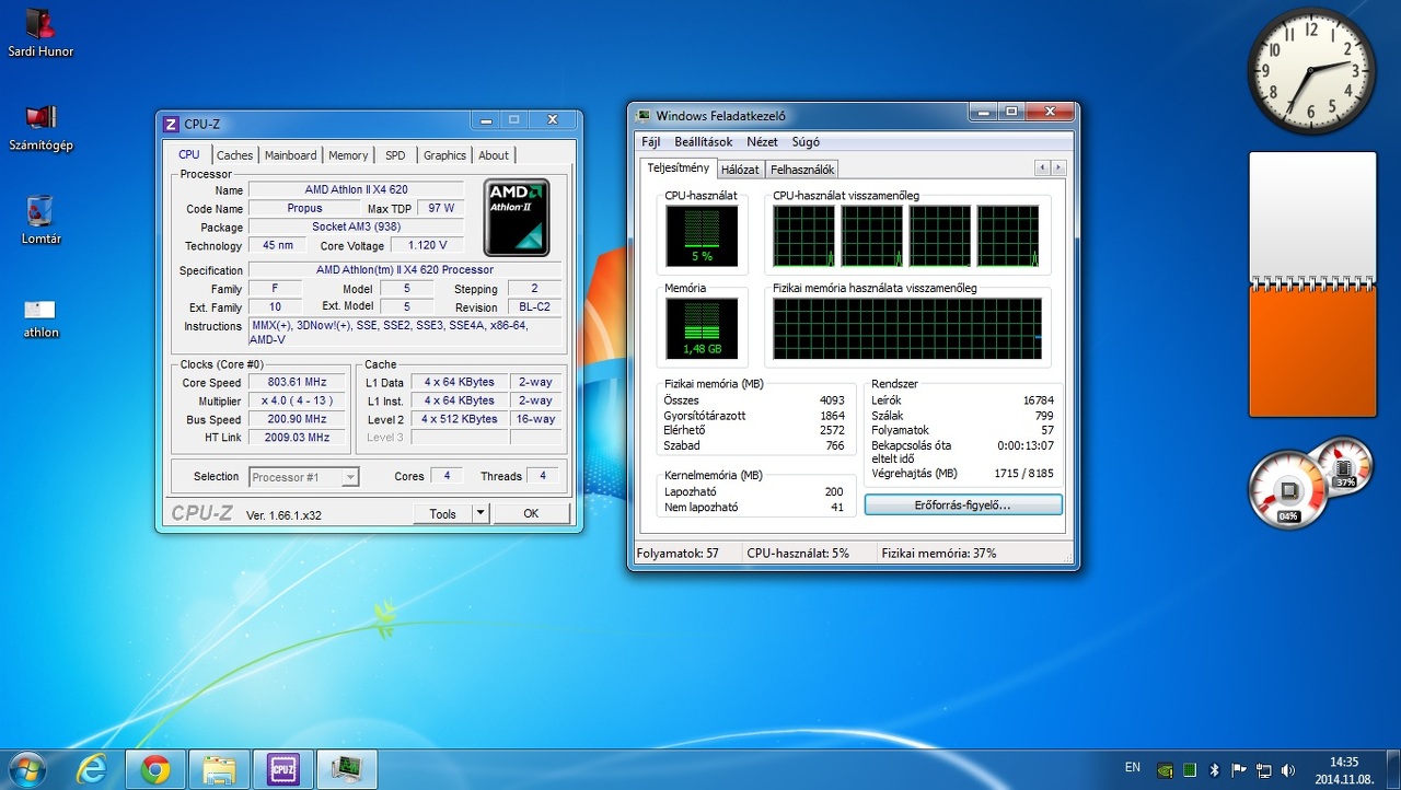

Na a windows ujratelepitese megoldotta a problemat. Most mar mindenutt teljes erteku x4-eskent van jelen!
