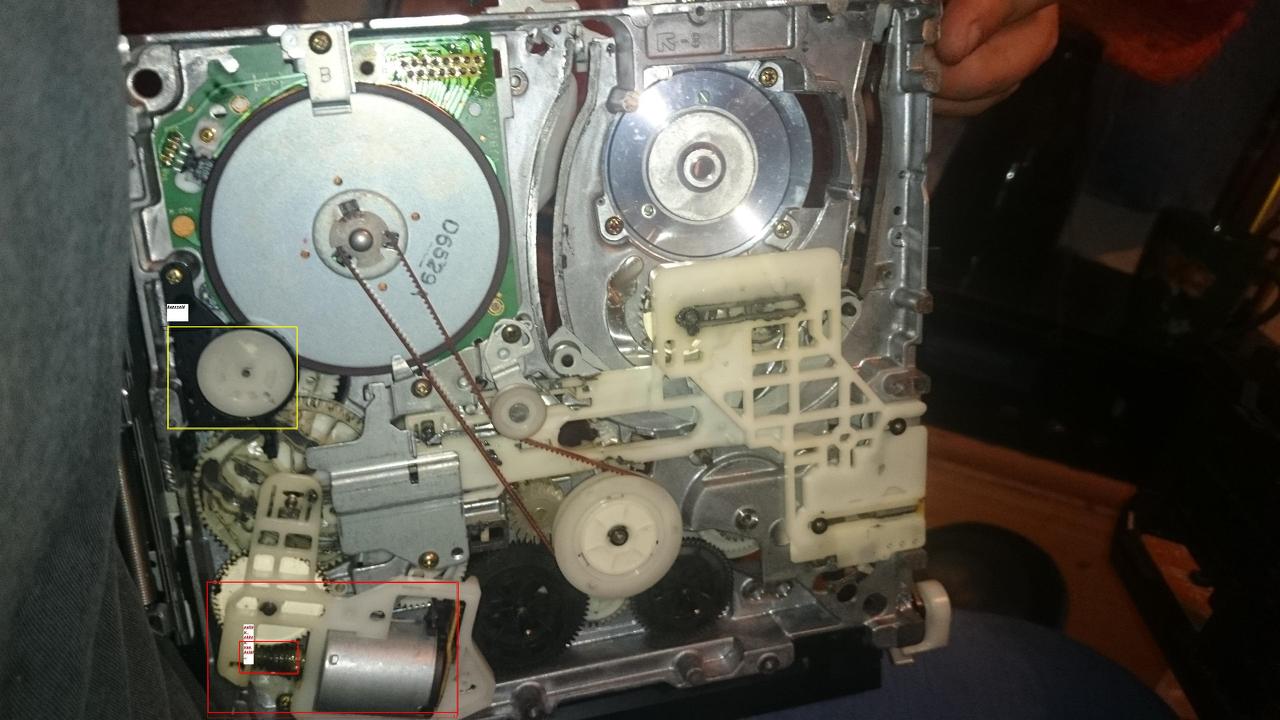

(#) CHZ válasza Kispotter hozzászólására (») Nov 12, 2014 /
Mondtam, hogy nem lesz egyszerű, gyakorlati tapasztalat nélkül.
Kértem azt is, hogy, itt keress vissza, nézd meg az idevonatkozó képeket, írásokat.
Így nem fog menni, olvass vissza, sok infót találsz..
Képen bejelöltem hol van a pulley.

(#) Kispotter válasza CHZ hozzászólására (») Nov 12, 2014 /
Na megvan! Kiszedtem és igen elvan repedve hosszába.. Akkor ez lehetett mindennek az oka? Meglehet javítani házilag?? Pl ha ráragasztom a motor tengelyére?? Valamint mást meg kell néznem még?? Ami a fenti képen sárgával be van jelölve meg kell nézni ott is valamit??
repedt
De egyébként megnéztem és simán forog vele a motor nem csúszik el.. szorul is rajta ahogy levettem
A hozzászólás módosítva: Nov 12, 2014
Megy ez ha Te is akarod.
Ez a hibája, megcsúszik, mechanika terhelése nagyobb, kézzel nem tudod jól megfogni. Ragasztás nem lesz jó. Vegyél: ITT VAN
Sárga keretben a kapcsoló, tisztítás nem árt neki, de ne szedd le a helyéről, mert a pozíciója elmozdulhat és ez problémát okozhat..

Esetleg még az nemlehet baj hogy magán az alaplapon van egy csatlakozó 4 pines ami a mechanikához ér hozzá a programtárcsához valahova azon az eggyik csatlakozó ha szemből nézzük a jobb szélső kicsit ferdénáll vagyis nem lóg ki annyira mint a másik 3 az okozhat ilyen problémát?? Vagy azok mit érzékelnek ott? Gondolom hogy mitcsinál épp a mechanika
A kapcsoló a sistem control IC- nek küld információt a mechanika pillanatnyi helyzetéről.
Érintkezési hibák megbolondítják a működését.

Ezt nem hiszem el.. Megigazítottam az érintkezőt meg a mechanikán is megkapargattam tiszta dzsuva volt most vettem észre és úgy néz ki tökéletes lett a videó.. Gondolom ezért volt az is hogy időnként kikapcsolva is kazettát akart bevenni.. Gondolom KH-s volt az érintkezés. Ennyit szívni emiatt nem hiszem el..

(#) CHZ válasza Kispotter hozzászólására (») Nov 13, 2014 /
Rosszul raktad össze, amikor a motort kivetted elmozdult a fogaskerék, és a motor ebben a hibás helyzetben tetted vissza. Nem teszi teljesen le a kazettát, így a kazettában lévő féket sem tudja teljesen kinyitni és ez fékezi az orsót.
Szedd ki a motort és a motor mellett lévő fogaskereket forgasd teljesen abba az irányban, hogy a kazetta tálcáját kifelé nyomja erősen, tartsd meg ezt ebben a pozícióban és így tedd vissza a motort.

Ó azt hiszem megvan.. ahova becsúszik a kazetta bevivőnek a két oldalán előre és lefele a pöcök ebbe a vájatba volt egy fekete letört műanyag darab.. Bár honnan került oda arra fogalmam sincs..
