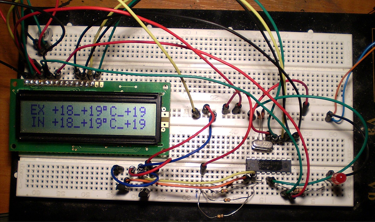

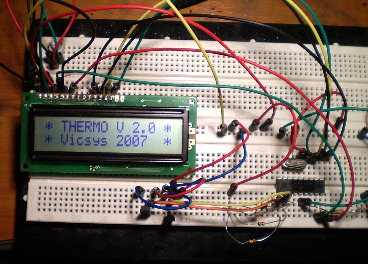

Készül az új cikkem. Előreláthatólag 3 részes lesz.
Egy 2 csatornás (külső-belső) hőmérő min-max kijelzéssel, és fagyveszély jelzővel. Egy másik ahol 1 csatornán de 2 tized pontossággal mér. És a harmadik, ahol is a hőmérő szenzort lehet programozni mint egy termosztátot (ki-be kapcsolási hőmérsékletre) és az ehhez tartozó standalone (nagyon egyszerű) relés kapcsolást.
Addig is a kísérletről 2 kép.
(#) huhuu válasza vicsys hozzászólására (») Jan 24, 2008 /
Gratulálok, nagyon jó lesz! Már várom a cikket!
ezeket a próbakábeleket vetted vagy csináltad?
(#) vicsys válasza huhuu hozzászólására (») Jan 24, 2008 /
A kábeleket Libus nevü kedves fórumozó hirdette az aprók között. Keressétek meg, nagyon tutttti ezekkel a vezetékekkel dolgozni! Ezúton is nagyon köszönöm neki!

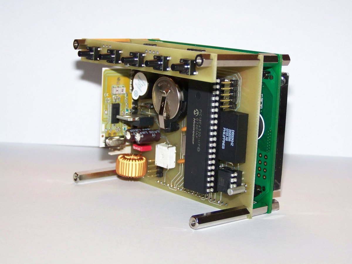

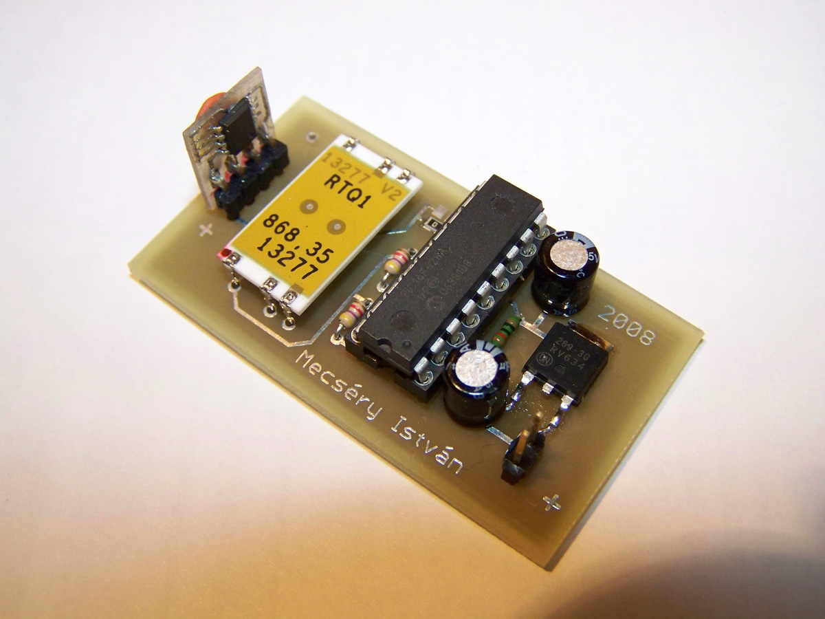

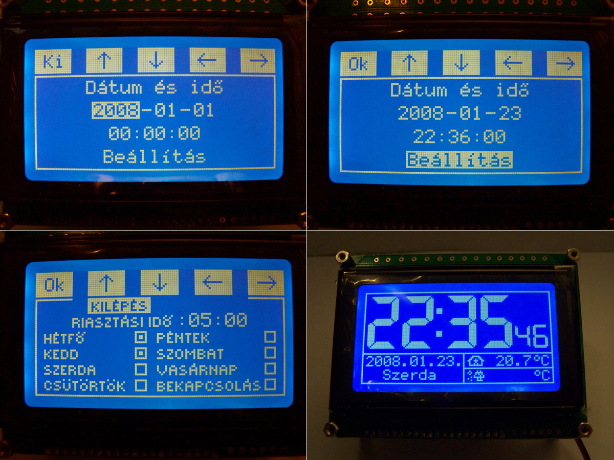

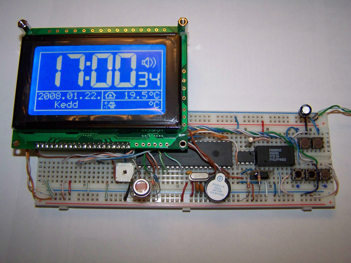

A több mint két hónapja bemutatott órám (még mielőtt felmerülne az óramánia kérdése: eddigi egyetlen darab (bár a függőség kérdéséről a feleségem tudna igazán nyilatkozni), alaposan átalakulva a dugipanelről NYÁK-ra került. Programozás tekintetében a külső hőmérést kell megoldanom. Ha más haszna nincs is (merthogy óra van a háztartásban egy pár), azért tapasztalatszerzésre jó.
Csak néhány jellemző: PIC18F4520, DS1631 hőmérő, egytizedes pontossággal, DS1307 RTC gombelemmel. PWM-es háttérvilágítás. Programból megoldva a hétnapjának meghatározása a dátumból, a nyári időszámítás.

Hát ez csodaszép, a második kép, mintha valami rajzolóprogival lenne szerkesztve, annyira meseszép
(#) zoknee válasza MPi-c hozzászólására (») Jan 24, 2008 /
Nogyon jól néz ki, már a próbapanelos verzió is tetszett
Jól látom, hogy vezetéknélküli a külső hőmérős rész? Mivel oldottad meg a kommunikációt?
(#) levii válasza MPi-c hozzászólására (») Jan 24, 2008 /
Nagyon szép, nagyon precíz..
Bárcsak én is tudnék ilyet... :rinya:
(#) vanzerr válasza MPi-c hozzászólására (») Jan 24, 2008 /
Én is csak azt tudom mondani, hogy csodaszép! Már meg sem merem kérdezni, hogy cikk lesz e belőle!
