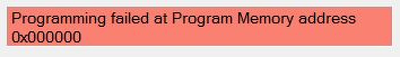

(#) don_peter hozzászólása Nov 13, 2014 /
Uraim, mi lehet a gond akkor, ha egy "Programing failed at Program Memory address 0x000000" üzenetet kapok programozásnál?
Okozhat ilyet esetleg egy forrasztás közbeni impulzus?
Lehet tönkre tettem a PIC-et?
A hozzászólás módosítva: Nov 13, 2014
(#) vicsys válasza don_peter hozzászólására (») Nov 13, 2014 /
Az is lehet, de mielőtt kidobnád azért alaposan nézd át. A legutolsó helyre tenném a PIC halálát. (Nekem még nem sikerült megölni...)
(#) don_peter válasza vicsys hozzászólására (») Nov 13, 2014 /
Az a gond, hogy még soha nem találkoztam ezzel az üzenettel.
Max akkor ha rossz helyre kötöttem valamit akkor dobot hibát a program..
Elvileg minden jó és egyszer sikerült is beprogramoznom, de aztán elnémult..
Érdekes jelenség...
(#) usane válasza don_peter hozzászólására (») Nov 13, 2014 /
Fogsz még találkozni vele.
Én sem a PIC-et dobnám ki először.
Ellenőrizd a bekötést.
MCLR pull up, LVP, stb..
Forrasztás azt jelenti, hogy a PIC a panelon van több kevesebb alkatrész társaságában?
Ha igen akkor izoláció megvan?
(#) don_peter válasza usane hozzászólására (») Nov 13, 2014 /
Nos az már biztos nem a PIC-el van a gond.
Leszedtem és tettem fel egy újat, egy másik nyákra meg rátettem amit levettem és azon lehet programozni.
Az új PIC-et felprogramoztam egyszer és aztán ez is dobálja a hibát.
MCLR és VDD közt van egy 10K-s ellenállás.
LVP ki van kapcsolva.
PGM nincs bekötve.
Az érdekessége, hogy minden jól működik ameddig nem akarom írni, ellenőrizni vagy blank checkolni..
(#) don_peter válasza don_peter hozzászólására (») Nov 13, 2014 /
közben meglett a hiba..
Valamiért a VDD-t az egyik átkötésnél 100Ohm ellenállással hidaltam át.
Persze, hogy nem akart menni
Köszi srácok a rávezetést..

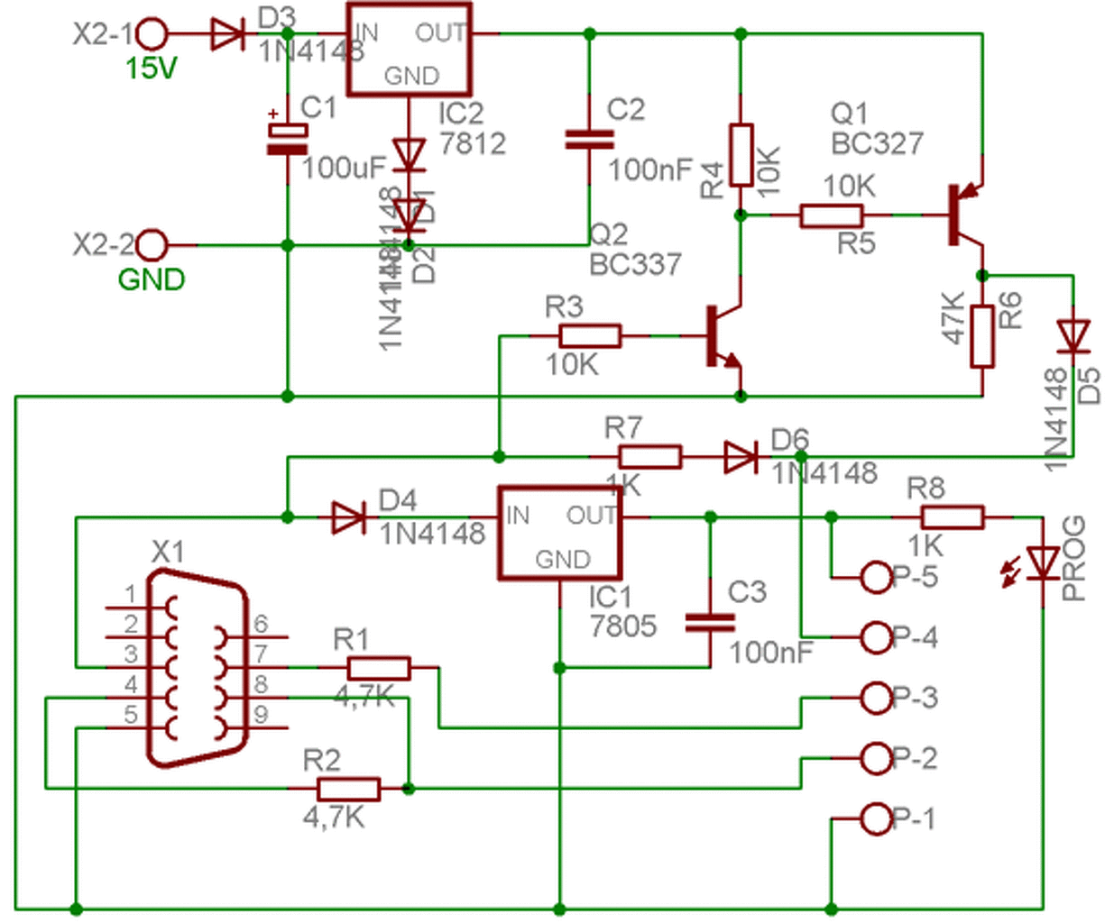

(#) razor1995 válasza cross51 hozzászólására (») Nov 13, 2014 /
Hát nem akarok én sokat, egyenlőre. Találtam két talán használható kapcsolást. Ezek működhetnének nekem? (Laptopon csak usb van) Egyébként PIC-et lehet VHDL nyelven programozni? Mert egyetemen azt (is) fogjuk tanulni, így lenne haszna ott is, nem csak magamnak szórakozgatnék itthon vele.
(#) brato hozzászólása Nov 13, 2014 /
A JDM rajzot felejtsd el! A sárga alapon n ovasható.

brato: Azzal kezdtem, hogy elolvastam, de csak átmenetileg kellene valami "tanulni". Max 2-3 pic-et felprogramozni, már ha lehetséges.

(#) brato válasza brato hozzászólására (») Nov 13, 2014 /
A JDM rajzot felejtsd el! A sárga alapon n olvasható.

Egyébként mi a baj a JDM égetőkkel? Miért nem ajánlott használni őket?
Miért baj az, ha C-s? Olvastam valami olyasmit itt a topic elején, hogy az csak 1x írható, de később valaki írta, hogy az is többször írható csak EEPROM van benne nem Flash memória.
(#) Pali79 válasza razor1995 hozzászólására (») Nov 13, 2014 /
A JDM nem szereti az újfajta soros portokat, régi géppel működhet. Tudtommal a c csak egyszer progamozható, bár ebbe sose mentem be. 600 Ft körül szokták adni a 682A-t. De 1000 alatt már több típusból lehet válogatni.
(#) razor1995 válasza Pali79 hozzászólására (») Nov 13, 2014 /
Úgy is kell vennem akkor PIC-et (mondjuk rögtön 2-őt hátha kiengedi a működtető füstöt), megveszem azt a pár apróságot a JDM-hez is, hátha jó. Ha mégsem akkor van régebbi gép, azon megpróbálom, ha azon se akkor legalább lesz tapasztalat! Köszönöm a segítséget!
