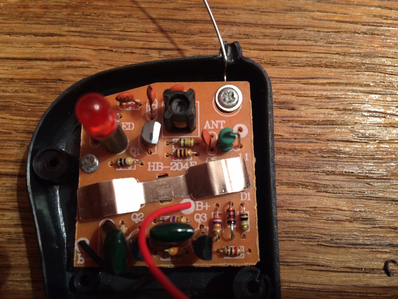

Feltettem pár képet a "donor" készülékről. Erről szeretném áttenni azokat az elemeket, amelyekkel a másik autó menni fog. De melyikek is azok pontosan? ![]() Előre is köszi!
Nagyon egyszerű az adó, ha jól látom 2 csatornás kvarc nélküli. A vevő szupreg 2 csatornás
H-hid a motor meghajtáshoz. Kellene az IC tipus jelölése, dekódoló vagy OPA lehet. Mivel az adó nem kvarc stabil, a rádió csatorna összehangolásához műszerek kellenek. Egy pár kép hasonló megoldáshoz.
Remélem, hogy jól olvastam le: TXM RX3E Köszi!
Dekódoló IC, a felépítés hasonló a küldött rajzokhoz.
Az adóba be kellene építeni egy 27,145 MHz tokozott kvarcot a kollektor és a bázis közé. Az adó így fix 27,145 MHz es jelet ad ki. A jel maximumra hangolását az alábbi kis célműszerrel el lehet végezni. Ezek után a vevő behangolása a fent leírt módszer szerint már egyszerű.
