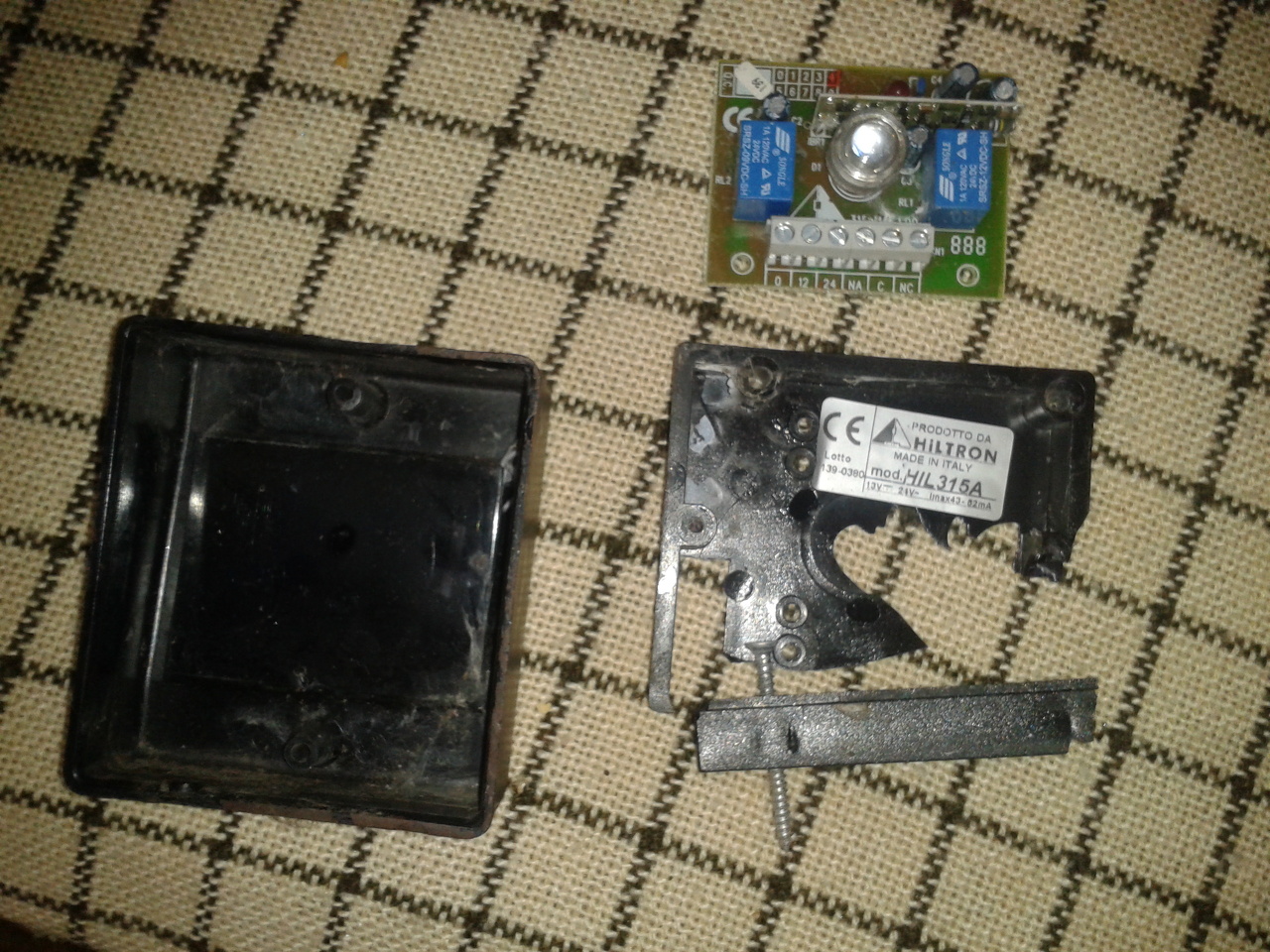

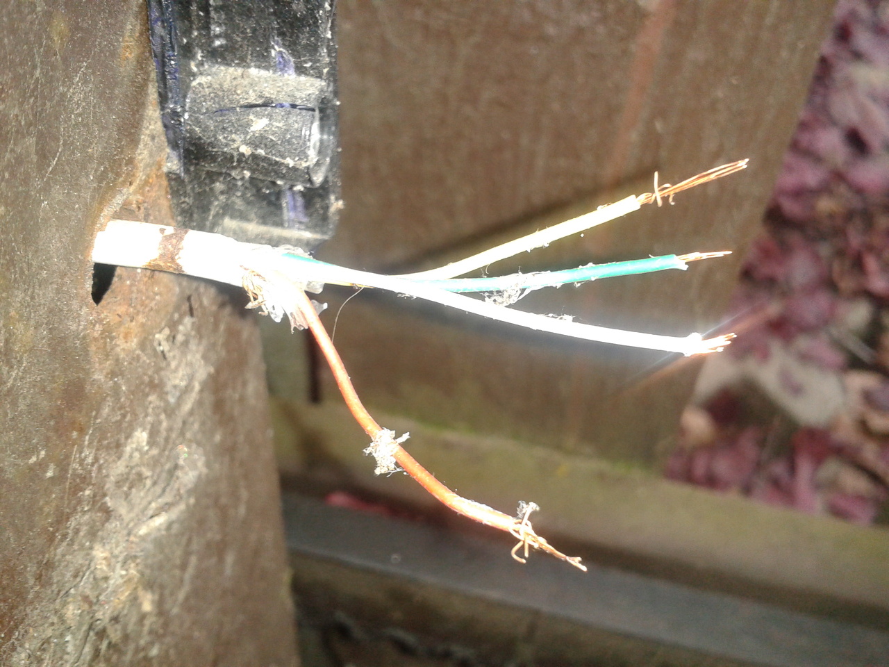

(#) krabor hozzászólása Nov 14, 2014 /
Segitseget szeretnek kerni abban,hogy hova kellene visszakotnom a fotocellat.
A fotocellamat elsodortam az autoval, es kiszakadt a helyerol. a negy vezeteket hova kellene visszakotnom?
Valamint hol tudnek venni vezerlodobozt?
Mellekelem hozza a kepeket.
Koszonettel

(#) mraulajos válasza kameleon2 hozzászólására (») Nov 14, 2014 /
AC feszkót kap.
(#) kameleon2 válasza krabor hozzászólására (») Nov 14, 2014 / 1
Így elsőre a foto vagy a stop és közös pontok közé. De ez csak tipp. Esetleg a feliratok alapján itt kellene megnézni pár pdf-et.
(#) zsoltee0001 válasza krabor hozzászólására (») Nov 15, 2014 / 1
Pont a múltkor kötöttem be egy ilyet.
A az infra első 2 bemenetére megy a 12 vdc és a közös.
Az infra C-jére szintén a közös és a az No vagy az NC-re megy a foto (ki kell próbálni, hogy dolgozik, ha látja egymást az infra)

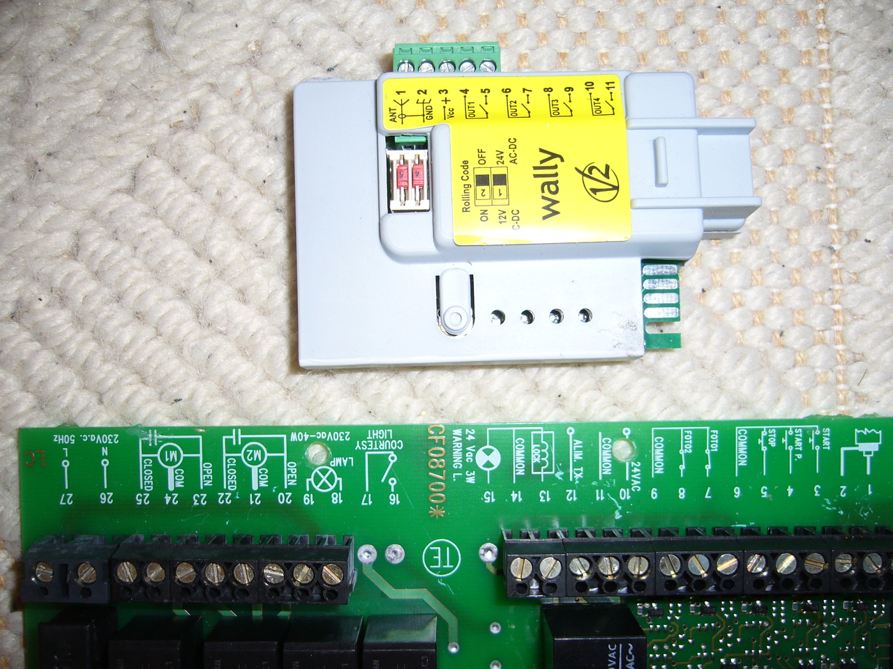

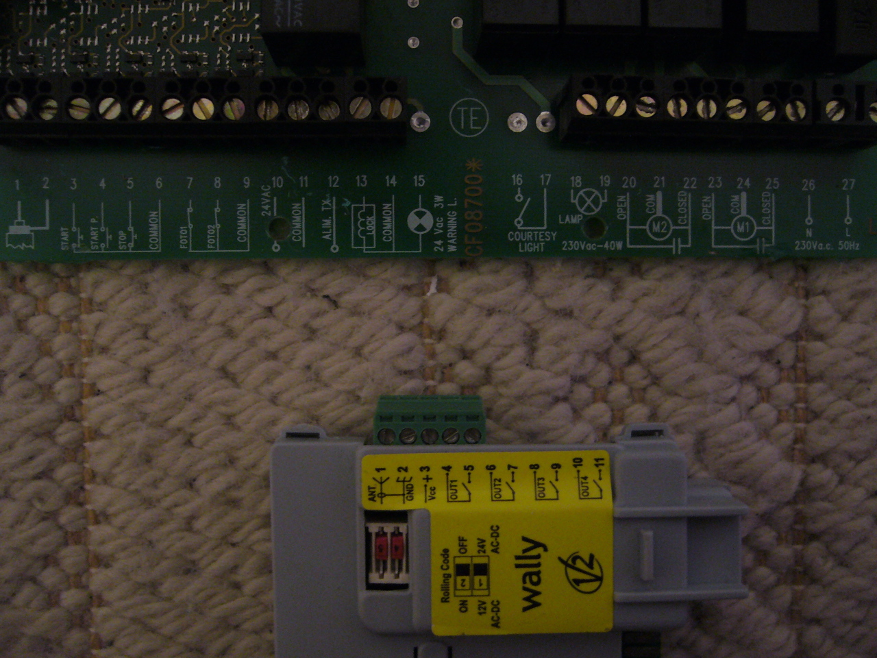

(#) Szabacs hozzászólása Nov 17, 2014 /
Lenne egy V2 PD7 vezérlés és egy V2 WALLY 1 vevő, amit össze kellene kötnöm (használtan vettem és aki kiszerelte szétszedte). A kérdés, hogy mit hova kössek?
Köszönettel
Még egy fotó
(#) uniman válasza Szabacs hozzászólására (») Nov 17, 2014 /
Sima ügy: A Wally "OUT1" (4-5) kapcsait kell összekötni a PD7-es vezérlés "START" sorkapocsaival ( 3-6)...a 24V-os táp meg egyértelmű: (10-11)
(#) Szabacs válasza uniman hozzászólására (») Nov 17, 2014 /
Köszi! A táp az 10-3 11-2 kell?

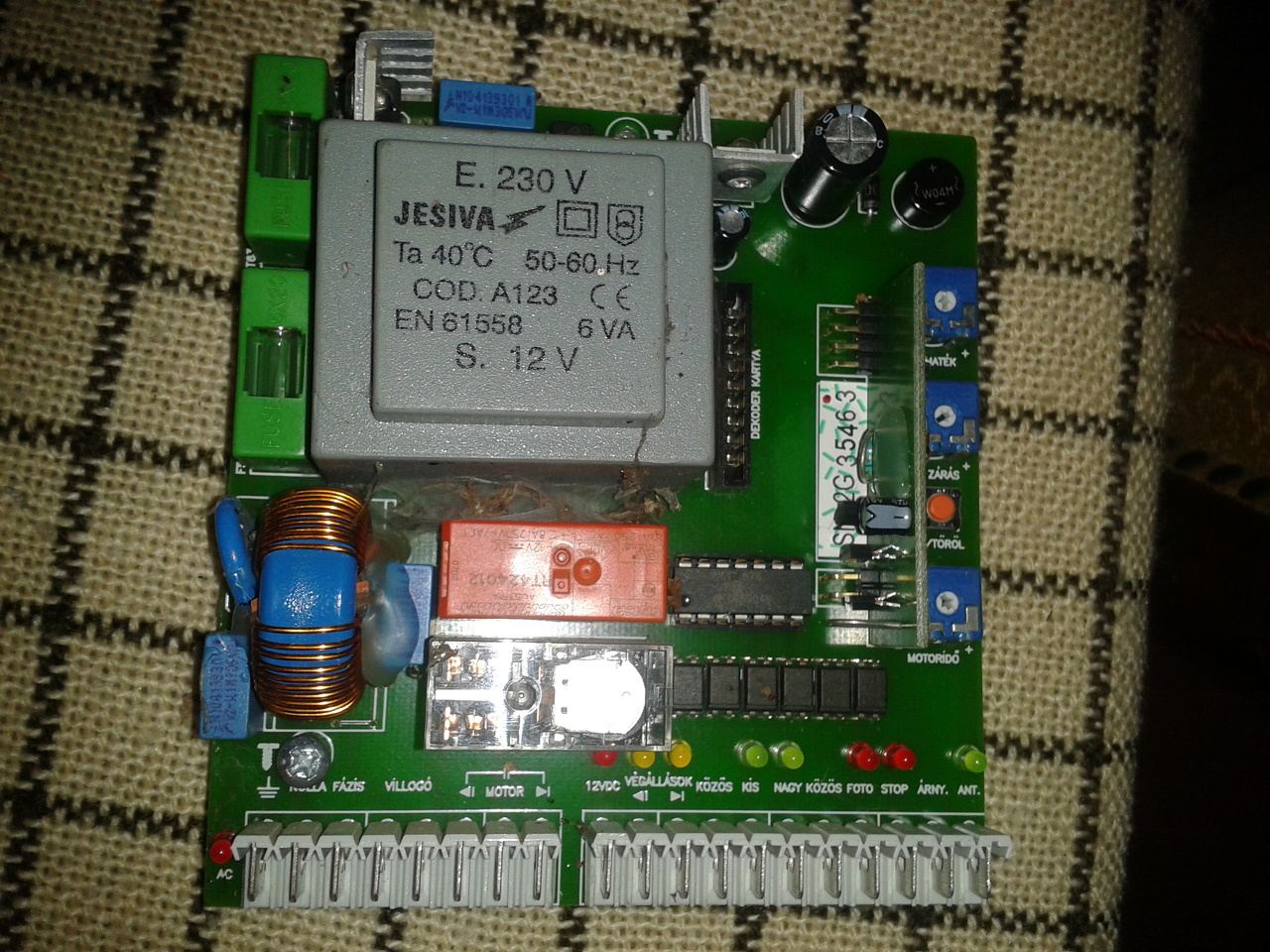

(#) Seby hozzászólása Nov 26, 2014 /
Sziasztok! Tudnátok segíteni? Van egy Kit-asterq36 egyszárnyú elektomos kapunk, és a nem nyít ki teljesen! Még legalább egy métert kellene nyitnia, de nem tudom hogyan kell beállítani a vezérlésnél! Ha esetleg egy hozzáértő ember elmagyarázná részletesen, azt nagyon megköszönném!
(#) uniman válasza Seby hozzászólására (») Nov 26, 2014 /
Innen letöltheted a leírását. Tanulmányozd át. A négy mikrokapcsolóval lehet programozni. De csatolok egy másik leírást is, amelyben a 17. oldalon ábrázolva van a menütérképe is. Az n1 paramétert kell megnövelned, amely érték másodperceket jelent.
A hozzászólás módosítva: Nov 26, 2014
(#) zsoltee0001 válasza Seby hozzászólására (») Nov 26, 2014 /
Ha eddig jó volt és most nem, akkor lehet, hogy nem az időt kéne állítani, hanem megnézni miért nem nyit ki időbe, hideg beáltával a kenési problémák felerősödnek, ill kondenzátor gyengülés miatt is lehet.
Szóval én megvizsgálnám mielőtt el se indul
(#) bally válasza zsoltee0001 hozzászólására (») Nov 26, 2014 /
Köszi a választ!
A távirányító LED-je élesen világít, az CR2032 elem terhelés nélkül 3,03 V, míg ha folyamatosan nyomom a gombot, akkor 2,70 V.
Ez lehet a baja?
(#) zsoltee0001 válasza bally hozzászólására (») Nov 26, 2014 / 1
Akkor az ok . Más hiba van.
(#) Seby válasza uniman hozzászólására (») Nov 26, 2014 /
Szia! Nagyon szépen köszönöm a választ! Megprógálom érthetően leírní a problémát! Már én is letöltöttem a használatu utasítást, de olyan bonyolúltnak találtam, hogy nem mertem hozzákezni a programozáshoz! Hiba volt, mert nem is olyan nehéz! Délelőtt nekiálltam, lesz ami lesz, megpróbálom! A használatija után csináltam mindent! A munkaidő 26-os számot mutatott, amit megnöveltem 28-ra! Így tökéletese müködik a kapu! Viszont csináltam egy áramszünetet, és a munkaidő visszaált 26-os számra! Ezt eljátszottam egy párszor, de mindig visszaáll! Próbaltam memóriába tenni, de a kettős relé kattanás elmarad! A leírás alapján C lenne memória, de ha C gombot megnyomom, akkor nem menti el, hanem 28-ról 29 növelem a munkaidőt! én már mindent nyomkodtam, de sehogyan sem sikerült memóriába tennem! Számomra nem világos ez a memóriába mentés! Nyomtan hosszan is, szóval nem tudom memóriába tenni, pedig a nyomatékon is szeretnék állítani! Jelenleg így tökéletesem működik, de csak a következő áramszünetig! Ha itt tudnál segíteni, az jó lenne! A munkáidő beállítás után, hogyan tovább? Egyébként már 15 éve megvan az elektromos kapu, eddig csak egy trafót kellett cserélni benne! Üdv.
