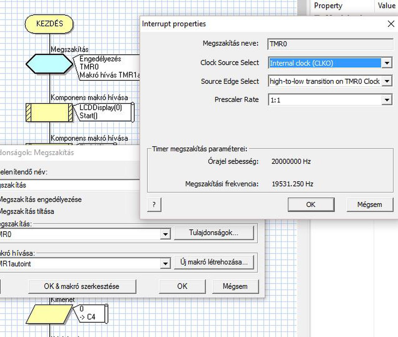

(#) djadji hozzászólása Márc 16, 2017 /
Azt szeretném megkérdezni, hogy hogyan tudok úgy meghívni egy makrót, hogy ne érték, hanem cím szerint adjam át neki a változókat?
Magyarul a makróban szeretnék a változnak értéket adni, és azt szeretném, hogy ez az érték a főprogramban is megmaradjon.
Ha futtatom a szimulációt olyan mintha a főprogramban is megmaradna a változtatott érték, de PIC-be töltve nem működik, a makróban végzett változás csak a makrón belül él.
Hogy tudom ezt megoldani?
(#) Bakman válasza djadji hozzászólására (») Márc 16, 2017 /
Egyszerűen a bal oldali részen (project explorer) létrehozol egy változót, ez globális változó, bárhonnan el lehet érni/módosítani. Ha nálad nem így van, akkor valamit elrontottál.
(#) djadji válasza Bakman hozzászólására (») Márc 16, 2017 /
Köszönöm. Tegnap nekem is működött, de me nem. A helyzet a következő:
Egy 886-os PIC, TMR1-et használok ami indtja a makrót, abban van egy ADC amit egy integerbe olvas, aminek az értéke határozza meg milyen gyorsan villogjon a LED. Amikor ezt a kiolvasást makróba rakom, akkor nem működik, ha a főprogramba, akkor megy.
Valószínűleg a makró nem indul el valamiért?
(#) kokozo válasza djadji hozzászólására (») Márc 16, 2017 /
Tedd fel a progit.
(#) djadji válasza kokozo hozzászólására (») Márc 16, 2017 /
Imhol e:
A kérdéses rész a ADC0 és ADC1 lenne. Az értékadás a végén már csak bűvészkedés, hogy hátha csak a Komponens makró értéke nem látszik a főprogramban.
Az ADC0 és ADC 1 a LED villogásában a szünetet és a világítást állítja.
TMR tulajdonságok->clock source select -et állítsd át internal clockra
A hozzászólás módosítva: Márc 16, 2017
De külső kristályt használok. Akkor nincs belső órajel. vagy rosszul értelmezem ezt a beállítást?
És persze köszönöm a segítséget. Csak szeretném megérteni a dolgot....
A Timer0 Clock In (T0CKI) egy külön láb.
Ezzel az órajel bemeneti "Lábát" állítod be, ha azt az órajelet szeretnéd használni amivel a pic számol (Ami egy "belső láb"), akkor internal, ha a TOCKi lábra kötött külső órajelet, pl 2. kvarc vagy külső órajel generátort akarsz használni, akkor a TOCKI pint kell kiválasztani.
Ennél egyszerűbben nem tudom leírni.
Értem. Köszönöm a segítséget. Itt most a T0CKI lábra vezetett órajel lett a jó megoldás (egyenlőre).
Köszönöm mindenkinek! Szép napot!
