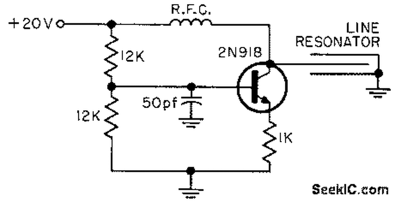

A weben leltem ezt az egyszerű oszcillátort. Vajon a line resonator résznek jó egy koax darab? Milyen hoosszú kellhet bele? k*1/4lambda? Segítségeteket köszönöm.
