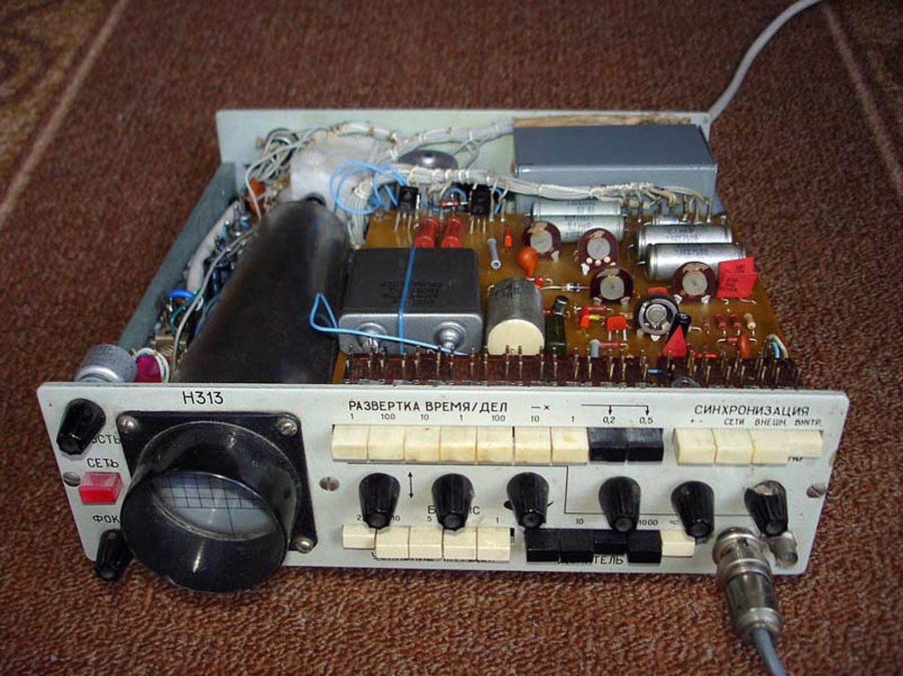

(#) kelemengabor hozzászólása Okt 11, 2014 /
Valaki meg tudná nekem mondani, hogy milyen mérővezetéket vegyek ( vagy esetleg házilag készítsek ) egy N-313 vagy H-313- as orosz oszcilloszkóphoz, mert találtam egyet itthon és szeretném használatba venni.
Válaszotok előre is köszönöm!
(#) gerenk válasza kelemengabor hozzászólására (») Okt 11, 2014 /
Szia !
50 Ohmos sodrott belső erű 5 mm külső átmérőjű, hajlékony koax kábel 1 fm hosszu.
Egyik végén BNC csatlakozó, másik végén két hajlékony sodrott szigetelt rövid vezetékdarab
szigetelt krokodil csipesszel. Ez csak akkor lesz jó, ha a szkóp Y orosz csatlakozóját kicseréled
csavarozható BNC hüvelyre. Eredetileg speciális orosz csatlakozóval és kábellel szerelték,
ezt a kábelt beszerezni nem könnyű.

(#) kadarist válasza gerenk hozzászólására (») Okt 11, 2014 /
Jobban járna, ha nem koaxozna, hanem fogna két hajlékony, sodrott erű vezetéket és egyszerűen rákötné a bemenetre.
(#) gerenk válasza kadarist hozzászólására (») Okt 11, 2014 /
Az Y erősítő legérzékenyebb állása 1 mV/osztás. Két darab "dróttal" mindent látna csak hasznos jelet nem.
(#) Ge Lee válasza kelemengabor hozzászólására (») Okt 11, 2014 /
Nekem amikor hajdanán ilyen szkópom volt, már úgy vettem hogy ki volt cserélve a csatlakozó BNC-re. Onnantól már jó volt hozzá bármelyik mérőfej, mint ahogy a fentebbi képen is látható.
(#) kelemengabor hozzászólása Okt 12, 2014 /
Köszönöm a válaszokat! Nekem van itthon pár db teljesen új orosz bnc csatlakozó hozzá, ezért kérdeztem az építést esetleg.
(#) pucuka válasza kelemengabor hozzászólására (») Okt 13, 2014 /
Vigyázz! Ha eredeti orosz BNC -d van, akkor lehetnek problémáid, mert létezett BNC formájú csatlakozójuk. Azzal az a gond, hogy metrikus méretekkel készültek, az eredeti BNC az pedig collos méretű. Az eltérés nem nagy, de nem passzol.

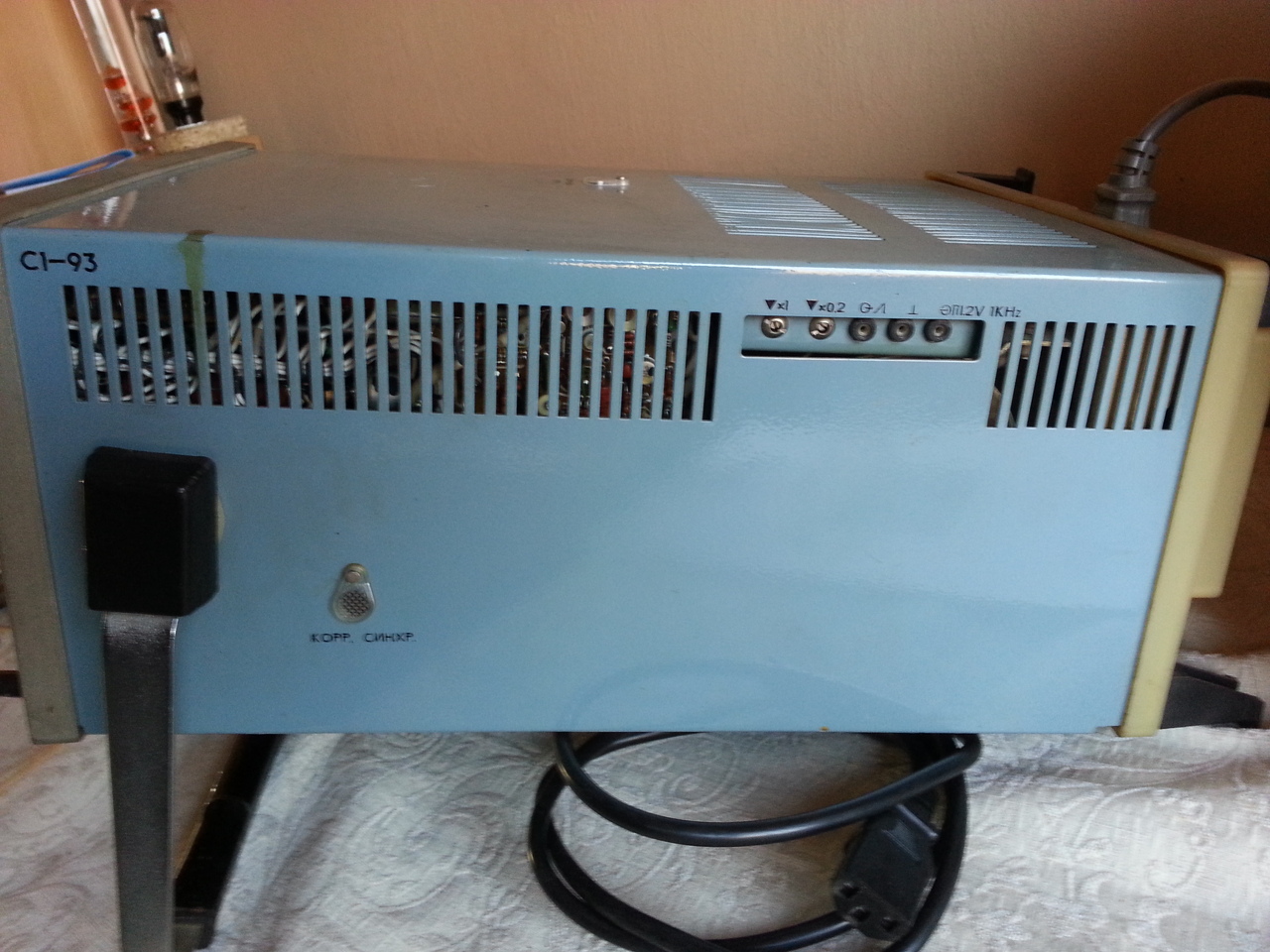

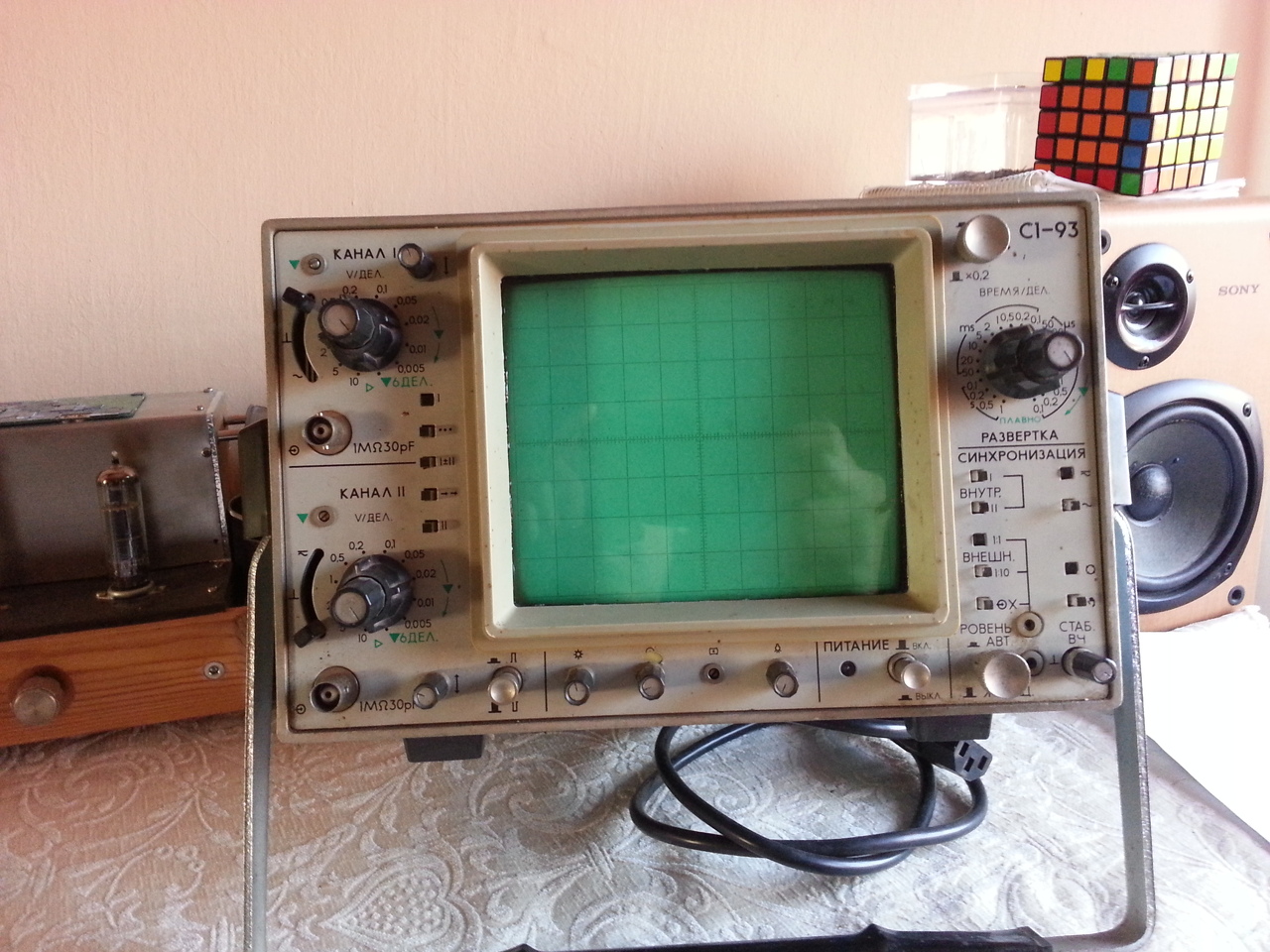

(#) Los_Mineralos hozzászólása Nov 15, 2014 /
Néhány napja sikerült túllépnem az N-313 korszakból. Beszereztem egy egész jó állapotú C1-93 orosz csodát. Érdekes, hogy a bekapcsoláshoz egy gombot KI!!! kell húzni. Szinte azonnal rájöttem Egyébként egész jól működik, nagyon ritkán mintha kontakthibás lenne valamelyik(mindegyik...) kapcsolója, előző tulaj szerint éveket állt a polc tetején tétlenül...
A netet böngészve nem találtam leírást, csupán kapcsolási rajzokat.
Esetleg tudnátok segíteni magyarra fordítani az előlapot, valamint felfedni az oldalsó, hátsó és a tetején lévő csatlakozók, trimmerek funkcióit? Vajon mit tudhat ez a gép?

(#) Ge Lee válasza Los_Mineralos hozzászólására (») Nov 15, 2014 /
Orosz oldalakon rengeteg infót találsz róla ha azon a nyelven keresel (c1-93 осциллограф), a gugli fordító meg lefordítja (úgy ahogy). Az előlapon szerintem minden egyértelmű. Ezt egyébként az egyik Kenwood szkópról koppintották, a komplett előlap, a cső elhelyezése is ugyanolyan. A japán az nagyon jó, hogy ez mennyire, az attól függ hogy mennyire sikerült nekik, illetve milyen alkatrészeket használtak.
(#) gkari válasza Los_Mineralos hozzászólására (») Nov 15, 2014 /
Azért kell a bekapcsológombot kihúzni, mert egy rudazattal így oldották meg, hogy a hálózati kapcsoló távol legyen minden szórt jelre érzékeny egységtől. A Tek^7000 sorozat minden tagja is így működik - nagyon szellemes megoldás!

(#) Los_Mineralos válasza gkari hozzászólására (») Nov 15, 2014 /
Szia gkari!
Jól hangzik, így egyel több ok, hogy belenézzek!
Szellőzőrácson bekukkantva érdekes tokozású ruszki IC-t is észre vettem. Meg kell néznem közelről!
Egy kérdés:
Mint írtam, néha a kapcsolók mintha nem adnának stabil kontaktust. Ezzel kezdhetek valamit, vagy egyszerűen majd bejáratódnak a sok évnyi porosodás után?
(#) nagym6 válasza Los_Mineralos hozzászólására (») Nov 15, 2014 /
Kapcsolóknál először várj, hátha bejáratódnak. Az lenne a legjobb. Az "Analóg oszcilloszkóp javítása" topicban volt mostanában erről szó. Baloldali kezelőkről tudok mondani. Két szélső húzókapcsoló a bemenet csatolása föntről le: DC, GND, AC. Két forgó a bemeneti osztó, közepükben Y csatorna erősítés szabályozó. A bemeneti osztó fokozatok közötti finom állítás, de ez nem kalibrált. Két kis poti függőleges pozíció. Öt nyomógomb: csak 1-es csatorna, csak 2-es csatorna, 2 csatorna szaggatott mód alacsony frekvenciákhoz, 2 csatorna váltakozó mód nagyobb frekvenciákhoz, 2 csatorna összeadva, vagy ha egyiket invertáljuk, akkor kivonva. Képernyő bal sarka alatti gombbal invertál. Képernyő alatt fényerő, fókusz, még valami talán asztigm, vagy sugárforgatás, nem tudom.
Jobb oldalon 1:1, 1:10 valószinű a külső triggerjel 1:1 ben, vagy 1:10 ben osztva kerül be.
Ennyit tudok, hátha ez is segít.
Ha nagyon sokáig nincs használva akkor mindenképpen kialakul rajta valamekkora oxidréteg. Ennek mértékétől függ hogy rendbe jön-e a kontakt néhány körbeforgatás után vagy nem. De a fedlap levétele után egy jó erős lámpával meg tudod nézni hogy milyen állapotban van a yaxley felülete. Ha már fekete az oxidtól akkor azt el kell távolítani mert máshogy sajnos nem fog megjavulni. Ennek mikéntjéről olvashatsz a szkópjavítós topikban, képeket is csatoltam.
