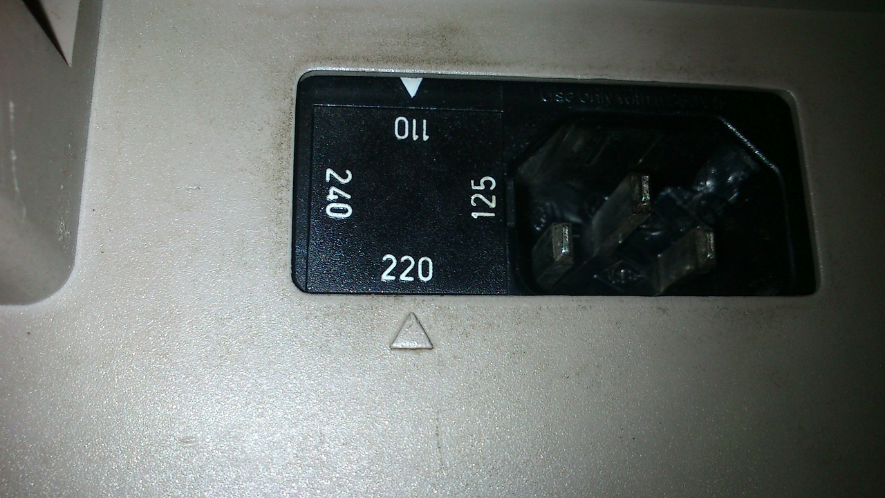

(#) xlp hozzászólása Szept 13, 2014 /
Nem olyan rég vettem egy hameg 203-as szkópot. Eddig még csak a suliban használtam szkópot, szóval egy pár tanács rám férne. Így elsőre kicsit viseltesnek tűnik, de nem olyan vészes. A belseje biztos, hogy nagyon poros lehet, ezért is kérnék tanácsot mit hogy érdemes tisztítani? Eddig arra gondoltam a belsejét csak kompresszorral kifúvatom, az előlapot meg megtörölgetném vagy sima nedves ruhával vagy egy kis ablaktisztítóval ez így ok? Még nem kapcsoltam be azóta kicsit át kéne tanulmányoznom mi micsoda pontosan. A suliban nem pont ilyen ilyen van, de azt is csak alap szinten használjuk. Szóval tanácsok jöhetnek, illetve ilyen csatlakozót hol lehet rá venni és milyen néven lehet megtalálni? A suliban pl nem csak normál mérőfej van, hanem ilyen csipeszes cucc is, ez a normál mérőcsipesz és árnyékolt kábel a szkóp csatlakozóhoz, ezzel is szoktunk mérni, de pl. ez ilyen csinált mérőkábel ez is normálisan használható? Gondolom kis frekin nem olyan gáz (20-30 khz alatt ezt is használjuk).

(#) xlp válasza pucuka hozzászólására (») Szept 15, 2014 /
A belsejét csak nagyjából átfújatnám, legalább tényleg csak a nagyja a pornak eltűnhetne.
A másik a hátulján van ilyen feszültség állító cucc. A burkolaton is van jel, meg a fekete műanyagnál is. A boboz jele szerint 220V-ra van állítva. Érdemes 240-re állítani? Meg akkor hogy is van ez a jel? (képet mellékeltem)

(#) gkari válasza xlp hozzászólására (») Szept 15, 2014 /
Az a kétféle jelzés elég furcsa, én a helyedben -ohmméréssel- megkeresném a hálózati trafó primerjén a legnagyobb ellenállású részét, az biztosan a 240V-hoz tartozó. Megéri gyári mérőfejet (2db.-ot is) beszerezni, azon rajta van a megfelelő BNC is, megfelelő kábelből készült, rajta van a mérőcsipesz, max. a helyes kompenzáltságot kell 1x beállítani(a szkóp saját hitelesítő kimenetén, ha nincs, készíteni kell - l. RTÉK1996/36.o.-a cikkből az is kiderül, hogy miért jó, ha van). Ha egyéb csatlakozót is csinálsz, azt valami koaxkábelből lehet - ehhez szerintem a tömszelencsés BNC a jó, de ez nem lesz kompenzált, tehát hangfrekire még jó lehet, magasabb frekin már nem.

(#) Massawa válasza xlp hozzászólására (») Szept 15, 2014 /
Hagyd ott ahol van, ha eddig kibirta, miért most ártana neki ez az állás? Amugy is ritkán van 240V a stekkerben. 230V meg vigan belefér a toleranciába.
(#) xlp válasza Massawa hozzászólására (») Szept 15, 2014 /
Nálunk 235-238V van általában.
Még az is benne van a +10%-ban ( ennyire szokták specifikálni a tápokat).

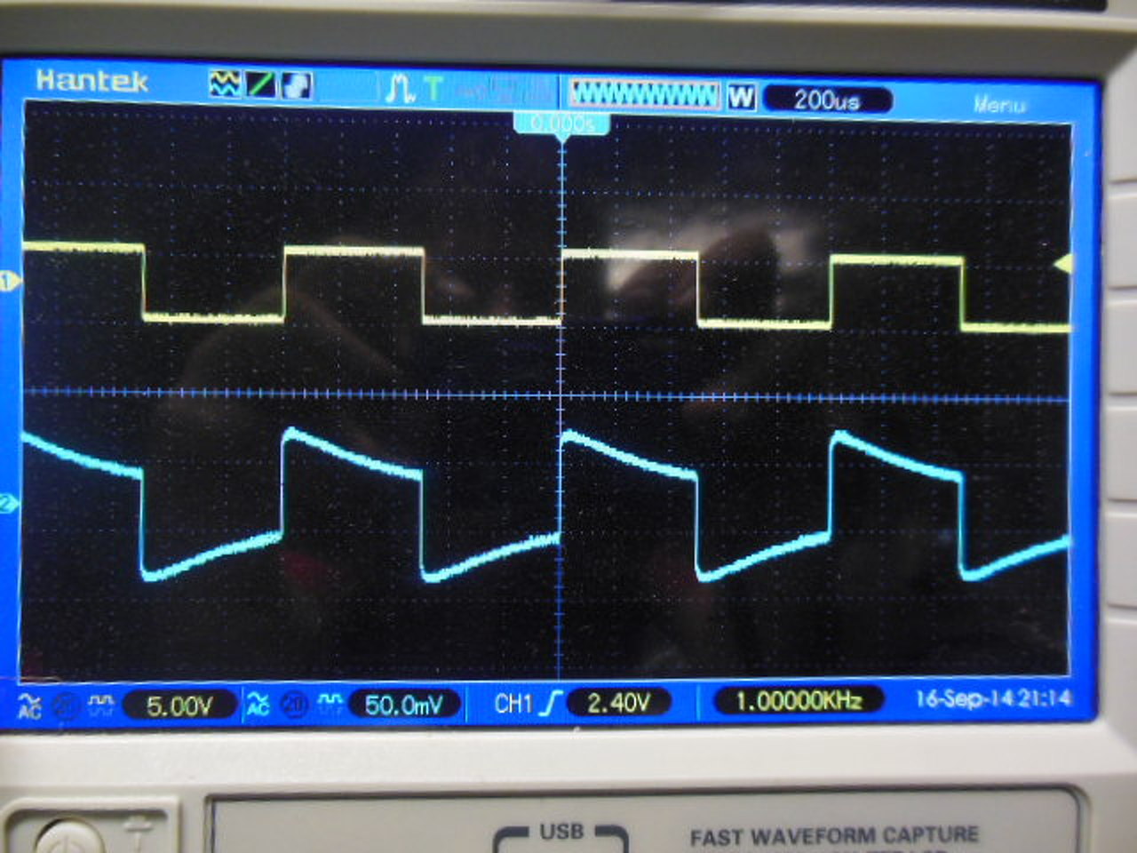

(#) q765 hozzászólása Szept 16, 2014 /
Véleményeteket szeretném kérni.
Ez egy komment, amit privátban küldtem valakinek, és szeretném, ha véleményeznétek. No nem úgy, hogy te kis buta... Mit ronthattam el?
"Úgynézki, hogy sikeresen hazavágtam a szkópom egyik mérőzsinórját.. Egyszerűen nem lehet kalibrálni, illetve 1000* szorzval dolgozik 10* helyett.. Kerestem hátha van valami beállítás a szkóponn, de semmi. A másik mérőfejjel tökletes mindkét csatorna.
Megípítettem a Villardot 115V-ra, multival 310 egyent mérek a végén. Váltót semmit. Az egyik mérőfejet a bemenetre raktam AC115 (10x - ott mért normálisan). A másikat kimenetre ott is 10x szorzóval. Többször is ellenőriztem mikor csatlakoztattam. Szkópon csak 36V tiszta egyent mértem.
No onnatól a referencia 5V négyszög is csak 50mV. Létezik, hogy hibás volt a mérőfej? Kínai Hantek.
Pöpec... "

(#) pucuka válasza q765 hozzászólására (») Szept 16, 2014 /
Megesik. a mérőfej kényes jószág. A mérőfej, és a BNC között egy kiskapacitású kábel van, koaxhoz hasonló, de a középső ere nagyon vékony szál. Az törésgátlók ide oda, hamar eltörik, megszakad. Javítani is igen nehéz. Ezek szerint a kapacitásokon átszivárgó jelet láttad.
A másik lehetőség, a benne levő soros 1 MOhm ellenállás megszakadt, ez lehet a feszültség túlterhelés következménye. A végeredmény ugyanaz, kapacitív lesz a csatolás, amit a hitelesítő négyszög jel tetőesése jól mutat.

(#) q765 válasza pucuka hozzászólására (») Szept 16, 2014 /
Másik, ha mozgatom picit nő az amplitudo. Lehet az van amit mondassz. Lehet kezdeni ezzel valamit? Vagy már csak arra jó, hogy felkössem magam?
Vegyél egy másikat, (tanulópénz), ezt pedig próbáld meg szétszedni, megjavítani. Erősen kétesélyes, vagy sikerül, vagy nem. Legrosszabb esetben külső szinkron használatához még jó lehet.

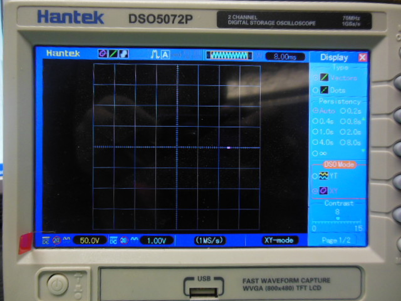

Azthiszem 250V feletti feszültségekhez vásárolnom kell 100X mérőzsinórt. Nem fér rá így a képernyőre. Valószínű a másik kábel valahogyan eltört, mert a mérés nem ronthatta el. Lehetséges a kicsi kínaiak sem úgy bánnak vele csomagolás előtt.
Csatoltam pár képet. Az XY eltérítésnél nem látok váltakozót. Ez azt jelentené, hogy csak egyen áramom van?

(#) pucuka válasza q765 hozzászólására (») Szept 16, 2014 / 1
Jól látod, az csak egyen, és van rajta némi zaj. Ha átkapcsolod AC állásba a bemenetet, a zajt is meg tudod mérni.
1,2V van váltóban. 50Hz. Ez azt jelenti, hogy a szűrésem elégtelen, vagy csak a dioda nyítását látom. Ellenben egyik a másikból.
