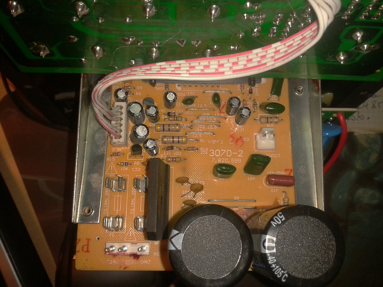

(#) pigcop válasza reloop hozzászólására (») Nov 15, 2014 /
Értem, kipróbáltam azt, hogy a dióda híd nélkül kapcsoltam be, úgy hogy bent voltak új biztosítékok. Természetesen kiolvadtak, tehát valahol igen elöl van a hiba, vagy panel lehet, nem?

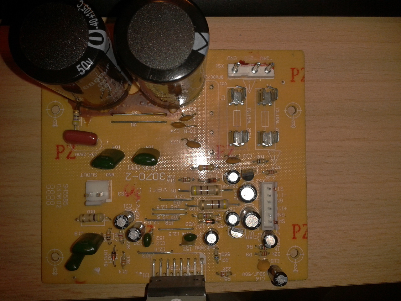

(#) reloop válasza pigcop hozzászólására (») Nov 15, 2014 /
Lefényképeznéd ennek a panelnek az alját? Lássuk a biztosíték után merre megy még az AC feszültség. Kijelölnénk mérési pontokat rajta.
persze
Leszámítva azt a lehetőséget, hogy túl kis értékű biztosítékot használsz, mely a puffer kondik induló töltőáramától villan el, valahol zárlatnak kell lenni.
Látható, hogy az egyenirányító híd diódáival párhuzamosan egy-egy 100nF-os kerámia kondi van beültetve. Vizsgáld őket zárlat szempontjából, bár ezt egy korábbi mérésnek ki kellett volna mutatnia.
Nézzük ismét az egyenirányító hidat! Kapcsold a multimétered dióda állásba! Az egyik mérőcsúcsot helyezd a "+" lábra, a másikkal érintsd meg az egyik, majd a másik "AC" lábat. Ugyan ezt ismételd meg a mérőcsúcsok felcserélésével! Mindezt végezd el a "-" lábbal is.
Akkor tekinthetjük épnek a Graetz-et ha az előbbi mérési pontokon a mérőcsúcsok felcserélése hatására egyik esetben túlcsordulást jelentő 1-est, másikban 600-700 (a dióda nyitóirányú feszültségére utaló számot) kapunk.
Ezek után így folytasd.

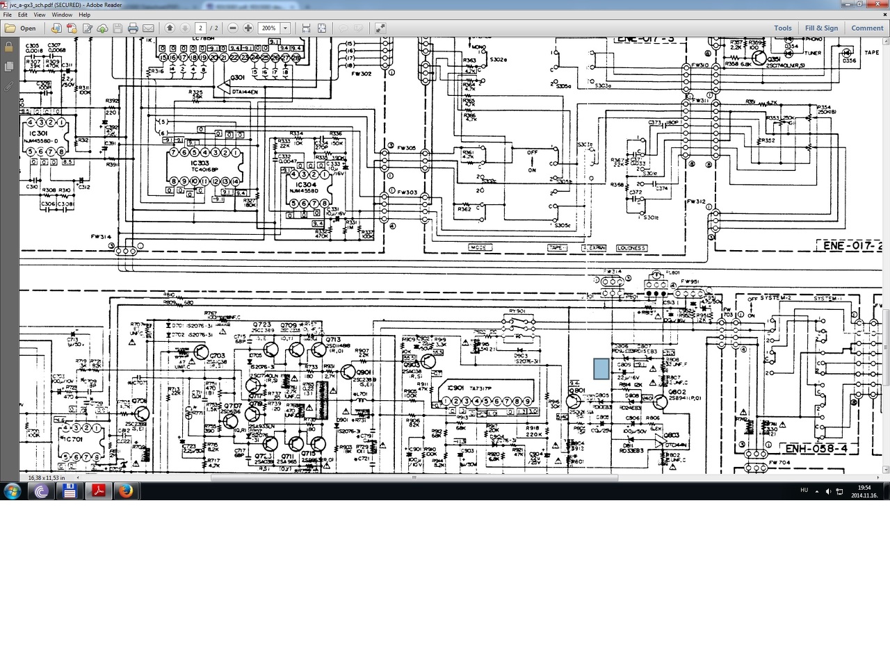

Egy JVC A-GX3-as erősítővel kapcsolatban szeretnék egy kis segítséget kérni.
A PL801-es izzó valószínűleg kiégett benne,ezt egy 100 Ohm-os (0.25W) ellenállással és egy vele párhuzamosan kapcsolt kék homorú 3mm-es LED-el helyettesítették,ami egy nagyon picit világít.
A D807-es Zener-t (15V,500mW) kivették belőle. Az lenne a problémám ezzel,hogy a 100 Ohm-os ellenállás már szinte teljesen el van égve.
Ha kikötöm ezeket megszakad az a táp ág.
Mi lenne a jobb megoldás szerintetek?
Visszarakni egy ilyen zener-t és egy 16V 40mA-es izzót.
Vagy a 100 Ohm-os ellenállást 0.5 vagy 1W-osra cserélni.
Esetleg egy nagyobb teljesítményű Zener-t,izzó nélkül.
Minden segítséget előre is nagyon köszönök!

Attól függ milyen teljesitményű zener és mekkora feszültségről szabályoz vissza, mennyi az "elfűtendő" fesz, mekkora áramot enged az előtét ellenállása. Nem látszik a rajz, igy az eredeti kapcsolás sem.

Nagyon lekicsinyitődik a kép ahogy feltöltöd, mert a HE átméretezi. Sajnos nem tudok kiolvasni ebből semmit. Tehetsz 1w-os ellenállást, és akkor probléma megoldva. Ellenállásnak az a dolga hogy fűtsön.
