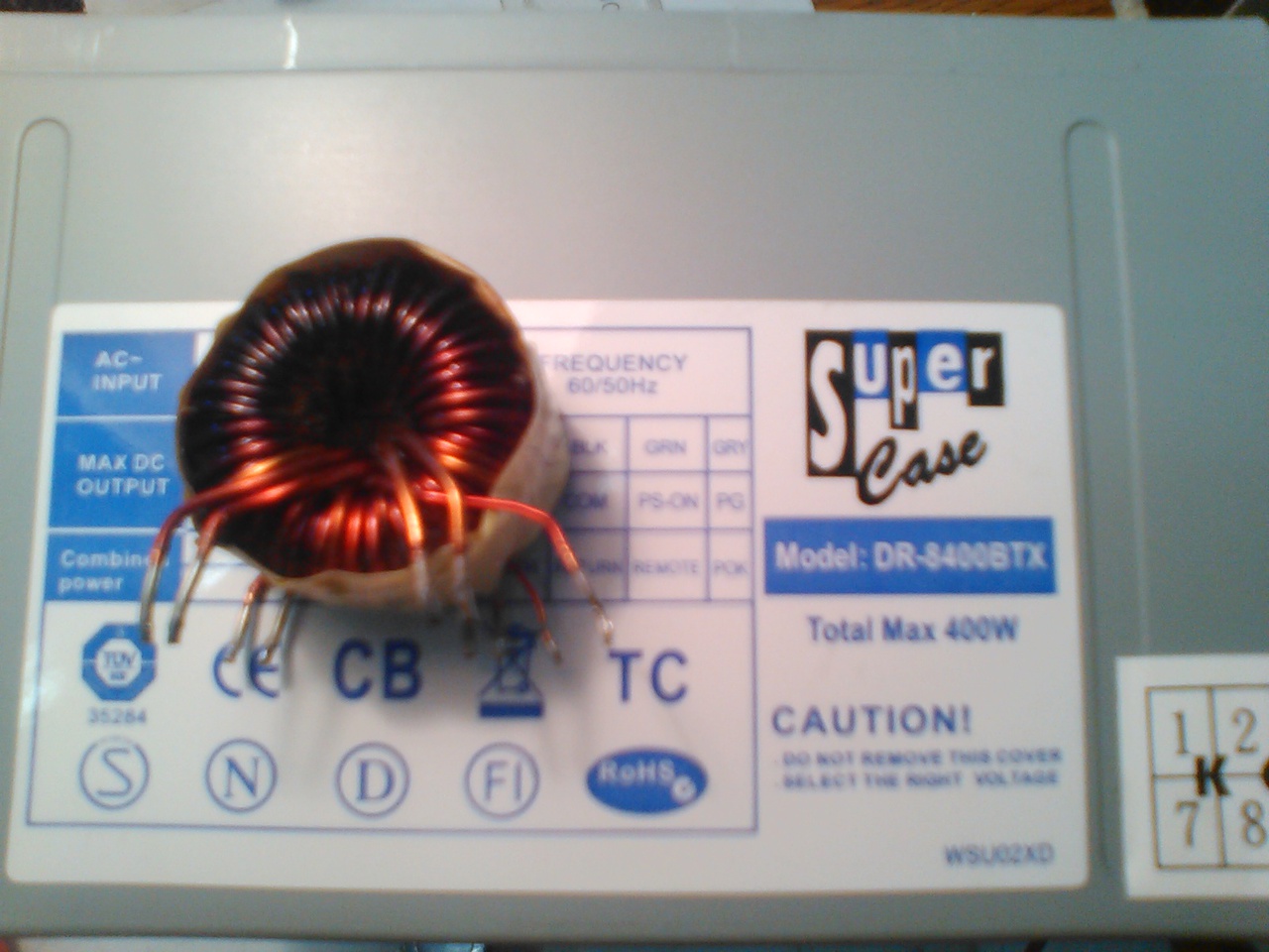

Csak amatőrködöm a PC ATX tápegység javítás területén és érdeklődnék, hogy a képen látható hibajelenséget mi okozhatja. Az elfüstölt induktivitás a kimeneti részén van a tápegységnek. Többször is belefutottam már ebbe a hibába, így van egy pár 'megkezdett' ATX tápegységem 'szétbombázva'... Most már össze is kellene raknom 1-2 darabot...

Teljesen normális jelenség, minden ATX tápnak szüksége van minimum terhelésre, a stabil kimenetekhez. A szabványon belüli értékek tartása csak ekkor garantált. Ez független a kondenzátoroktól, tehát emiatt felesleges cserélni, ha nem túl régiek. Alapvetően nem szokás terhelés nélkül tesztelni a tápegységeket, pont ezért, szélsőséges esetben a védelem küszöbét is átlépheti a terheletlen táp, de sok, főleg egyszerűbb modell különféle külső terhelés nélkül is szépen be tud állni, de olykor vagy a PG jel nem jön meg, vagy a negatív oldali feszültségek semmire nem fognak hasonlítani. tehát célszerű terhelni. Nem kell 10 A, néhány W-nyi dolog elég szokott lenni, én erre autós izzókat használok.
Általában nem szerencsés dolog olyan kört terheletlenül hagyni, mely energiát pumpál folyamatosan a kimeneten lévő kapacitásba, hiszen a PWM nulla terhelésnél sem áll le, tehát kell legyen valami, amin ha csak egy minimális áram, de el tud szivárogni. Ehhez adalékként jön a csoportszabályozott tápoknál jellemző, feljebb látható (többnyire vasmag repedése, vagy menetzárlat miatt elégő) közös tekercs, és az a megoldás, hogy a visszacsatolás nem egyformán hat az egyes ágak felől.
