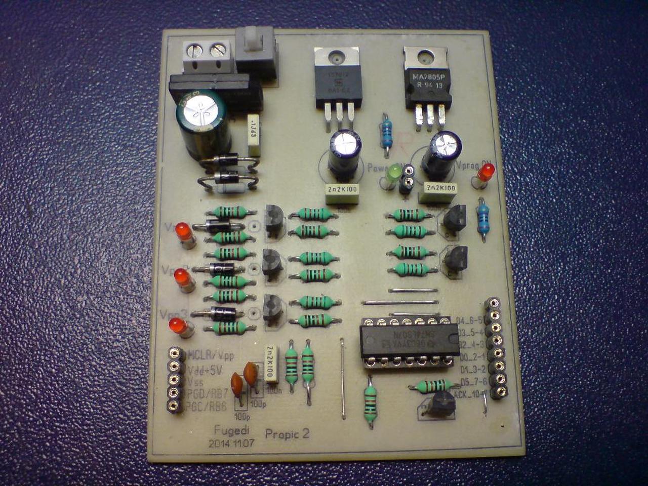

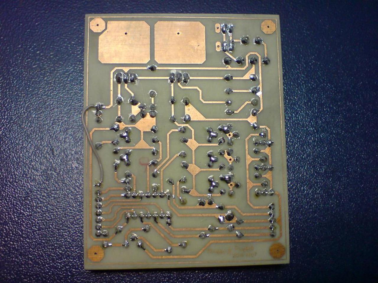

(#) furko hozzászólása Nov 19, 2014 / 3
Építettem egy pic égetőt lpt portra. Watt leírása szerinti élesztés és beállítás után elsőre működött. 16f877A-t programoztam vele ICprog-gal. Annyi hibája van hogy az lpt csatlakozóról lefelejtettem a GND-t. Azért van rajta az utólagos átkötés.
(#) zolika60 válasza furko hozzászólására (») Nov 19, 2014 /
Szép, gondos, klasszikus kinézetű darab. Gratulálok hozzá.
(#) Hp41C válasza zolika60 hozzászólására (») Nov 19, 2014 /
Gratulálok. Amíg megvan az a gép, amivel működik, programozz fel egy 18F2550 -et a PICkit2 -höz.
(#) furko válasza Hp41C hozzászólására (») Nov 19, 2014 /
Köszönöm! Igen. Ez a terv.
(#) don_peter válasza furko hozzászólására (») Nov 19, 2014 /
Jól néz ki...
Gondolom nem melegszenek a stabilizátorok, de ha már ott vannak a réz hűtőfelületek, akkor lehet egy átmenő tüskével összeforrasztanám, hogy az a kevés hő is távozhasson..
(#) furko válasza don_peter hozzászólására (») Nov 19, 2014 /
Úgy terveztem teszek rá hűtőbordát mert az 5V ki van vezetve pic próbálgatás céljából, (zöld led mellett) olyankor lehet akkora áram ami már fűt. Programozás során természetesen nem melegszik.
Áhh nem igazán számot tevő a fogyasztás akkor sem, ha még pár 5v-os áramkört ráaggatsz..
Nem kell hűtő fűl sem.. Persze utóbbi nézőpont és fogyasztás kérdése..
Megépítettem Vicsys oldalán található chronotemp kapcsolást, azt tesztelgettem vele. Akkor már picit langyosodott a 7805-ös de nem volt vészes. Vannak bontott zászlóim, semmibe nem kerül tenni rá. Ha valamilyen relés vagy sokledes áramkört próbálok majd, ne legyen gond. Bár van labortápom úgyhogy mindegy.
(#) zsoltee0001 válasza furko hozzászólására (») Nov 19, 2014 /
Szép munka A PK2 - höz elég lett volna egy lpt mini, deszkamodellen
(#) furko válasza zsoltee0001 hozzászólására (») Nov 19, 2014 /
Van olyanom de nem sikerült felprogramozni vele a 16f877A-t. Szétnéztem volt alkatrészem, úgyhogy megszületett.

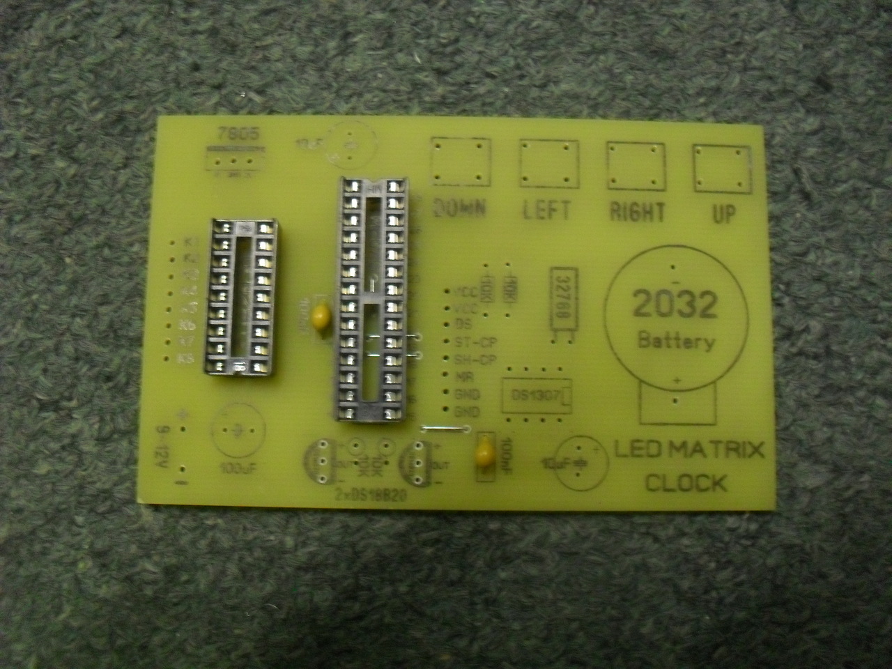

(#) lajos1969 hozzászólása Nov 21, 2014 / 3
Készül a végleges verzióhoz a meghajtó áramkör!!
