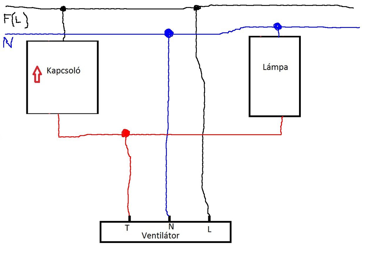

(#) Sygnus hozzászólása Nov 21, 2014 /
Egy elszívó ventilátort akarnék beszerelni, ami villany oltás után egy beállított ideig még működik...
Na most a működéshez 3 vezeték kéne, de nálam a kapcsolónál csak 2 van....akkor gondolom az időzítést el is felejthetem h működni fog ?
Ennyi erővel beköthetem a lámpára is ? Mert az egyszerűbb volna mint a kapcsolóhoz átfúrni.
Itt a bekötési rajza:
Kép
A ventilátornál van L - N - T csatlakozás az M re van kötve a ventilátor és mellette van még 2 csatlakozási hely.
A kérdésem az lenne, hogy mit hova kéne kötni 2 vezetékes felállásban vagy ha megoldható az időzítő működtetése akkor azt hogyan ?
(#) Gabó válasza Sygnus hozzászólására (») Nov 21, 2014 /
Ha rendesen időzíteni akarod, akkor 3 szál kell. Kell a N fix fázis, kapcsolt fázis. A 2 vezetékesnél ahogy nézem van egy N és a kapcsolt fázis. Ebben az esetben csak akkor megy a venti, ha ég a lámpa. A csatlakozók: N nulla, T kapcsolt fázis ami a lámpához megy, L fix fázis. Ezen állandóan raja van a 230V.
(#) elektroncso válasza justice hozzászólására (») Nov 21, 2014 /
Rosszul közelítitek meg. Ez nem kötés, ez egy speciális ÉV-relé teszter. Mivel a színszabványt minden körülmények között be kell tartani ezért itt a földelés össze kötésre került a fázissal és amikor bekapcsolták a kettő közötti magas átmeneti ellenállás a működőképes ÉV-relét leverte. Nem is értem, egy ilyen szépen kivitelezett életvédelmi eszközt miért kellett kiépíteni a házból?
Amúgy ez még csavart kötésnek sem nevezhető, csak egyszerűen tűzcsiholó szerszámnak.
A hozzászólás módosítva: Nov 21, 2014
(#) Sygnus válasza Gabó hozzászólására (») Nov 21, 2014 /
Tehát akkor 2 vezetéknél a lámpától ráköthetek egyet az N -re egyet meg a T -re ? Vagy mindenképpen a kapcsolótól kell vinni ?
A 3. vezeték ami nekem hiányzik az mi , azt honnan lehetne odavezetni ?
Na várj! Most nézem pontosan a rajzot. Ez 3 különböző ventinek a rajza. Neked melyik fajta van? Az S-WC-WCH. Mert ahogy nézem, az egyik csak maga a venti (S), venti+ időzítő (WC) és a harmadik a venti, idő és/vagy páratartalom érzékelős.
A nullát viheted a lámpától, a kapcsolt fázist vagy a kapcsoló után, vagy a lámpa bekötésénél veszed, a fix fázist meg a kapcsoló előttről.
Az enyém a WC venti+időzítő !
De most már totál nem értem az egészet
1, Nulla van a lámpa egyik vezetékében ?
2, kapcsolt fázis , kapcsoló után / a lámpa másik vezetéke ?
3, fix fázis a kapcsoló előtt ?
A lámpától viszem a ventihez egyiket az N -be másikat a T -be ? Ez így műxik amikor ég a lámpa ?
+ ha még a kapcsoló előtt vinném a fix fázist akkor menne az időzítő is ?
(#) Gabó válasza Sygnus hozzászólására (») Nov 21, 2014 / 1
Kapcsoló előtti fázist bekötöd az L felirathoz. A kapcsoló utáni fázist a T felirathoz. A lámpa nulláját az N feliratúba. Potival meg be tudod az időt állítani.
Nem tudom milyen fajta kapcsoló van fent, de szabvány szerint a fürdő-WC kapcsolónak a nullát is kell(ene) szakítania, ha szakítja akkor a nullát viheted onnan is, de a kapcsoló elé kell bekötni.

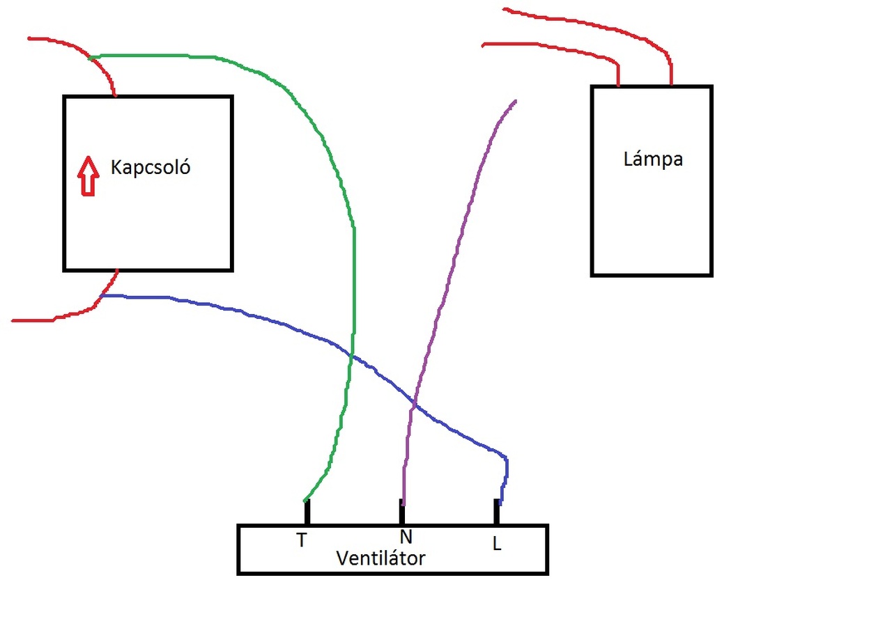

Köszi a türelmed és bocs h ilyen nehezen megy... skicceltem egy rajzot, h biztos jól értem e:
Azt honnan tudom a lámpánál h meik a nulla ?
(#) kadarist válasza Polly hozzászólására (») Nov 21, 2014 /
Duplázd meg a keresztmetszetet és akkor feleződik a feszültségesés.
Igen a skicc jó. Ha szabványosan van bekötve a kék vezeték.

(#) kameleon2 válasza Sygnus hozzászólására (») Nov 21, 2014 / 1
Csak megjegyezném: a kapcsolónál jellemzően (hacsak nem kétsarkú) 2 vezeték van: 1 fix fázis és egy kapcsolt, amit a kapcsoló ad vissza a lámpa felé. Nulla nincs. Azaz neked nullára lenne szükséged. 1 fázis a folyamatos táplálásnak, hogy ha elindul az időzítés a kapcsoló lekapcsolása után - akkor is legyen fázis a folyamat végéig, 1 nulla, és egy darab kapcsolt fázis, ami a vezérlés indítójelét adja. Vannak ugyan kétvezetékes időzítők, de nem mindegy a fogyasztó és a kapcsoló jellege. Ha pl kisáramú ledes világítás és glimmlámpás kapcsoló van - akkor elég érdekes jelenségeket tud produkálni. A legjobb, ha mindhárom szálad megvan.
A bekötés így lenne a rajzodon:
