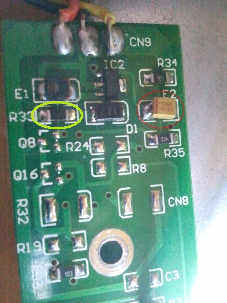

(#) Sebi válasza T0MMYB0Y hozzászólására (») Nov 19, 2014 /
SMD tecnikánál nem helyezhettek alá ellenállást, úgy nem tudja ültetni az automata.
Alig van ott alkatrész, rajzold vissza a kapcsolást, hogy érdemben vizsgálhassuk.

(#) T0MMYB0Y válasza Sebi hozzászólására (») Nov 19, 2014 /
Természetesen nem fizikailag van alatta, hanem a panel helyzetét nézve....(kép-zöld jelölés) és szerintem ellenállás van/volt ott, mivel R33-al van jelölve, a kapcsolást sajnos nehéz visszarajzolni, mert nem egyoldalas a nyák...

(#) lajos1969 hozzászólása Nov 20, 2014 /
Ez milyen alkatrész lenne?
Valaki találkozott már ilyennel?
(#) Sebi válasza lajos1969 hozzászólására (») Nov 20, 2014 /
A magam részéről 100nF kondira tippelnék, mert az kell a stab-kockának. Nézd meg, oda megy-e?
(#) Chipmunk1960 válasza T0MMYB0Y hozzászólására (») Nov 20, 2014 /
Szia, Ha az R33 elszállt, akkor az M7 jelű dióda is gyanús már, valamint a 'felette' lévő 3lábú micsoda. Nem látom a számot rajta.Egyébként, meg nem létszik olyan bonyolultnak a kapcsolás, csinálj a másik oldaláról is képet, + az IC2-ről.
(#) proli007 válasza Sebi hozzászólására (») Nov 20, 2014 /
Hello! A stabinak az kell, de egy 100nF ritkán könyököl le ilyen csúnyán. Én inkább transil, vagy is túlfeszültség levezető diódára tippelnék..
(#) Sebi válasza proli007 hozzászólására (») Nov 20, 2014 /
Igazad lehet, mert a pozíciószita sem kondit jelöl... Amúgy nekem szállt már így el 30V-os 100nanós a bemeneten (35V-nál fél évig azért bírta...) De akár kondi, akár transil, a motyónak mennie kell nélküle. Érdekes, hogy kettő is van: lehet a kimeneten is akkor.

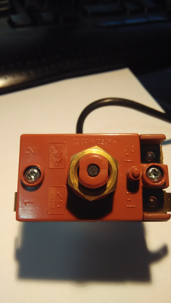

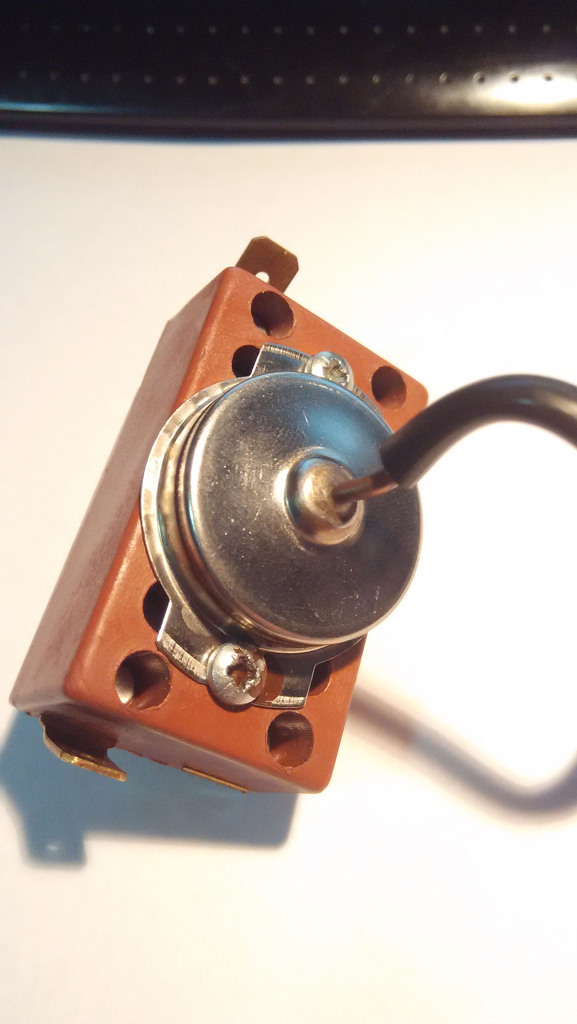

(#) polonkaig hozzászólása Nov 20, 2014 /
A csatolt képeken szereplő alkatrész nevére és beszerzési forrására lennék kíváncsi. Annyit tudok, hogy a két érintkező alap helyzetben zárt. Hőlégfúvóval melegítve a kapilláris végét, a rugó alakban feltekert "vezeték" végét, egy idő után kattanó hanggal megszakítja a kontaktust, gondolom 95 C fok környékén.
(#) polonkaig válasza (Felhasználó 15355) hozzászólására (») Nov 20, 2014 /
Köszönöm a gyors választ! Nem fontos pont ilyen. Valahogy előlapra kellene szerelnem, illetve a 95 C fok fontos. Az is feltétel hogy kapillárcsöves legyen, és könnyen, hosszú távon beszerezhető.
Köszönöm az információt! Nagyon sokat segítettél vele. Megkérdezem hogy jó-e ez a megoldás helyette, de szerintem ha szabályzóval helyettesítjük, nem kell előlapra sem vezetni. Ez egy védelmi mechanizmus része lenne, tehát egy szabályzó szerintem tökéletes lenne a célra, mert nem kell kézzel visszaállítani.

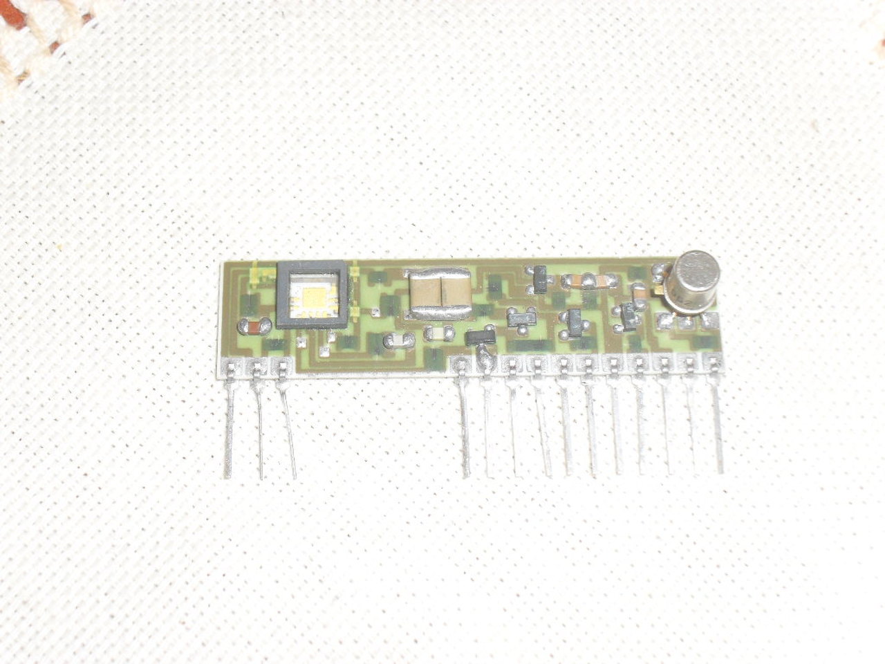

(#) ujfalusi hozzászólása Nov 21, 2014 /

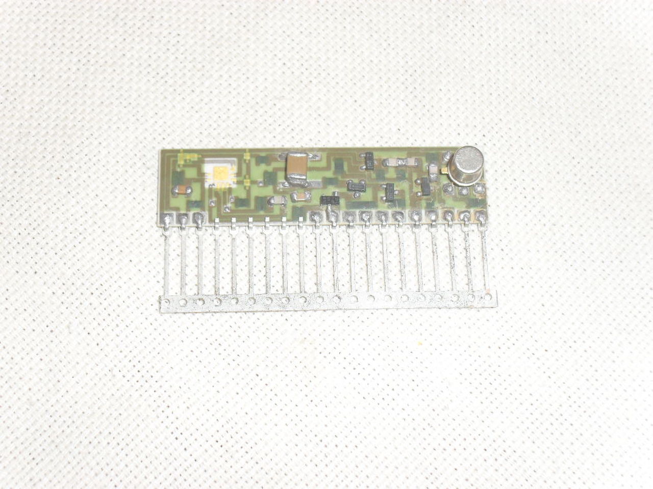

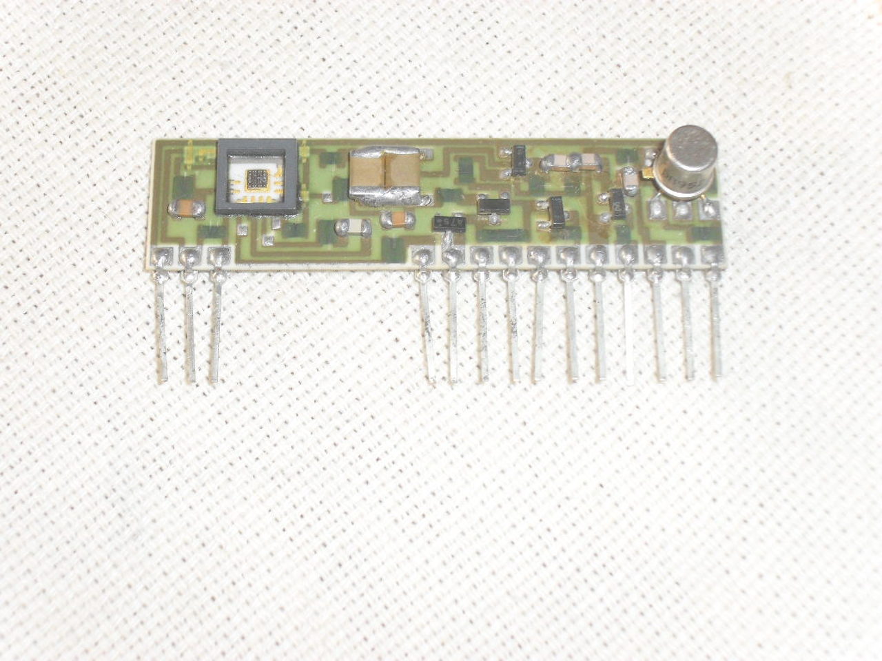

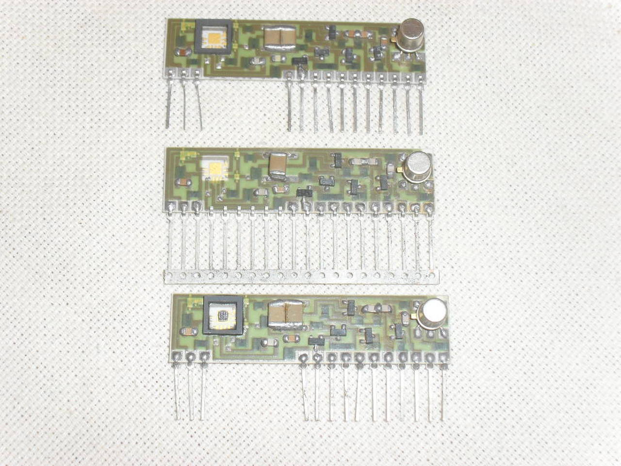

Érdekelne hogy a képeken látszó alkatrészek micsodák. Hátha valaki felismeri.
(#) vargaf válasza ujfalusi hozzászólására (») Nov 21, 2014 /
Ezek RF modulok. A kép jobb oldalán lévő kerek tokozású alkatrészről leolvasható ( lenne, ha élesebb lenne a kép ) a működési frekvenciája.
Üdv.: Feri
(#) ujfalusi válasza vargaf hozzászólására (») Nov 21, 2014 /
Köszönöm a segítséget.

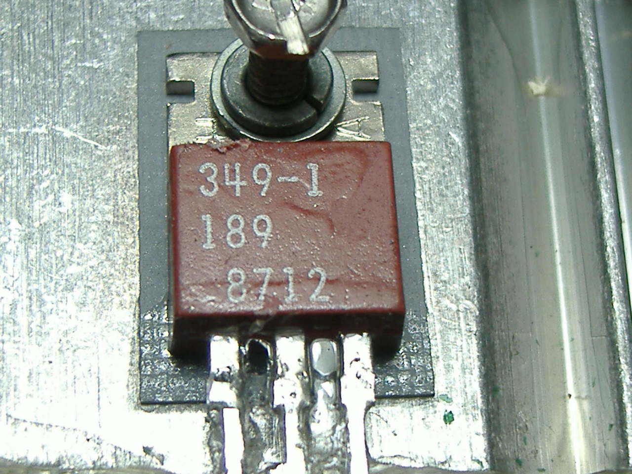

(#) jethro hozzászólása Nov 24, 2014 /
Szeretnék egy kis segítséget.milyen tip.lehet ez a tranyó?
Amerikai cuccban volt.
Köszi
(#) zosza18 válasza jethro hozzászólására (») Nov 24, 2014 /
Elvileg ha jól találtam meg azt az 1 sort róla... akkor ő egy
„NPN EPITAXIAL PLANAR POWER TRANSISTOR for High Voltage”
Ennyit találtam, hátha más tud többet.
A hozzászólás módosítva: Nov 24, 2014
(#) Sebi válasza jethro hozzászólására (») Nov 24, 2014 /
Ezek gyártói kódok, nem típusjelzés: általában a javítás-pótlás nehezítése miatt használják (csak a készülékgyártó tudja, hogy milyen típus).
Ha javítani kell a cuccot, akkor az áramkör ismeretében könnyen pótolható, ha bontod a készüléket, akkor tedd el emlékbe, vagy használd fel tápegységben.

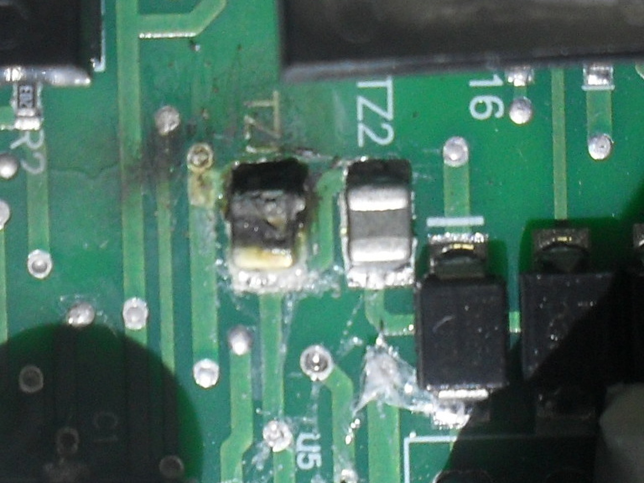

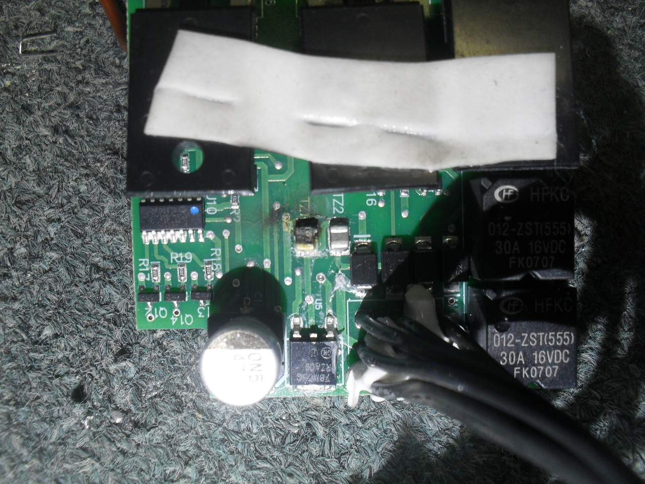

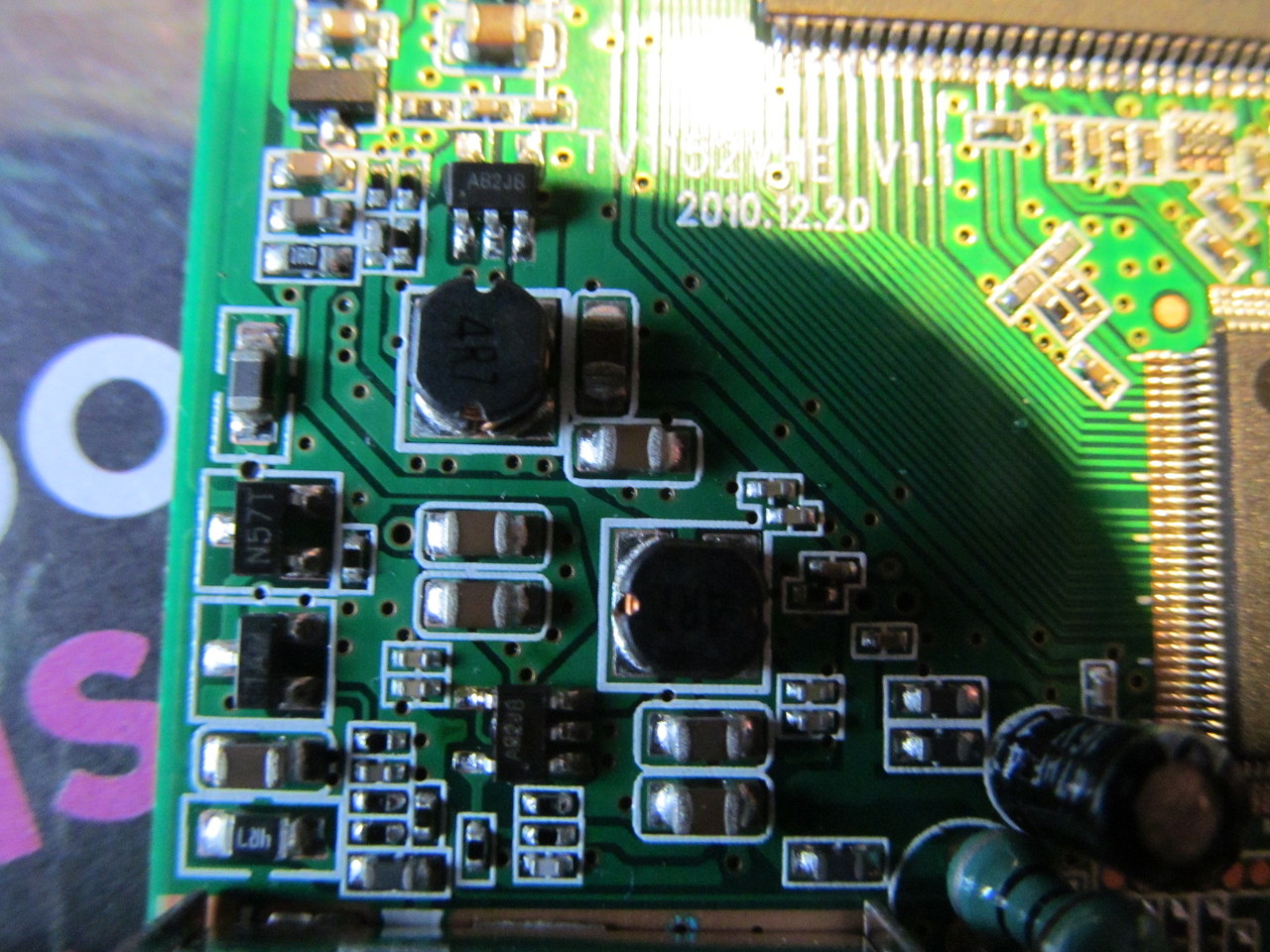

(#) Chipmunk1960 hozzászólása Nov 25, 2014 /
Sziasztok! Egy kínai DTV decoder adta meg magát, a képen az alsó 5 lábú a tekercs mellett. .AB2JB felirattal, kipukkant. Sajnos ilyen néven nem találtam semmit. van valakinek esetleg valami infója róla, vagy mivel tudnám helyettesíteni. A jó mérése alapján, mintha egy schottky + tranyó lenne.
A hozzászólás módosítva: Nov 25, 2014
