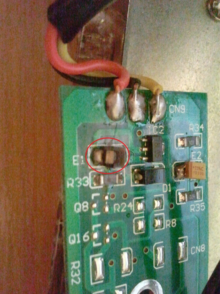

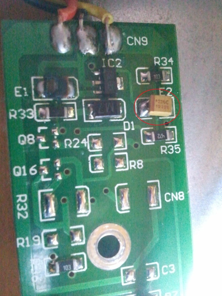

Egyik haverom hozott nekem egy LED-es villogót azzal a gonddal, h a 7 fajta villogásból csak 1 működik, az állandó világítás.... először a kapcsolóra gyanakodtam, amit ha nyomogatok, akkor továbblép a villogás, de szétszedtem a villogót és a vezérlő panelen találtam egy alkatrészt, ami kiégett (kép 1), így nem is látni, h milyen alkatrész lehet, csak annyi azért látható, h narancssárgás színe van. A panelen találtam hasonló méretű, és színű alkatrészt (kép 2), de sajnos azt se tudom beazonosítani... Ha esetleg vki már találkozott hasonlóval, kérem írjon vissza...

(#) Sebi válasza T0MMYB0Y hozzászólására (») Nov 19, 2014 /
Az épen maradt alkatrész 22µF tantál elkó.
Nem biztos, hogy a másik is ekkora volt, mert ebben a tokozásban sokféle érték létezik. A tápfeszültség figyelembe vételével forrassz be a helyére sima lábas elkót próbaképp.
Csík a pozitív.

(#) T0MMYB0Y válasza Sebi hozzászólására (») Nov 19, 2014 /
köszi a gyors választ, igazad volt, tényleg tantálos kondi, raktam helyette egy elkót, kicsit megnéztem jobban, a kiegétt kondi alatt van egy ellenállás, sztem az is gyanús, mert púpos és tiszta fekete a teteje, nem látni azon se az írást...
leforrasztottam azt is, szét is volt törve, raktam helyette egy simát, de vmi még mindig nem az igazi, mert ugyanúgy csak világít.... még vmi ötlet esetleg? a többi alkatrészt átnéztem, nem látni semmiféle égést már.....
