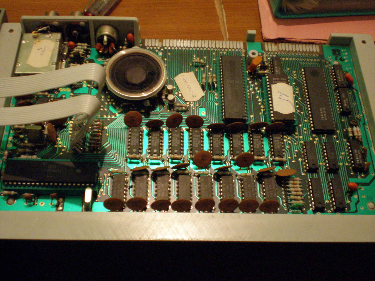

Kifagyott a Gamma! Először látok lefagyott mikroszámítógépet. Na mondom kinyitom, valami kontakt hiba lehet. Ha már egyszer nyitva volt lefotóztam. Amin meglepődtem az az hogy keleti blokki mikró és több IC is nyugati gyártmány. Még amerikai is van benne. Bár ez már a gengszterváltás idején épült. Ez a példány például 1989-ben. Ennek nem ez a fólia billentyűzete van amire többen panaszkodnak, hanem masszív nyáklap és hagyományos szalagkábel. Látszik hogy nem volt kispályás a maga idejében. Bár én arra számítottam hogy TESLA IC-kel lesz tele...Hiszen gyártott ide ilyen célra is IC-ket a TESLA.

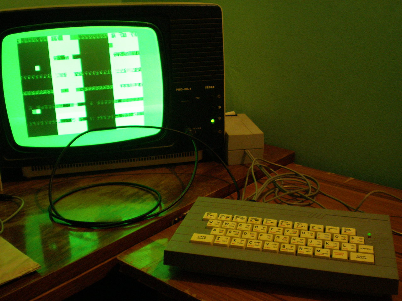

Én is Junost-on kezdem a Gammával. De mióta tavaly egy iskolai selejtezés alkalmával sikerült megszereznem a képen látható PMD 60.1-es mikroszámítógép monitort és elkészítettem hozzá az átalakító kábelt azóta azzal használom.
