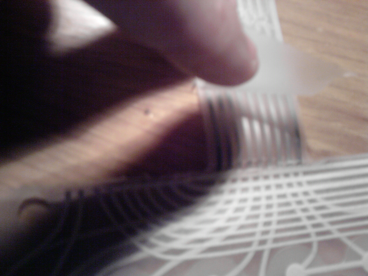

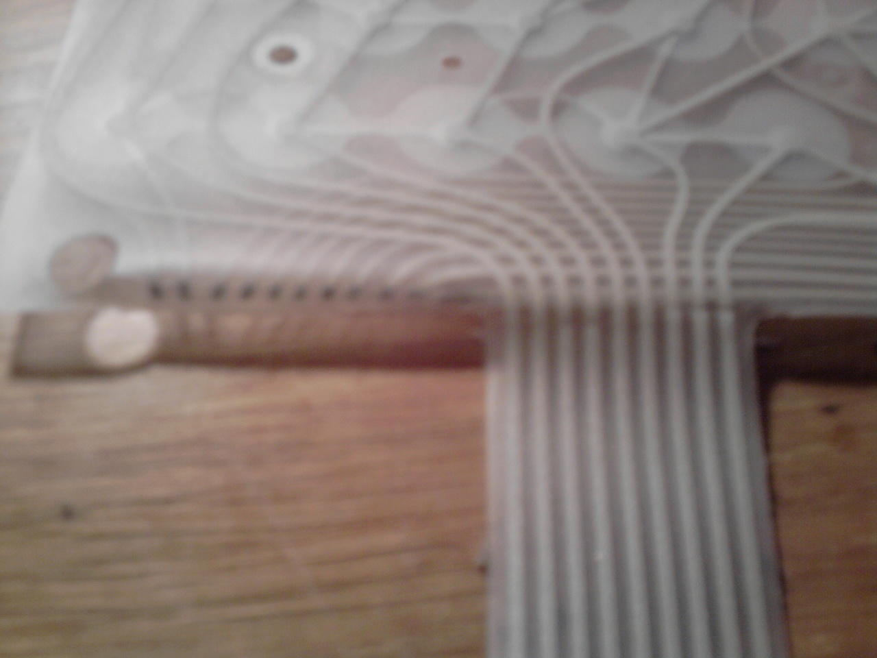

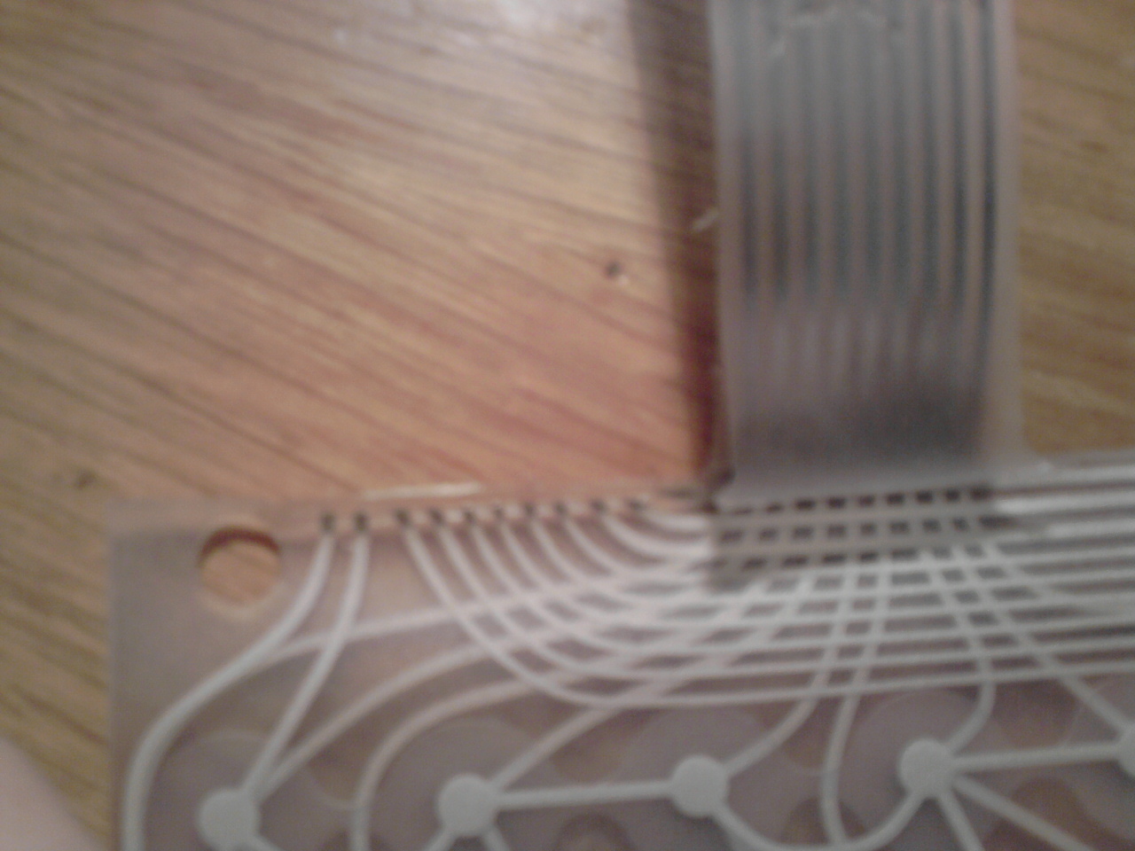

(#) szikorapéter hozzászólása Nov 22, 2014 /
Üdv ismét. Itt volna a probléma,ráadásképpen a másik fele meg sincsen a szalagnak. Javítható ez még valamilyen módon?

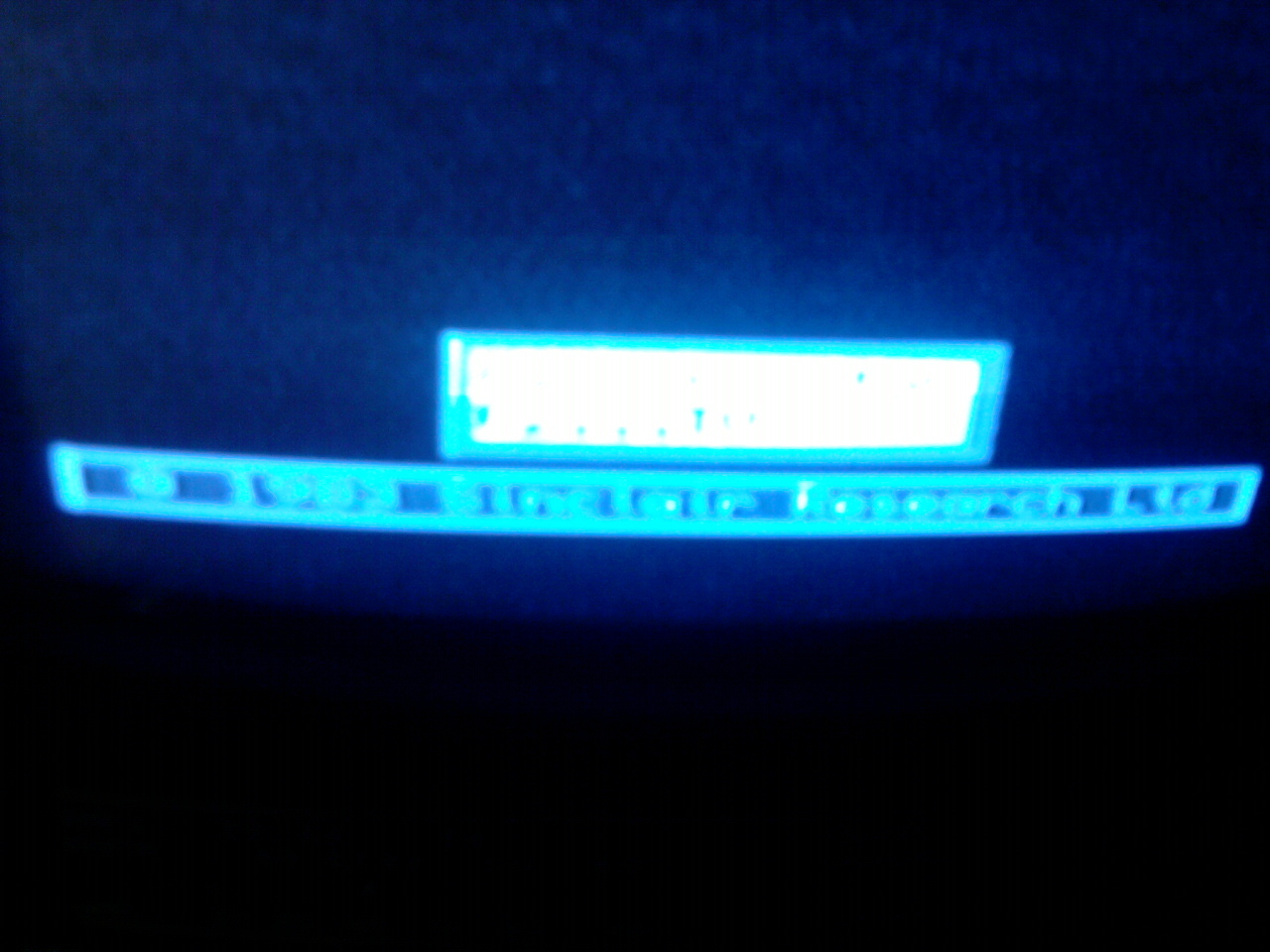

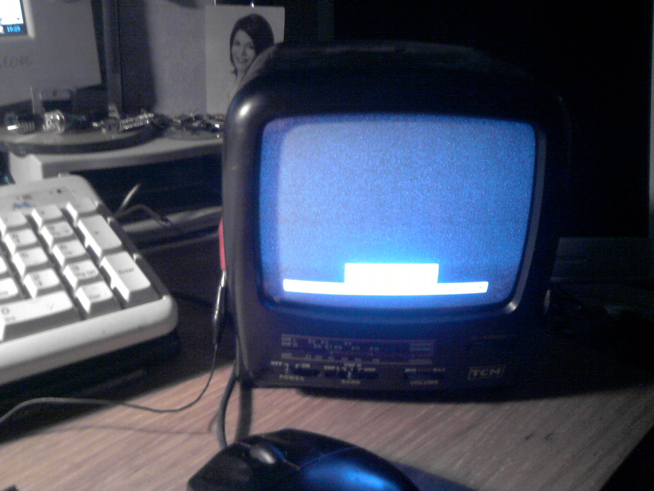

(#) szikorapéter válasza szikorapéter hozzászólására (») Nov 22, 2014 /
Egy kis kedvcsináló mindenkinek. Bekapcsoltam billentyűzet-mátrix nélkül a QL masinát. Még működik bár morzsás a jel mert nincs hozzávaló koaxom jelenleg.
(#) nagym6 válasza szikorapéter hozzászólására (») Nov 22, 2014 /
Ide nem jó, amit írtam. Nekem az egyenes szalagkábel résznél egyenes vezetősávoknál voltak törések, ezeket lehetett az általam írt módon javítani. De itt nem egyenes a törés után.
Én azt csinálnám, hogy áramvezető festékkel ragasztanák a vezetősávokba eléggé vékony pld. zománcszigetelésű drótot. Ragasztásnál blankolva. Olyan vékonyat, ami mozgatásakor nagyon könnyen hajlik, nem a ragasztást feszegeti. Ez a drót lehet a szalagkábel helyett, csak a foglalathoz nem tudom jó-e egy szalagkábel darab a meglévőből vágva, vagy ez fémezett vég. Vagy talán a lemezes ic. foglalat lábsora belepasszol a szalagkábel foglalatba, akkor ezeknek a foglalatlábaknak a tetejéhez forrasztható a szalagkábelre ragasztott drót.
Másik gondolat, hogy a drótvéget először palmatext ragasztóval rögzítjük, ha megkötött, utána már a rögzített drótot a palmatext után a blankolt résznél áramvezetővel ragasztjuk.
Így kevésbé éri mechanikai feszegetés az áramvezető ragasztást, mert a palmatext előtte fogja.
Nem tudom melyik vezető festék lenne jó, több féle létezik.

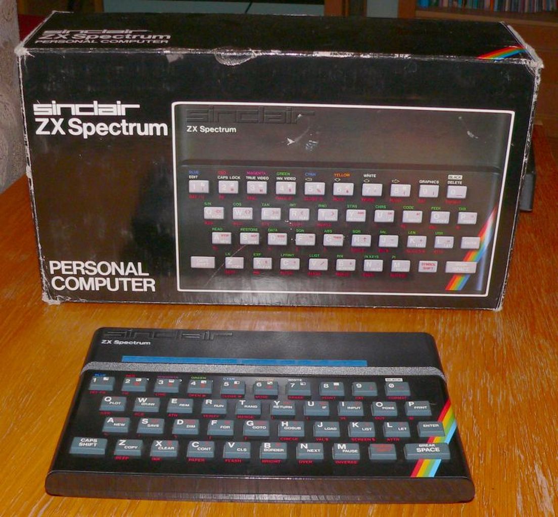

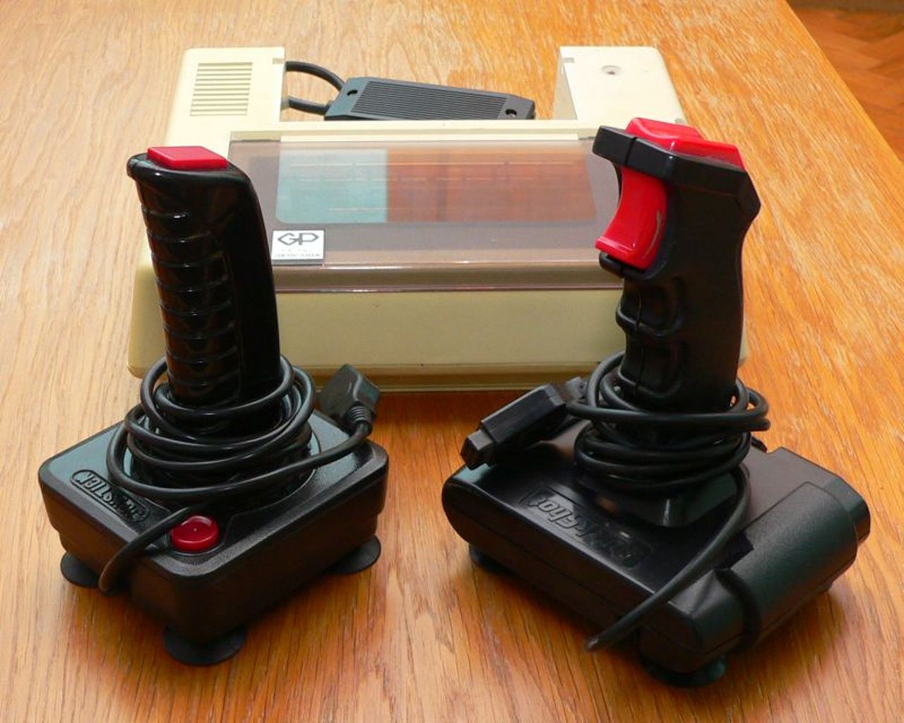

(#) gyerek67 hozzászólása Nov 22, 2014 /
Pár fotó a gyűjteményből:
Sógorom Spectrumja, az első képen a saját gyártmányú joystick interfésszel.
A másodikon a doboza is látszik.

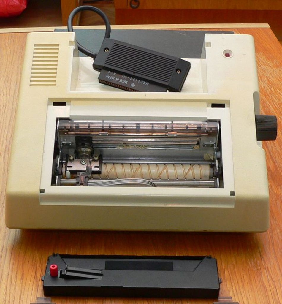

A nyomtató:
Seikosha, "egytűs mátrix".
Egy vékony függőleges kis kalapács rohangált benne, ami a megfelelő pillanatban rácsapott a papír mögött forgó bordástengelyre. Igen, az a menetes orsó mozgatta a fejet. A bele való papírtekercs szélessége kb. mint a WC papír. A nyomtató előtt a festékszalagja látható.
A hangja egy ISZONYAT volt, nem lehetett megmaradni mellette. A sebessége sem volt nyolc lap/perc, de grafikusan is nyomtatott!
(#) nagym6 válasza gyerek67 hozzászólására (») Nov 22, 2014 /
Kempston joystick interface. Én is csináltam, sőt még a joystickot is. Az is nagyon drága dolog volt.

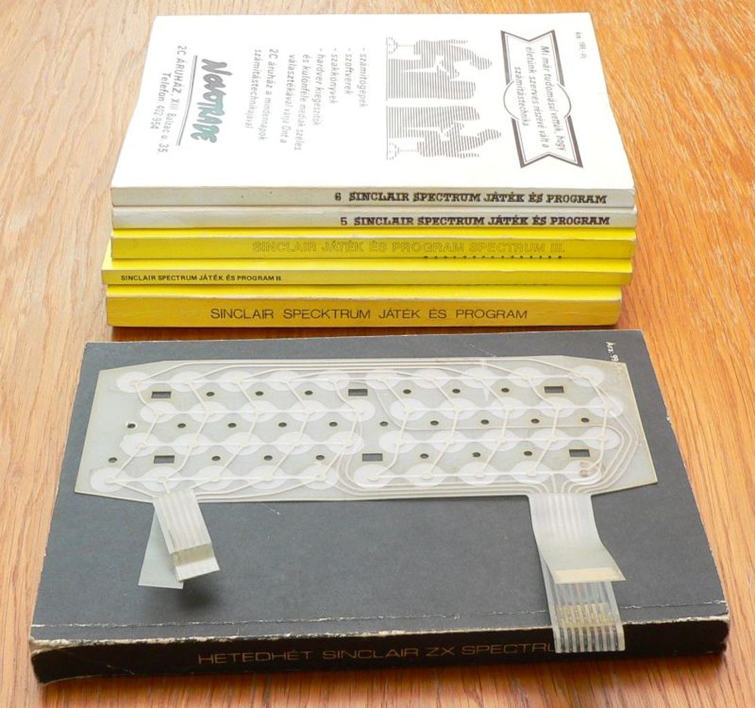

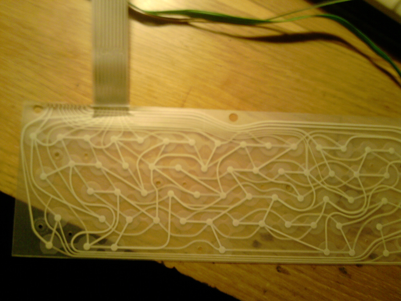

Amikor a bajok kezdődnek: egy törott billentyűzetfólia egy töredéknyi doksi (csak ennyit találtam hirtelen) társaságában.
Ez a fólia akkoriban 4-5000 forintba került, ha jól emlékszem. És ez az összeg a 80-as évek elején nagyon sok pénz volt!
Ha belegondolok, hogy ebből 4 v. 5 darabot leamortizáltam...
A fólia vélhetően a belső hőmérséklet és az állandó mechanikai deformáció miatt fáradt el.
Megoldást kellett találnom!

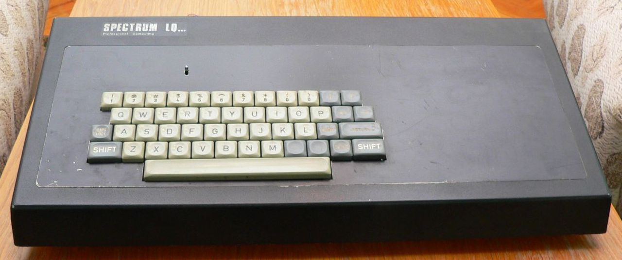

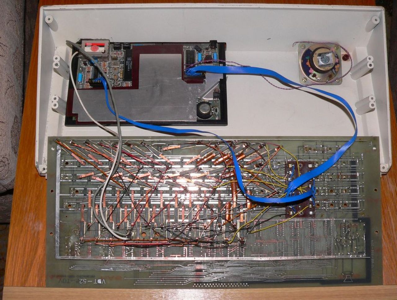

A következő fotóknál kérlek vegyétek figyelembe, hogy még középsulis voltam, amikor elkövettem.
Brutális, de működőtt! Íme az én golyó/tűz/sör és atomcsapás álló Spectrumom az átalakítás után:
Valaki véletlenül nem ismeri azt a fajta sinclair QL gépet aminek nem fóliás volt a billentyűzet mátrixa hanem nyáklapos? Érdekelne a kapcsolási rajza.

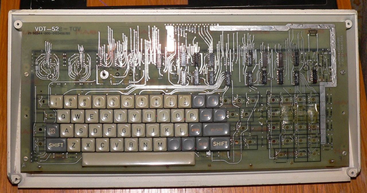

(#) nedudgi válasza gyerek67 hozzászólására (») Nov 22, 2014 /
Honnan szereztél hozzá Videoton tasztatúrát?
A hozzászólás módosítva: Nov 22, 2014
(#) gyerek67 válasza nedudgi hozzászólására (») Nov 22, 2014 /
Hát a Videotonból! Kivágták a szemétre!
A panelból csak azokat az alkatrészeket szedtem ki, amik akadályozták a munkámat, vagy kellett másba (Pl. 74LS IC-k).
A bilentyűk Hall-elemesek voltak, ezekkel akkoriban nem tudtam mit kezdeni, ezért átalakítottam őket mechanikusra. A kontaktusokat telefonközpontból származó érintkezők adták, egyenként ragasztgattam a panelra őket. Utána következett a mátrix huzalozása....
Gyorsabban tudtam rajta programozni, mint mások az eredetin!
