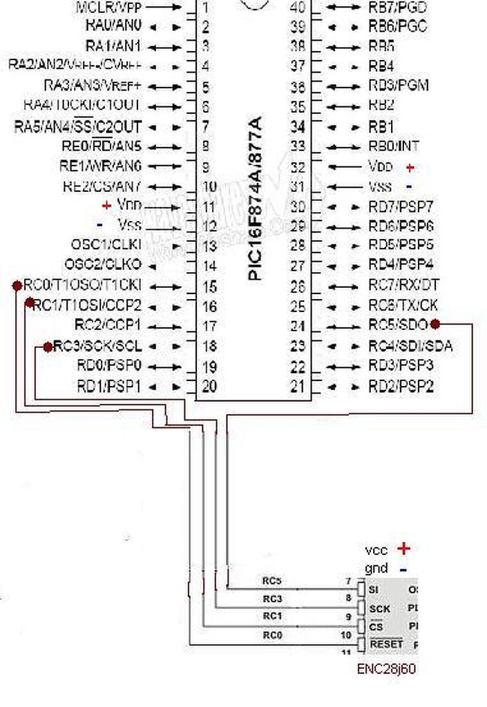

(#) lastewer hozzászólása Nov 22, 2014 /
Üdv !
Van egy Pic16f877a és egy enc28j60 -am és szereték összehozni egy kis webszervert erre a picre.
Neten találtam példa programot , bele is töltöttem a hex fájlt a pic-be , de pingeléskor a megadott ip címre azt írja , hogy a célállomás nem elérhető. (192.168.0.170 Ip-n , és beállítottam egy 0.100 as ip címet a hálókártyára ugye.)
Mellékeltem egy képet amin látszik hogy kötöttem össze a 2 modult valamint a hex fájlom forrását.
Csak azok a lábak vannak bekötve amik jelölve vannak , a többi üresen "lóg".
Valakinek lenne ötlete mit rontottam el?
A hozzászólás módosítva: Nov 22, 2014
