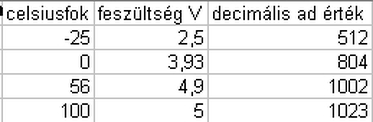

(#) brato hozzászólása Nov 23, 2014 /
A mellékletben lévő adatokból milyen képlet alapján tudom PIC-cel kiszámolni a hőfokot?
(#) Bakman válasza brato hozzászólására (») Nov 23, 2014 /
Mivel a hőmérséklettel nem arányosan (lineárisan) változik az AD eredménye, elég nehezen.
(#) don_peter válasza brato hozzászólására (») Nov 23, 2014 /
Szerintem készíts egy korrekciós táblázatot és aszerint programozd le a mérést...
