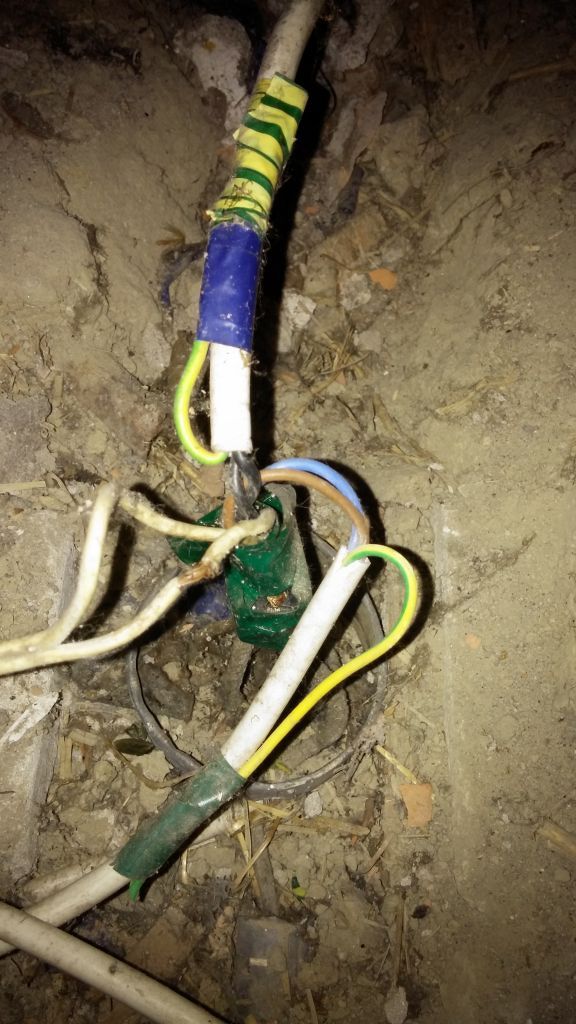

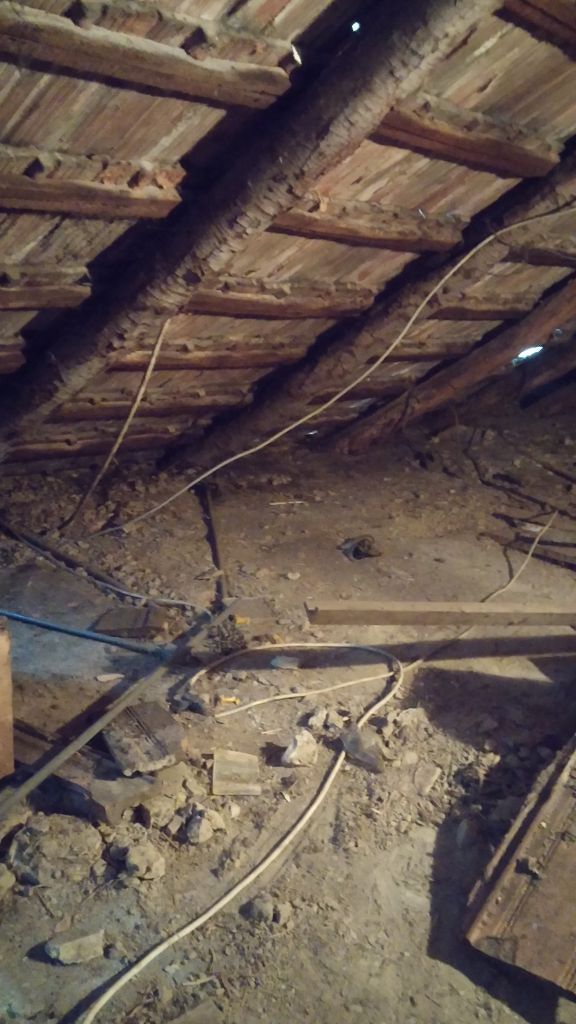

(#) szamóca hozzászólása Nov 22, 2014 / 3
2014 november. A Voyager-1 két éve elhagyta a Naprendszert. Eközben Magyarországon egy padláson...
(#) pucuka válasza szamóca hozzászólására (») Nov 22, 2014 /
Jó kis fusi, nem napozott túl sokat az elkövetője?

(#) gyuszo válasza szamóca hozzászólására (») Nov 23, 2014 /
Megkérdezhetem ezt melyik városban követték el ?
(#) szamóca válasza gyuszo hozzászólására (») Nov 23, 2014 /
Monoron.
Sok régi típusú házban találkoztam ezzel én is, de soha nem értettem meg, hogy miért kellett a kötéseket felvinni a padlásra. Maga a szerelés is kényelmetlen, fel-le mászkálni a földszint és a padlás között. Ott, ahol én ilyet felújítottam, teljesen kihagytam a padlást. Aki járt már nyáron régi épület padlásán tudja milyen meleg van. Az sem jó a terhelt vezetéknek.
De a képre visszatérve borzalmas . Ha az illető már 3 eres kábelt használt, legalább a védőföldelést is beköthette volna.
A hozzászólás módosítva: Nov 23, 2014
Azt nehéz lenne, merthogy az nincs. A gumantáblára szerelt egyetlen kismegszakító alatt ugyanis nincs semmilyen módon kettéválasztva a PEN vezető. Nincs földelőszonda se. A lakásban még a védőföld nélküli dugaljak, és a foszforeszkálós porcelánbetétes villanykapcsolók vannak. Pénz a felújításra, nincs.
