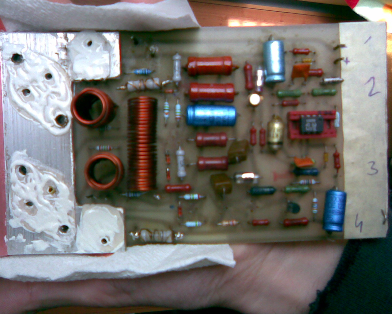

Helló! A múltkor volt az a zárlatos probléma a kimeneten. Akkor a BD242 és bc 112 csere megoldotta a problémát, csak most az a gondom, hogy szinte alig szól az erősítő. Max hangerőn úgy szól kb, mint egy zsebrádió. A 2N3055- ös tranzisztorok tönkremehettek? Van egy korábbi építésű astabil multivibrátorom. Abba beleépítve teszi a dolgát. Attól még lehet rossz?
(#) sound.man válasza Badboy@20 hozzászólására (») Jan 19, 2008 /
Nézd meg hogy nem szakadt-e a végtranyó mert ha igen akko csak az A osztályú végfok megy.
(#) Badboy@20 válasza sound.man hozzászólására (») Jan 19, 2008 /
Kicsit butának fogok tűnni, de a 2N3055 csak a meghajtó ugye?
Ha odatetted be akko az gáz.
Nem hiszem. Szóval ebben a témában elég kezdő vagyok még. Van a két fém tokozású 2N3055. Meg van két BD242C Azok biztos jók, mert most cseréltem őket pár perce. Viszont ha a 2N3055- ket kiveszem a panelből, akkor is ugyanaz a hanghatás. Szinte semmi. De más kapcsolásban meg teszik a dolgukat.

Elértem arra a pontra, hogy feladom az egészet. Már minden ki van cserélve. Összemértem az ellenállásokat egy jó panelével. Elméletben minden stimm. A nyák rendben........... Ugyaúgy Sokol Systemben szól szegény. Mintha a végtranyók nem hajtanának. Vagy nem tom. Lehet újra kellene építeni....
(#) sound.man válasza Badboy@20 hozzászólására (») Jan 24, 2008 /
Szerintem ne add fel! Nézd át mégjobban panelt, keress raja szakadást vagy éppen zárlatot (nagyítóval is át lehet nézni mert néha alig lehet látni...) Kondikat nézd meg hogy nem zárlatos-e valamelyik. Nézd meg hogy a végtranyók lábai mindegyik jól be van kötve tehát a forrasztásokat ellenőrizd meg ott alatta a nyákot és a collector is rendesen eljut a panelig. Meg még azt hogy a műveleti erősítő megkapja-e a +- 15 voltját.
(#) sound.man válasza sound.man hozzászólására (») Jan 24, 2008 /
Azt elfelejtettem még nézd meg hogy a végtranyók meg a borda között nem zárlatos-e mert akkor is csinálhat ilyet... Ellenőrizd a meghajtó tranyóknál is. Meg azt már próbáltad hogyha nincs bekötve a végtranyó akkor hogy szól?

(#) Badboy@20 válasza sound.man hozzászólására (») Jan 25, 2008 /
Ha a végtranyó nincs benne, ugyanaz a hatás. Jelen esetben mindegy, hogy beleteszem-e vagy sem. Most egyik munkatársam is segíteni fog a javításba. Talán sikerül. Ő már több quadot látott mint én. :yes:

(#) patexati válasza Badboy@20 hozzászólására (») Jan 25, 2008 /
Tranzisztor,dióda nincs véletlen rosszul beforrasztva mármint nem megfelelő lábkiosztás stb?A műveleti erősítő ic jó?próbáltad másikkal?Ha nem megy dobj fel egy képet alul és felülnézertből talán találunk valamit!Egyébként ha nagyon szét van már a panel gányolva (sok ki be forrasztás stb) akkor én nem szoktam szórakozni megcsinálom újból mert olyan olcsó cuccok vannak magában a panelben
(#) mrex válasza Badboy@20 hozzászólására (») Jan 25, 2008 /
Fel ne add! Mert akkor a a hiba legyőzött. Azt vallom, hogy ha olyan hibával találkozom ami"nem létezik" akkor mindig vagy bennem van a hiba vagy a kontakt hiba egy fajtája lehet ez forrasztás, nyák , elkötés de minden esetben BAGATELL hiba ez már itt a fórumban is 1000x bebizonyosodott de ha megtaláltad a hibát akkor tedd fel ide mert gyötör a kíváncsiság én is azt javaslom fotó merélegesen felül és alulnézetből

Igen. Mondasz valamit. Lassan ott járok, hogy mindent újra megvettem. Szóval lehetséges, hogy újat építünk. Ennek meg van a helye abban az esetben. Van egy érdekes dolog. Két diódánál 1N4148 asszem.... diódavizsgáló állásban rövidzárat mérek. Ellenállás a dióda két oldalán 100 Ohm. Na most azt hidtem ez baj, de a jó panelen is ezek az értékek. Tehát ez nem lehet baj. Az IC jó. Próbáltam a másik panelben. ÍTalán megérkezik a szeretetcsomag, amit rendletem. Az összes aktív alkatrészt cseréljük. Meg az elégett ellenállásokat is. Képet dobok fel, de a minőség nem túl jó.... Jajj, megint elfelejtettem majdnem: ha szeretnék egy sima kivezérlésjelzőt (mutatós) már a graetz megvan, hová tudnám kötni a panelen??
Üdv.: Joci
kérlek éles képet készíts!!!!
(#) Badboy@20 válasza mrex hozzászólására (») Jan 25, 2008 /
Nincs fényképezőm, csak teló. Ez a legjobb.
