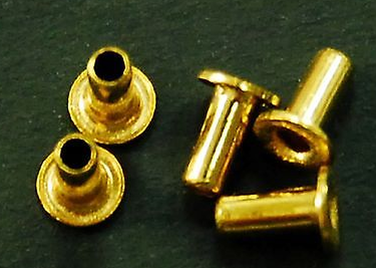

Szinte biztos hogy már felmerült kérdést fogok feltenni, de 10 perc keresőben böngészés után sem találtam választ, így kérlek ne haragudjatok emiatt.
Szóval a lényeg, hogy elérkezett az a pont az életemben, amikor saját gyártású kétoldalú nyákot kell használnom, amit nem én terveztem, és sok helyen az alkatrészek lába vezeti át az áramot az alkatrész oldalra. Ez ugye az ellenállásoknál nem nagy probléma, mert odaférek a pákával hogy beforrasszam az alkatrész oldali vezetősávokat is, de pl egy elko-nál erre már nincsen lehetőségem. Arra gondoltam, hogy esetlen félig kihúzva beforrasztom az elko lábát az alkatrész oldali vezetősávra, majd alúlról jó sok ónnal addig melegítem, amíg a láb átvezet annyi hőt hogy megolvadjon a felső ónréteg is, de ezt már kétlábú alkatrésznél is problémásnak látom, a tapasztalataim alapján az alsó vezetősáv ezt nem fogja tolerálni. Hogyha valakinek van valami tuti módszere, kérem ossza meg velem! A furatgalvánozást nagyon sok ok miatt szeretném elkerülni.

(#) bmajor válasza niedziela hozzászólására (») Nov 26, 2014 /
Azért, hogy le tudjam nyomkodni a panelig az alkatrészt. Gondolkoztam a magasabban hagyáson is, de sajnos a kész áramkör elég komoly mechanikai behatásoknak lehet kitéve, nem tehetem meg hogy egy nagyobb alkatrészt csak a vékony lábaira bízok.
(#) niedziela válasza bmajor hozzászólására (») Nov 26, 2014 /
Akkor ezekre a lábakra ne tervezz átvezetést, old meg via-al a fordítást.
Az áttervezést is nagyon szívesen elkerülném, mivel egy majdnem A/4 es méretű panelről van szó, nagyjából hatmilliárd alkatrésszel, és csak fólián van meg a rajzolat... Inkább bekötöm szalagkábellel az elkokat és odaragasztom valahova minthogy ezt berajzoljam az eagle-be

(#) eyess válasza bmajor hozzászólására (») Nov 26, 2014 /
Ha valaki egy ekkora nyákot tervez, és két oldalasra , és pláne nem furat galvánosra készíti az kissé hanyagnak tekinthető .Főleg , ha pénzért adja .A későbbi munkafolyamatokat kínszenvedés megcsinálni.
(#) bmajor válasza eyess hozzászólására (») Nov 26, 2014 /
Eredetileg tuti furatgalvánozottra van tervezve, az eredeti dokumentáció alapján akarom utánépíteni, saját célra. Szerintem a melegragasztós megoldásnál maradok ha nektek sincs bevált megoldásotok erre a problémára
Ha már ez , így sikeredett , akkor mindenféleképpen olyan megoldás kell ami tartós , nem látszik , és javítás során is megállja a helyét.
Nos mivel egyedi darabról lévén szó legalább is úgy vettem ki a szavaidból én mindenféleképpen vennék egy csomag csőszegecset lehet ilyen kis méretben is kapni.És a kritikus helyekre tennék átvezető csőszegecset.Sosem lesz vele bajod a későbbiek során.A széleit akár meg is forraszthatod az alkatrész belerakása előtt .Utána jöhet az alkatrész láb , és meg van oldva az átvezetés.
(#) eyess válasza bmajor hozzászólására (») Nov 26, 2014 / 1
Például erre gondoltam .Lehet mindkét részét használva , de lehet csak a hosszabbik részét a furatba tenni , aztán a másik oldalon elsajtolni a közepén keresztül vígan átmegy az alkatrész lába is .Nyílván réz anyagú kell , és a többit már intézi forrasztáskor az ón.Ennek egyébként a mérete 0,9x2,8mm, tehát egy 1mm es furatba szépen bele megy.
