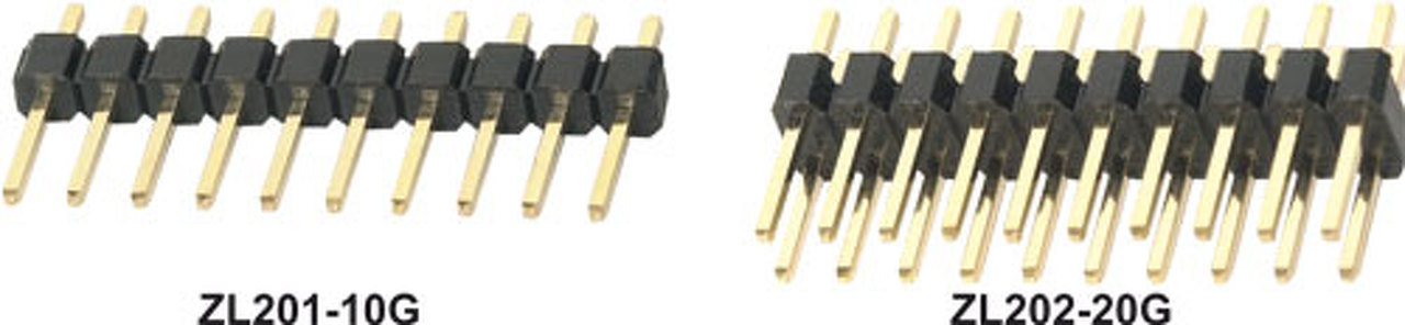

És a org.: SC56-11HWA katod. Kapcsolo pedig : És a bemenő ellenallatok elé pedig ez kéne : 1- kis kép. Kösz.

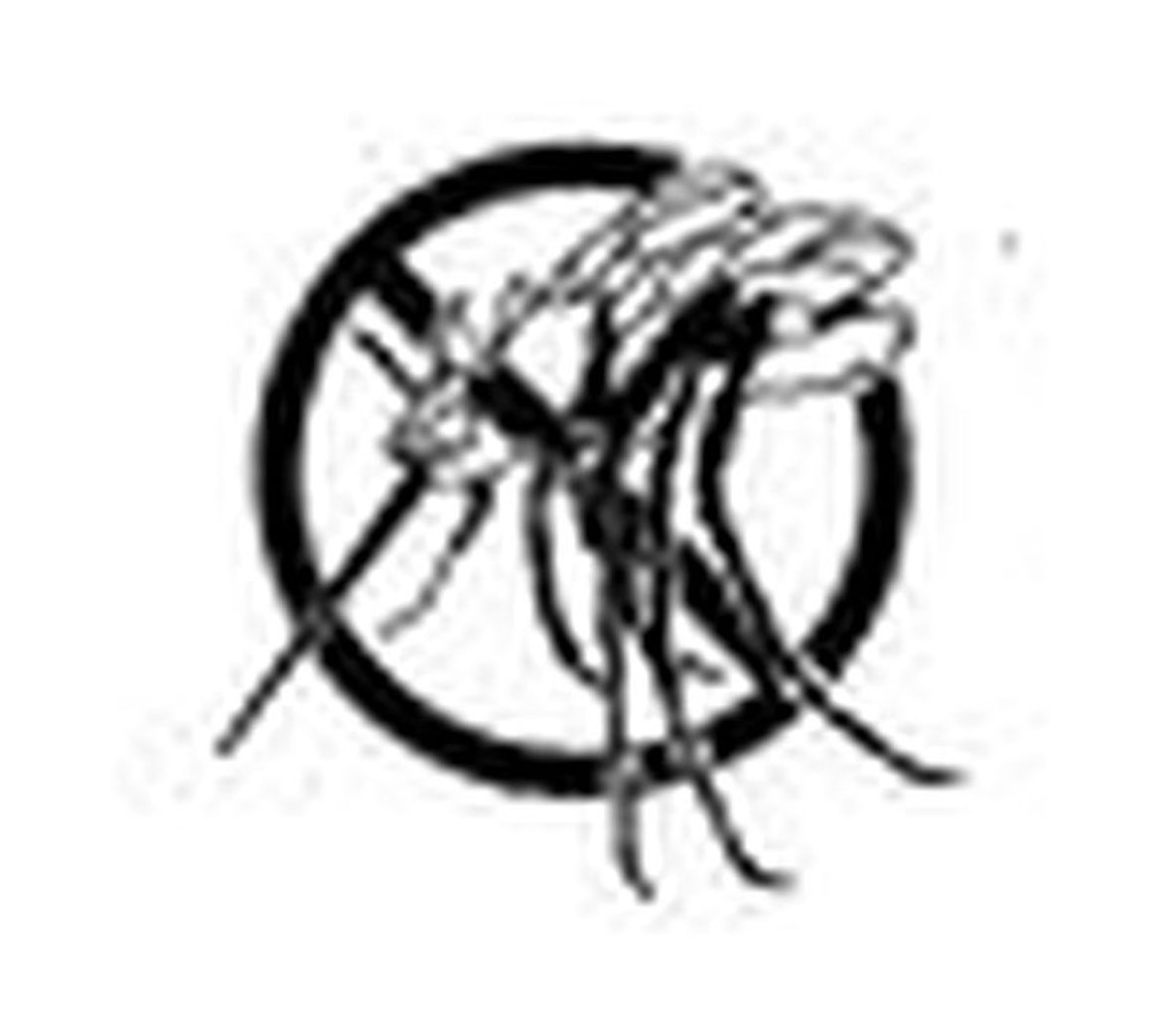

Az lenne a kérdésem ,hogy a Layout 5-be vagy 6-ba lehet-e bevinni logót? Ha pl van egy logó amit szeretnék legyártani nyákból akkor azt be lehet vinni valahogy a tervezőbe? Akár betenni háttérbe vagy átalakítva vezetősávokká?
Le kell rajzolni valamelyik rétegen. A logótól függően ez lehet egészen bonyolult feladat is, mert korlátozottak a rajzolási lehetőséget. De szinte bármi lerajzolható, csak kitartás kell hozzá.
Csinálsz róla egy jpg vagy bmp képet, azt beteszed háttérnek (Extrák/Szkennelt kép betöltése), a dpi állításával beállítod a megfelelő méretre, és "körberajzolod".
Köszi, sikerült
A hozzászólás módosítva: Dec 4, 2014
Csak ennyi?
Az enyém ez a szúnyog.
SL-el rajzolod a kapcsolást is?
A szúnyog szinte egyáltalán nem látszik, nem lehet megítélni a rajzolat művészi voltát. Ha azt akartad bemutatni, akkor egy nagyobb kivágás jobb lenne. Jelentős képjavítás, és negálás után már valami látszik, de még így se tökéletes a látvány.
Igen.
A GIF hibája. Meg kicsi. Alig 1x1cm. A hozzászólás módosítva: Dec 4, 2014

Ezek ennél egyszerűbben készültek. Gondolkodjunk
Legyél elnéző, de nekem a gondolkodás nem az erősségem. Szükségem lenne pontos leírásra az "egyszerű elkészülés"-ről.
Szerintem is egyszerű.. megcsinálod a nyákot beleteszed a képet ahová szeretnéd, nyomtatáskor természetesen a kép nem látszik alapból az opcióknál ki kell pipálni hogy a háttérkép megjelenítése és már kész is.
