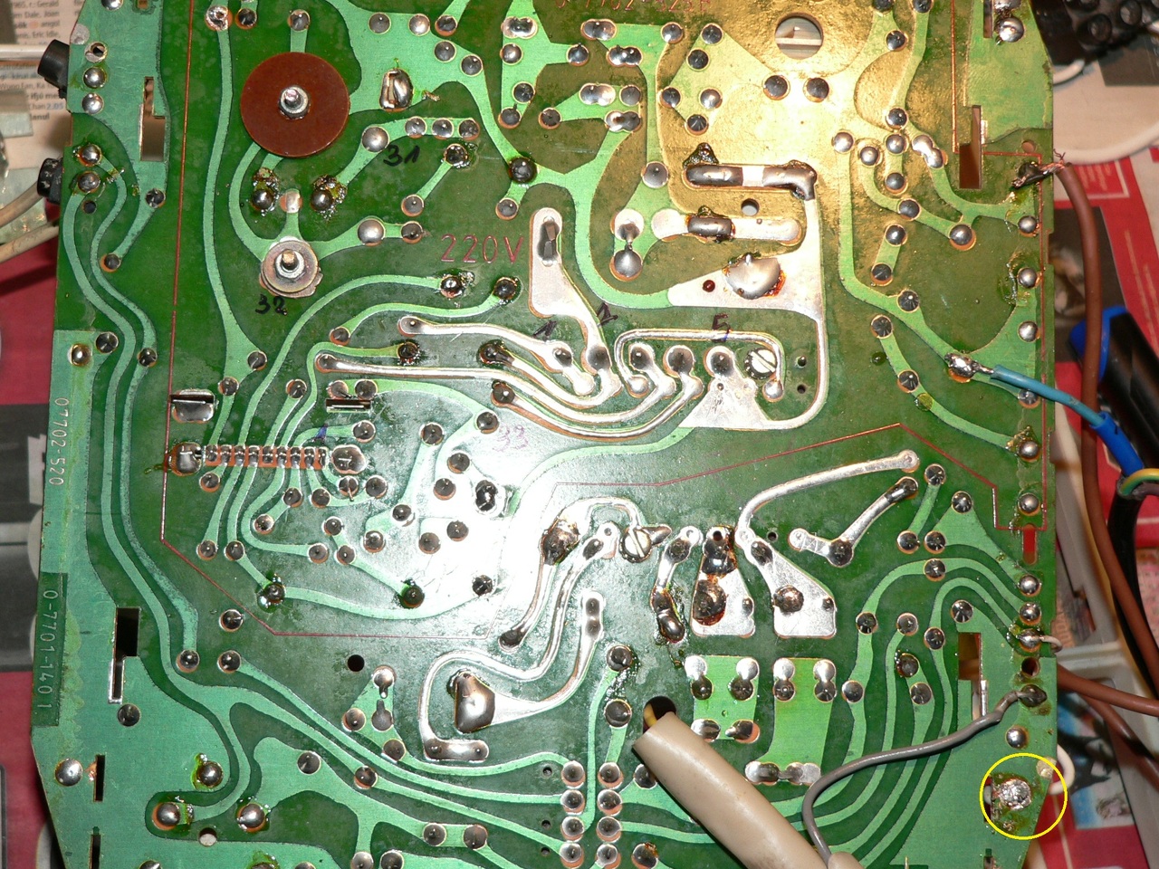

(#) Béla 66 válasza eyess hozzászólására (») Nov 29, 2014 /
Csatoltam egy képet amin bejelöltem, hogy honnan veszem a testet, és ugyan innen adom a relének is.
A test pontom csipog az "L" csatlakozó test pontjával (ide van kötve az izzó egyik kivezetése), valamint a puffer kondenzátor palástjára is csipog, szerintem ez jó test pont.
A transzformátor 9. kivezetését nem találom, rajz szerint látnia kell az 5. kivezetésnek, de az csak a3. és 4. lábat látja.
Amit kérdeztél mindjárt meg mérem.

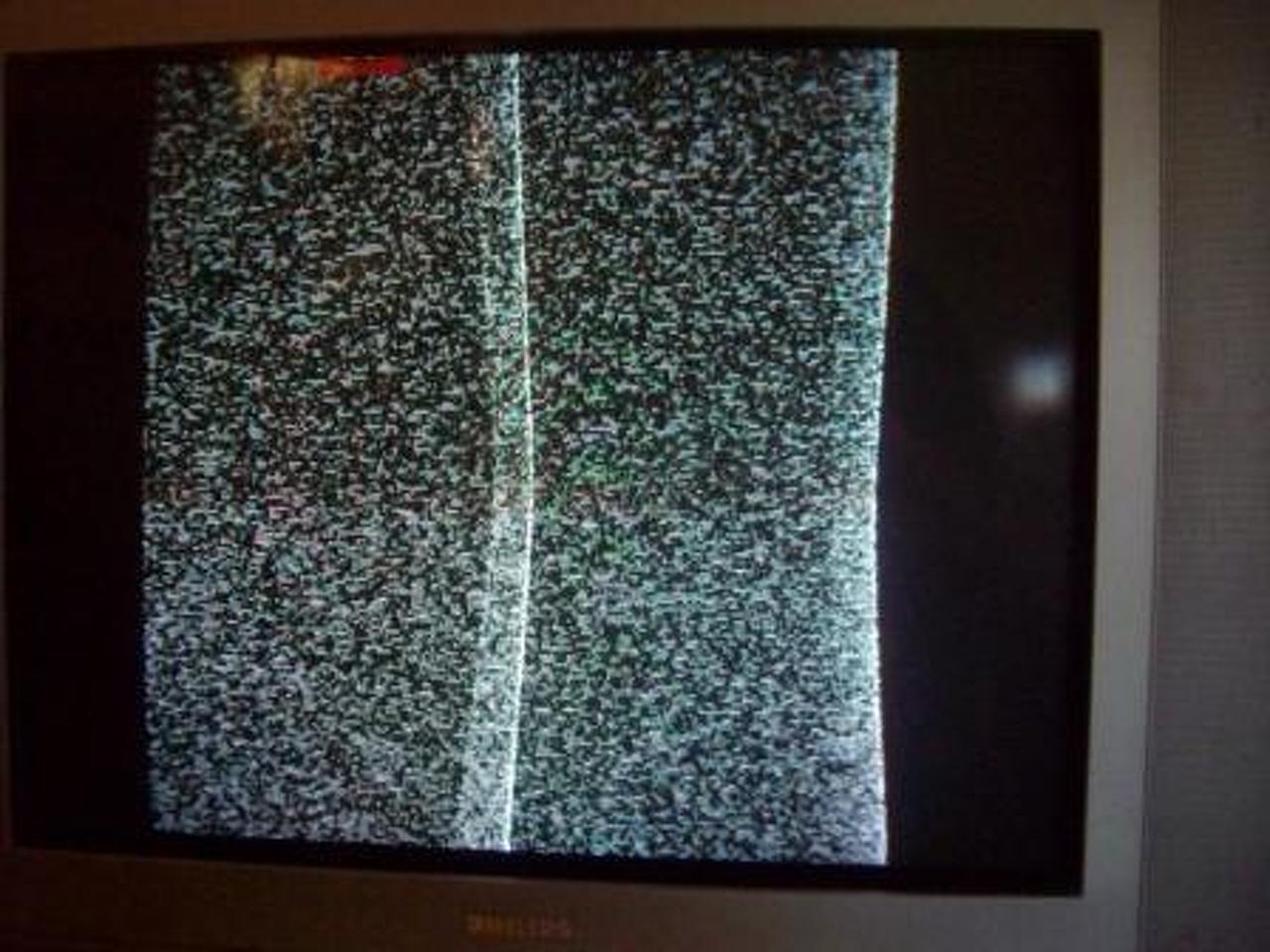

(#) netuddki válasza kadarist hozzászólására (») Nov 29, 2014 /
Köszi , én is gondoltam rá, de sajnos nem oldódott meg ezzel a problémám, mondhatnám kissé romlott a helyzet. Nehezebben indul, és még kevésbé tölti ki a jobb oldalát a képnek. Még nem használt de néhány éve nálam lévő elkókkal cseréltem. Sajnos a tranyós ic-s tv-k már jóval távolabb állnak ismereteimtől/ én még a csöves világban élek/. kapcsolási rajzom sincs róla. Most így indul:
A hozzászólás módosítva: Nov 29, 2014
