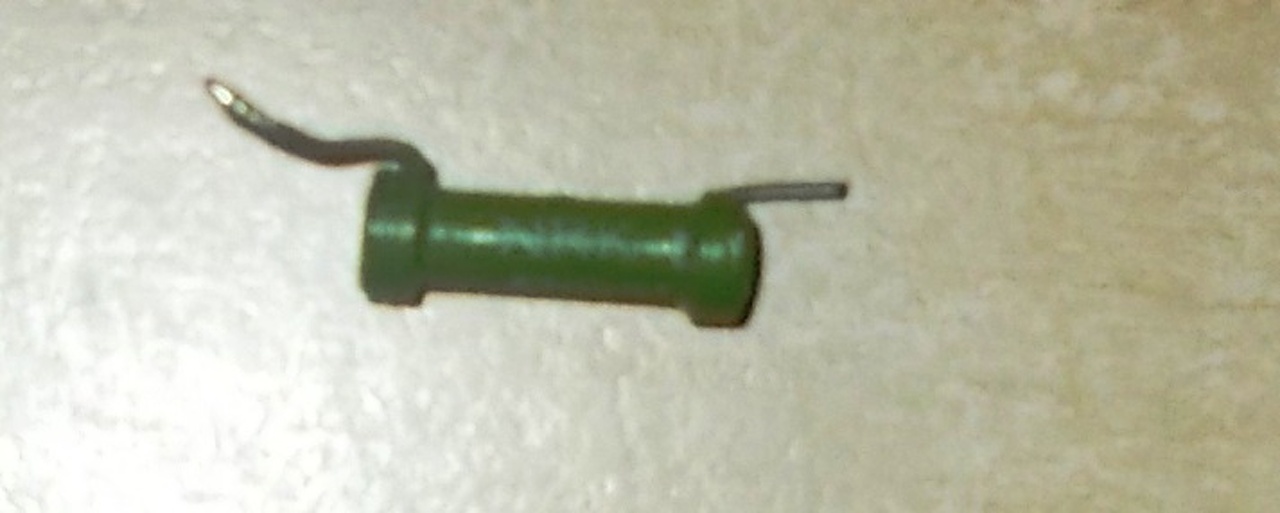

A nemrég szerzett Tesla 4160 AB-1 TV-t tisztogattam, amikor találtam egy elégett ellenállást a képcsőpanelon. A TV ennek ellenére működik, de inkább nem kockáztatok azzal, hogy nem cserélek, és így legalább szerzek egy kis tapasztalatot is javítás terén.
Az ellenállás értékének megállapításához kérek segítséget. A linken van a TV rajza, elvileg az R9 értéke 470K, ehhez kérnék megerősítést, hogy biztosan jó helyen néztem -e a rajzon.
Tudom, hogy ilyen esetben érdemes kicserélni a kondenzátorokat is, de szeretném a TV-t az eredetihez legjobban közelítő állapotban megőrizni, "modern" alkatrészekkel a retró érzés elveszne.
Tesla 4160 AB-1

(#) eyess válasza (Felhasználó 51715) hozzászólására (») Nov 30, 2014 /
Jó helyen nézed 470 k ohm kell oda.Cseréld ki .Viszont csere után elképzelhető , hogy némi után állításra szükség lesz.
(#) (Felhasználó 51715) válasza eyess hozzászólására (») Nov 30, 2014 /
Kicsit kifogott rajtam a 470K, azt hittem ebből lesz itthon egy csomó. Találtam egyet az ábrán szereplőből, de nincsen tapasztalatom ezekkel a régi típusokkal, azaz nem tudom hogy tudják -e azt a teljesítményt(1W kellene). Ez 2 cm hosszú és 0,5 cm átmérőjű, NRK-5 470K5 típusú. Jó lesz? Valószínűleg nem lesz szükség most állításra, mert se RF modulátorom, se Set top boxom nincsen, tehát nem tudom kipróbálni a TV-t. Takarítással indult az egész. A TV-n jelenleg az elektromágneses zaj látható, ezért gondoltam hogy működik, jelet még nem kapott.
Ha az írás jó , akkor ez egy 0,5W/470k ohm ellenállás.
Mi az oka egyébként, hogy a TV még ezzel a szakadt ellenállással is működőnek tűnik?
(#) kadarist válasza (Felhasználó 51715) hozzászólására (») Nov 30, 2014 /
Ez a fókuszfeszültség osztótagjához tartozik. A kisebb fekete-fehér képcsöveknél nem szokott problémát okozni, ha nincs táplálás onnan.
(#) (Felhasználó 51715) válasza kadarist hozzászólására (») Nov 30, 2014 /
És miért koszolódik annyira durván a TV ezen a területen? Mintha szívná a koszt a képcsőpanel környékén, és a trafónál, alig lehet levakarni. Ugyanazon a panelon a C2 kondi milyen típus? Úgy néz ki a felülete mint a sültkrumpli sütés közben(olajos, barna).
Az elektrosztatikusan feltöltött részek vonzzák a nem feltöltött (ellentéte töltésű) por, korom és kátrányrészecskéket, amik nagyon szívesen odatapadnak. A lakásában dohányzó ember tévéjébe undorral nyúl bele az ember, ugyan milyen lehet az illető tüdeje... ?
Hogy miért ?Egy megdörzsölt műanyag vonalzó szerinted , miért vonz magához mindent ?Nos ?

(#) (Felhasználó 51715) válasza (Felhasználó 51715) hozzászólására (») Nov 30, 2014 /
Kicseréltem a zöld ellenállásra a korábbi égettet, annyi a változás hogy megszűnt a kb fél perc után jelentkező cicegés a képcső felől, tehát mindenképpen jó. Köszönöm a tanácsokat.
Szívesen , azért egy darabig kövesd figyelemmel főleg , ha nem sikerült megfelelő w értékűt bele tenni.
