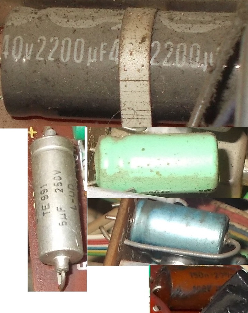

(#) (Felhasználó 51715) válasza eyess hozzászólására (») Nov 30, 2014 /
Sajnos nem tudom kipróbálni működés közben, az ellenállás a kb 1 perces "teszt" alatt nem melegedett, addig pedig megelégszem a TV múzeumi állapotba hozásával. Lenne még egy kérdésem: a tévében ötféle "korból származó" kondenzátort láttam, ez véletlen vagy pedig abban az időben tényleg ezeket használták egyszerre? Csak azért kérdezem, hogy a tévét javították -e már vagy sem.
(#) eyess válasza (Felhasználó 51715) hozzászólására (») Nov 30, 2014 /
Is is , de már javított a véleményem szerint .A kék , és zöld kondenzátorok akkori magyar gyártmányok voltak.
A 2200 µF/40V miatt kérdeztem, mert az merőben eltér a többitől modernitás szempontból. Csak hasonlítsd össze a 150n papírkondenzátorával (ha az). Viszont a 2200/40 le van fogva egy fémcsattal, eléggé gyárinak tűnik... Furcsa látni ezt a sokféle kondenzátort egy 30 éves tévében....
Mikor milyen volt , de nincs ezzel baj csak jó legyen.
