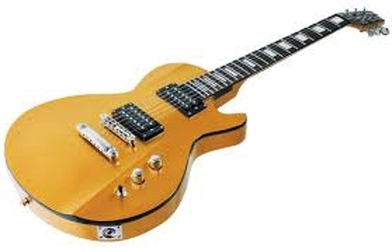

(#) janikukac hozzászólása Dec 2, 2014 /
Szép jó napot!
Most kivételesen nem elektronikai célra szeretnék gyártani, hanem egy gitár rajzolatát szeretném panelra vasalni. Van valakinek ötlete, hogy hogyan tudnék szép rajzolatot készíteni, találni???
(#) pjg válasza janikukac hozzászólására (») Dec 2, 2014 /
Google
Vagy itt válogass.
Őt inkább "pengetném".
A hozzászólás módosítva: Dec 2, 2014
(#) Bakman válasza janikukac hozzászólására (») Dec 2, 2014 /
A legszebb rajzolatot a vektoros ábra adja, az ugyanis végtelen felbontású, a nyomat minőségét a nyomtató határozza meg. Esetleg egy normál, pixeles kép, de a lehető legnagobb méretben. Ha tudsz várni hétvégéig, körbenézek a ClipArt gyűjteményem között, talán van benne vektoros gitár is. Esetleg a Google képkeresője.
(#) janikukac válasza pjg hozzászólására (») Dec 2, 2014 /
Tudom, de épp Bakman hsz.-re gondoltam én is, ezért nem gugliztam.
Megpróbálok akkor egy vektorképet keresni a neten, aztán nekilátok a Corel-el szerkeszteni picit..
(#) eyess válasza janikukac hozzászólására (») Dec 2, 2014 /
Sokféle van milyen gitárra gondoltál.Akusztikus , vagy elektromos ?
(#) janikukac válasza eyess hozzászólására (») Dec 2, 2014 /
Is-is. Attól függ, melyik néz ki majd szebben Talán inkább elektromos, abból is az a klasszikus Fender formára gondoltam, de teljesen mindegy.
Nem tudom van e ilyen topic , de majd a modik tudják , ha esetleg áthelyezésre kerül , mert ez mint tudjuk nem ide való , de nincs más egyenlőre mint itt.
Szóval ilyesmi ?
Nem pont erre gondoltam, de ez is jó lenne..
Ezt nem fogod tudni felvasalni. Olyat keress, ami eleve fekete-fehér.
(#) janikukac válasza Bakman hozzászólására (») Dec 2, 2014 /
Tudom. Én az alakra gondoltam, nem is jutott eszembe az, hogy jpg-t vasaljak...
(#) mark.budai válasza janikukac hozzászólására (») Dec 2, 2014 /
Te valószínűleg erre gondolsz, ebből már könnyen csinálsz fekete-fehér formát, ha türelmes vagy, scanned copy-val Sprintbe is berajzolhatod. Egyébként ez az igazi klasszikus Fender forma.
(#) janikukac válasza mark.budai hozzászólására (») Dec 2, 2014 /
Igen, pont erre gondoltam. Meglátom mit tehetek, sok időm rajzolgatásra nem lesz...
Egy kis segítség hátha könnyebb lesz utána.
