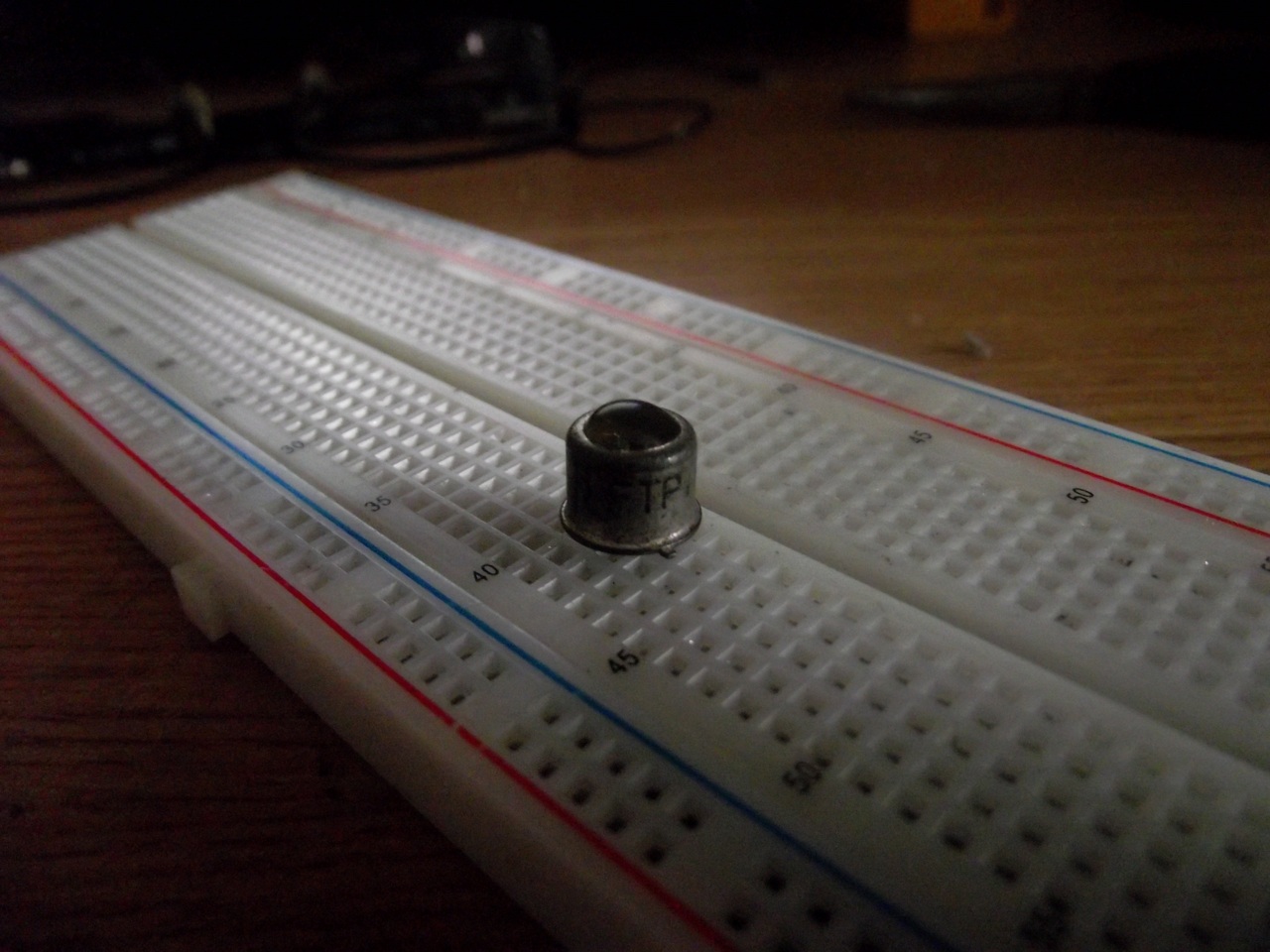

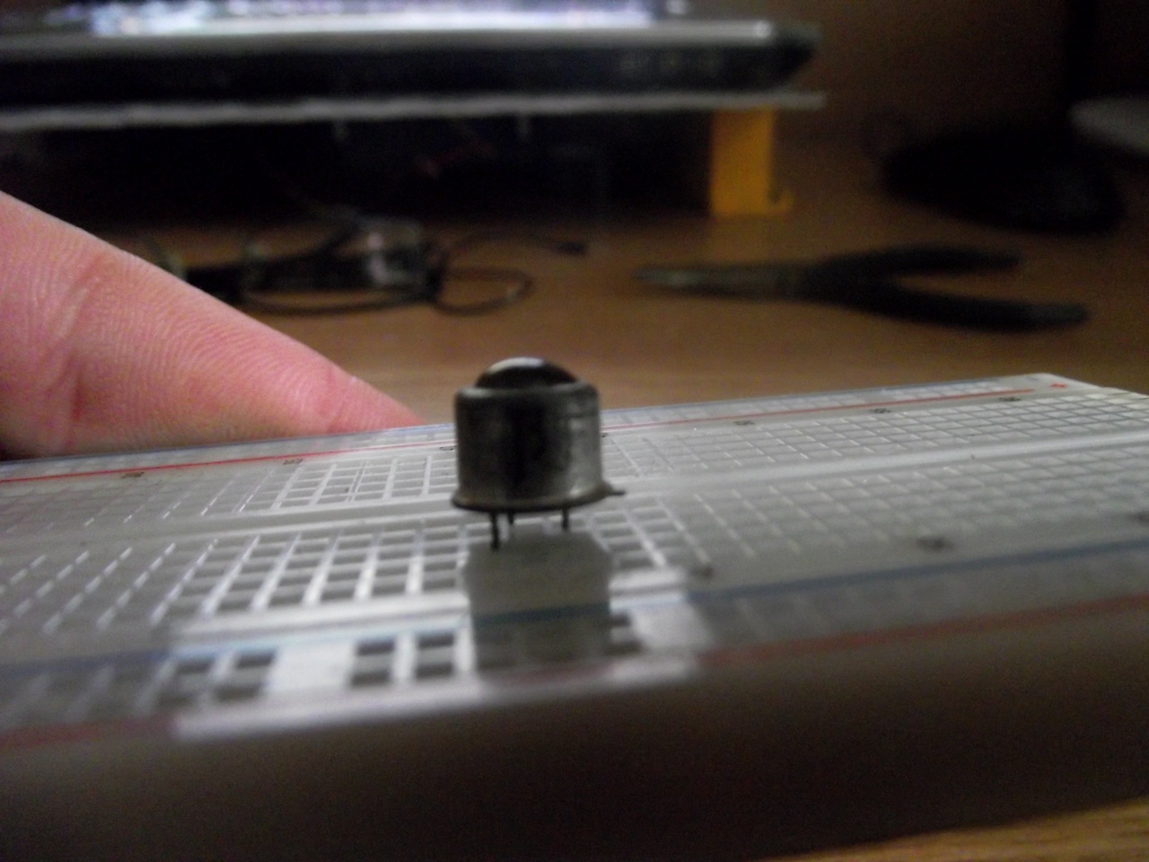

(#) NullVektor hozzászólása Dec 3, 2014 /
Hello, fototranzistort keresgetek otthon ,egy projekthez kellene ,de csak ezt talaltam ,szerintetek ez az? valaki talalkozott ilyennel? -mert speciel sok info nincs rajta csak ez: ß FTP
(#) proli007 válasza NullVektor hozzászólására (») Dec 3, 2014 /
Várhatóan ez egy régi fotótranyó. De nagyon egyszerű kideríteni. Részben mérhető a kollektor-bázis-emitter dióda, valamint ellenállás mérővel a kollektor-bázis diódát záró irányban vizsgálva, működnie kell a fényre.
(Ilyen tokban régen fotótranyók és Led-ek voltak, de a Led tokja általában aranyozva volt.)
(#) zolika60 válasza proli007 hozzászólására (») Dec 3, 2014 /
Meg a LED-nek kevesebb a lába. Nem emlékszem ilyen tokban duo LED-re.
A hozzászólás módosítva: Dec 3, 2014
