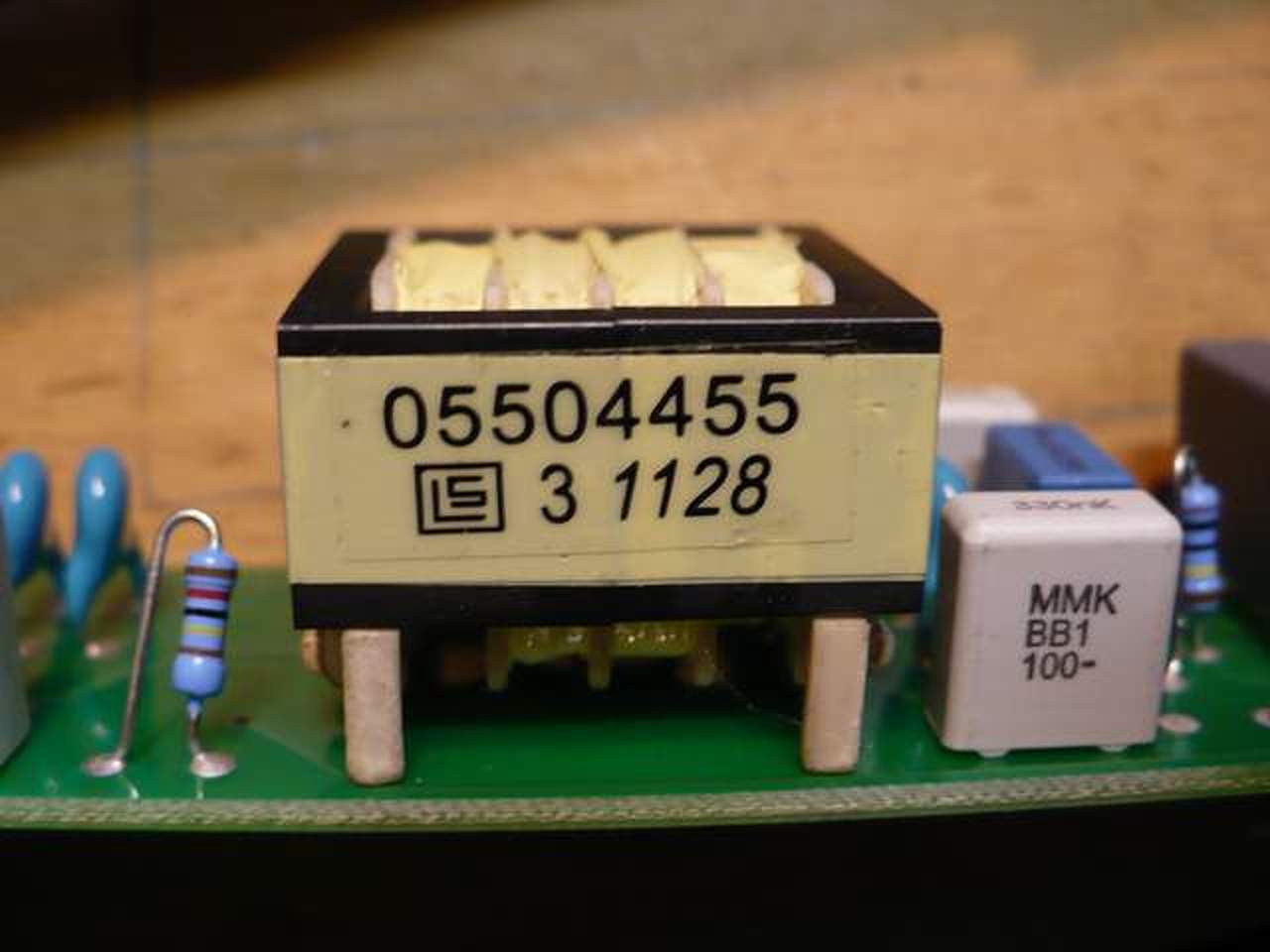

(#) pokot hozzászólása Nov 29, 2014 /
Sziasztok. Jó sok válasz jött
A TV egy SAMSUNG PS42P3S.
A Táp panel azonosítója: B4K-50.
A két mag egyforma, a teljes légrés 0,6mm, vasméret 26x16mm
Remélem minden kérdést megválaszoltam.
Sny : én lennék a legboldogabb, ha nem kellene tekergetnem
(#) sny válasza pokot hozzászólására (») Nov 29, 2014 /
A trafó tetején volt egy számsor. Azt meg tudod mondani? A service manuálban nem lelem..
(#) pokot válasza sny hozzászólására (») Nov 30, 2014 /
Természetesen. lefotóztam

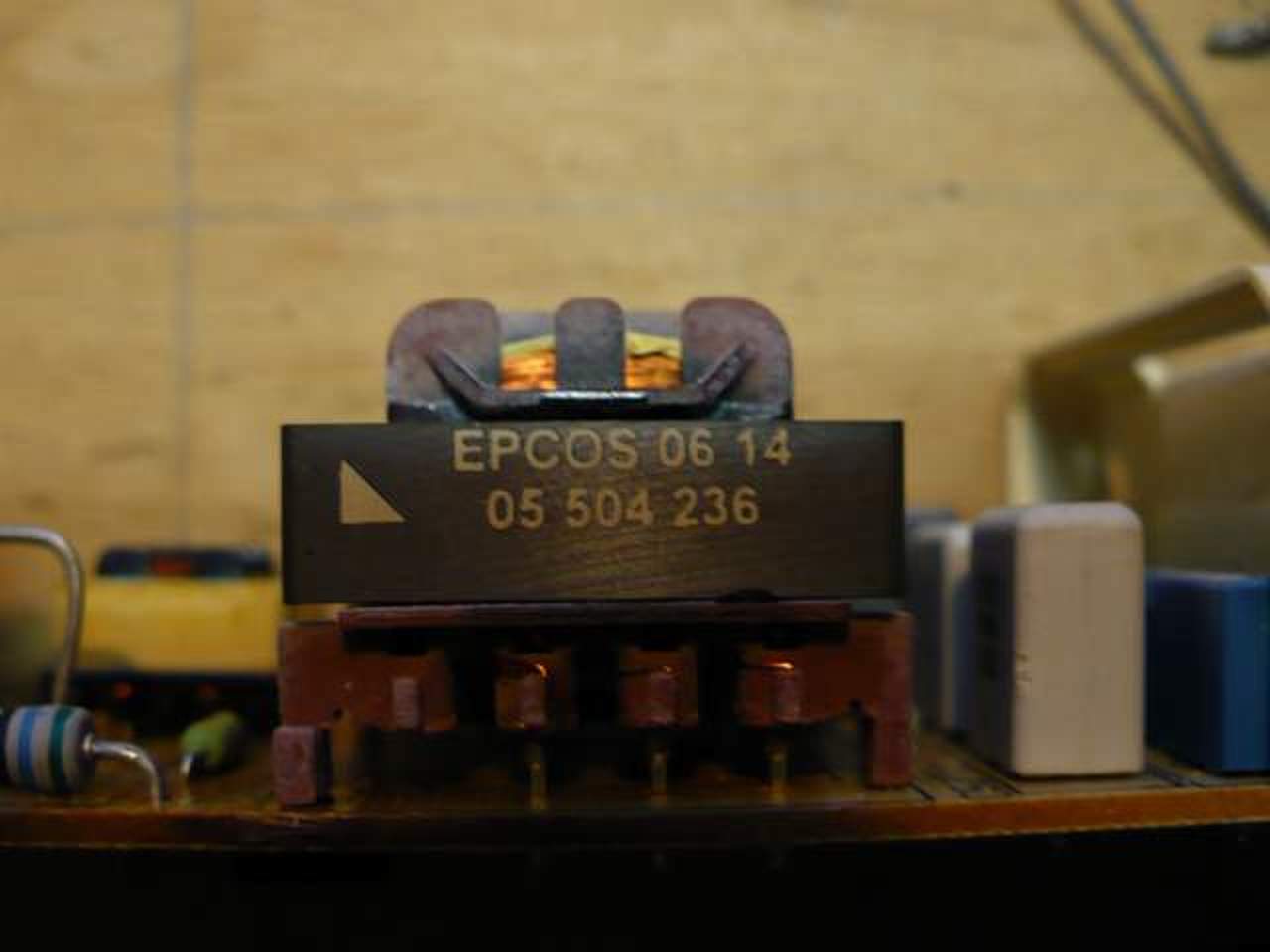

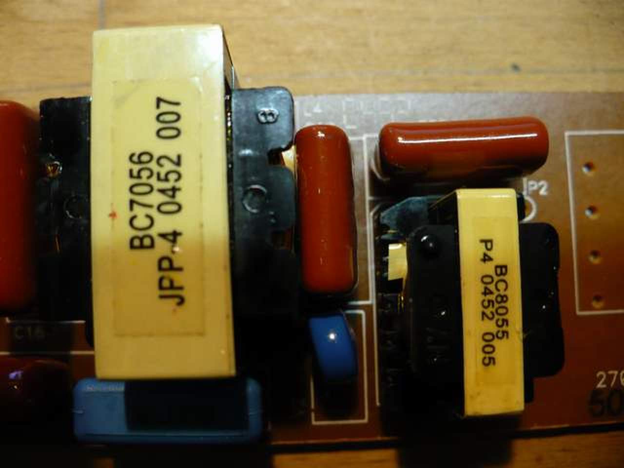

(#) k_h hozzászólása Nov 30, 2014 /
Van jópár rossz elektronikus fénycsőelőtétem. Ezekből szeretném a trafókat kapcsolóüzemű tápban használni, újra tekercselve, ha egyáltalán alkalmasak lehetnek-e erre a célra. Van rajtuk valami szám. Ezek mit jelenthetnek? Próbáltam rákeresni de nem jártam sikerrel.
(#) sny válasza pokot hozzászólására (») Nov 30, 2014 /
Sajnos pont ilyen trafóm nincs. Egy szekunder eltéréssel találtam hasonlót, de nem lábkompatibilis. Egyébként ez szériahibája ennek a panelnak.
Igen, azt több külföldi fórumon is olvastam, hogy az ICE elrobbant és vitte magával a trafót is...

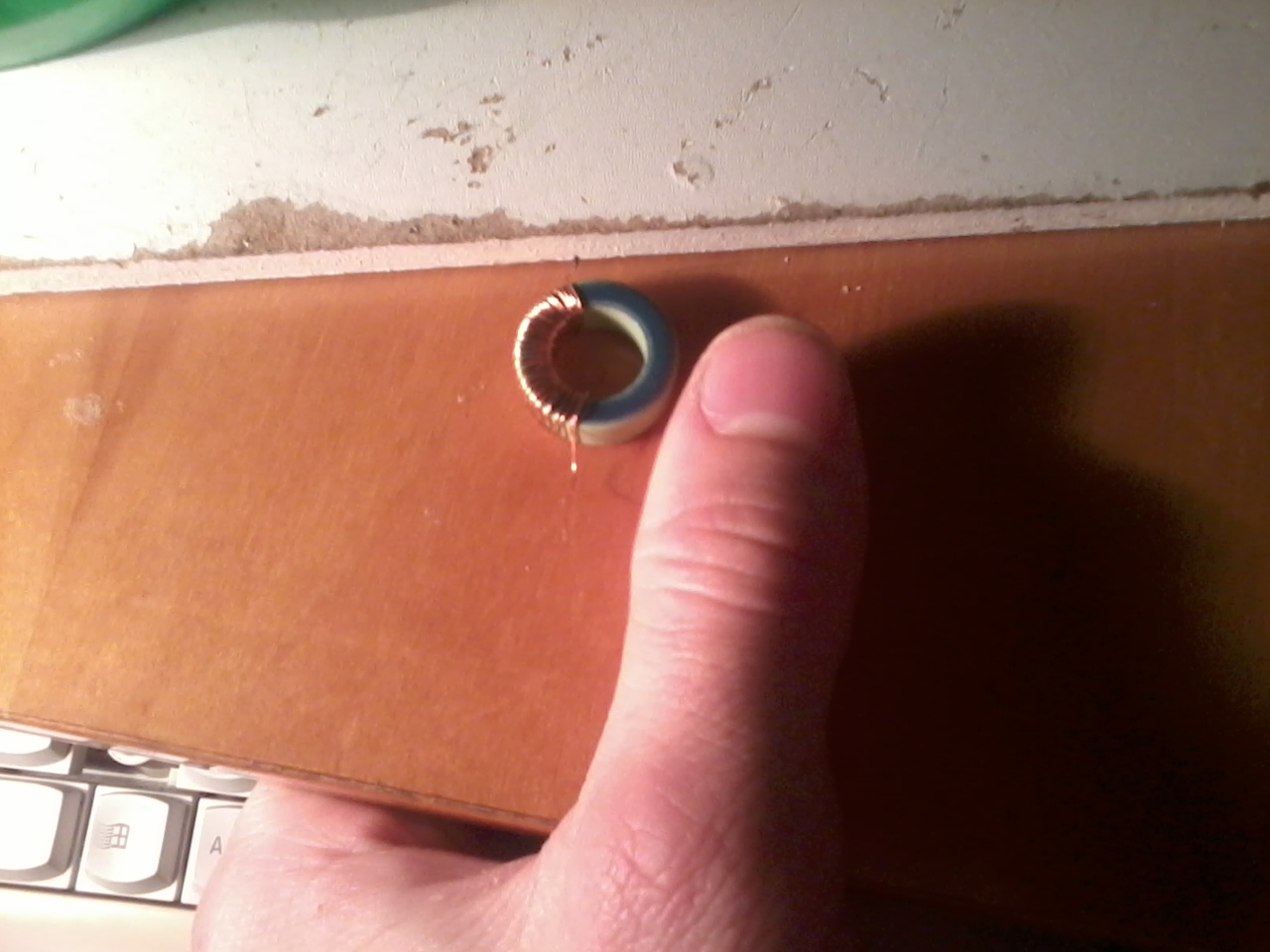

(#) Mircsof válasza t0bi hozzászólására (») Dec 2, 2014 /
Szia köszönöm a biztatást! És igen olvasom skori irását, sőt e-mailbel is kérdeztem tőle pár dolgot. Mégis nagyon lassan akar csak ez a táp összeállni!
Találtam egy drótba átment egyenirányító diodát a fénycsőn... Persze azután mikor már bedugtam a hálózatba
Skori ezt irja:
„A frekvenciát egy ilyen oszcillátor esetén (elsõ körben) TR1 telítõdése és a tekercseinek induktivitása határozza meg. Jelen esetben egy 14mm körüli átmérõjû kis gyürüvasmagot használtam fel, a vaskeresztmetszet kb. 0,15cm2 AL=2500. A 13 menetes szekunder tekercseinek az induktivitása 422uH, ez a fetek gate kapacitásával rezgõkört alkot,”
Fogtam egy gyűrűt és feltekertem rá 36 menetet, és megdöbbenve mértem, hogy az is csak 78uH volt... itt viszont 13 menetről van szó, és 422uH érték van megadva. Mit rontok el?
0,5 drótból tekertem (sajnos nem tudom mivel megmérni a vastagságát...
Csatoltam egy képet a kis gyűrűről.
A hozzászólás módosítva: Dec 2, 2014
(#) Ge Lee válasza Mircsof hozzászólására (») Dec 2, 2014 /
Gondolom részben a mérést rontod el, mert ezekkel az értékekkel az jön ki hogy 60-as az AL értéke a gyűrűnek, ami természetesen nem lesz jó ide.
Ez a gyűrű ránézésre is inkább zavarszűrőbe való, tehát nagy eséllyel pici az AL értéke, de 60-nál szerintem több kell hogy legyen.
Nekem a Tali féle 1cm-es gyűrű (M2TNB) a 78uH-t 8 menettel adja, nem 36 menettel. Azzal működik is az önrezgő táp, 75kHz környékén.
