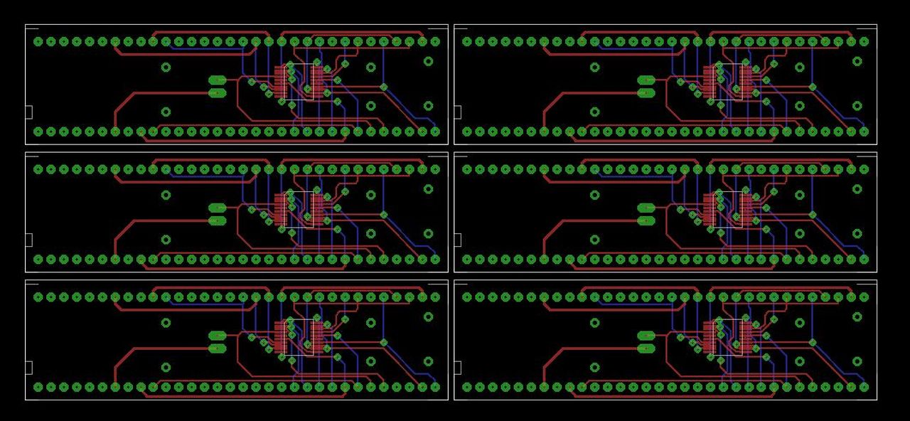

Sziasztok, nem sikerül nyomtatáskor egy oldalra többször akár ugyan azt az objektumot feltenni, mert a csoportbafoglalás és csoport copy -val a vezetékeket át teszi de a padeket nem akarja másolni, úgy érzem már mindent kipróbáltam de sehogy nem megy, mi lehet a hiba? Valakinek egy kis ötlet?
EAGLE 6.5 A hozzászólás módosítva: Nov 14, 2014
Igen, erre. Tegnap odáig jutottam hogy be importálgattam többször egy új oldalra az objektumokat . Végül is sikerült kinyomtatni egy A4 -es lapra több tervet. De gondolom van valami kézenfekvőbb megoldás is. ?
Szia !
terv.brd fájlt átnevezed terv2.brd névre és becsukod a terv2.sch-t. Minden réteget láthatóvá teszel (bekapcsolsz) Egész rajzot kijelölöd majd copy, utána paste ahányszor kell.
Itt találsz egy másik megoldást.
A hozzászólás módosítva: Nov 16, 2014
