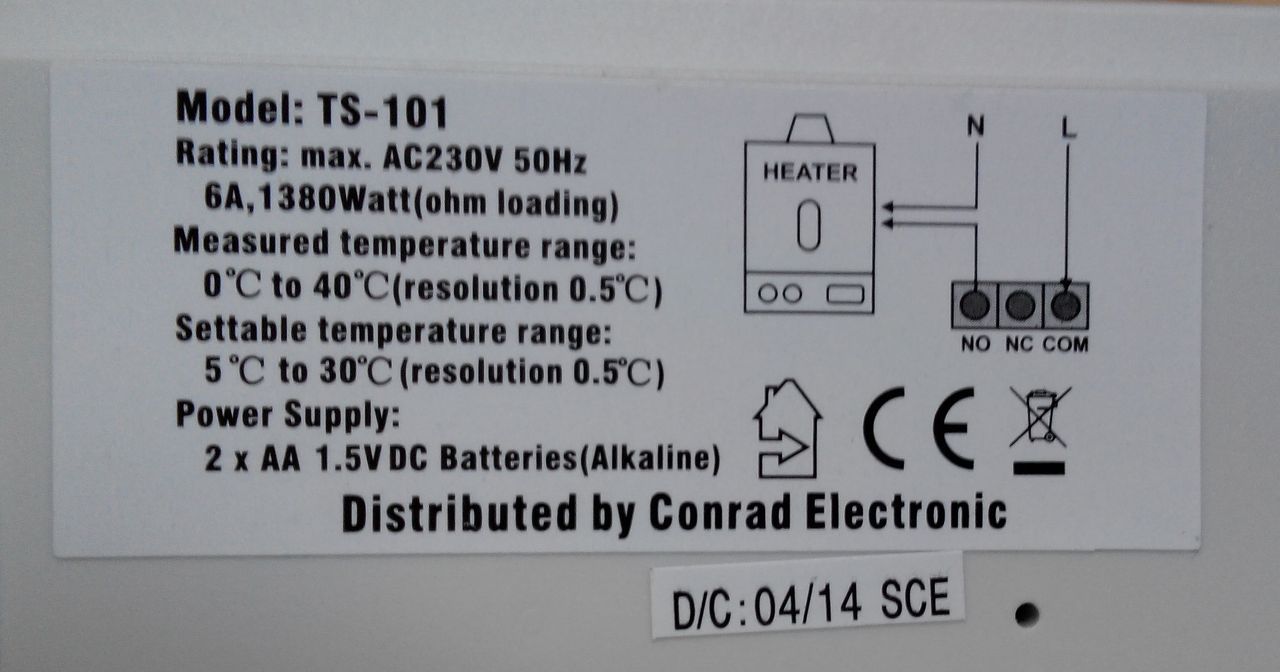

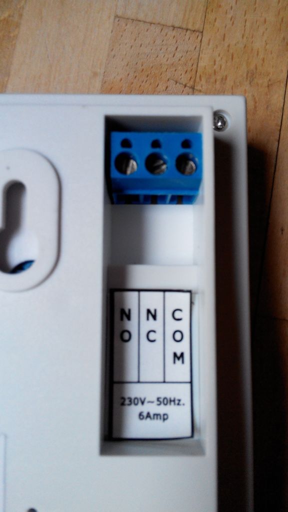

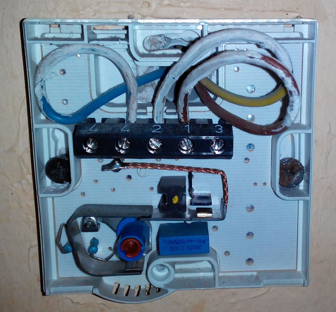

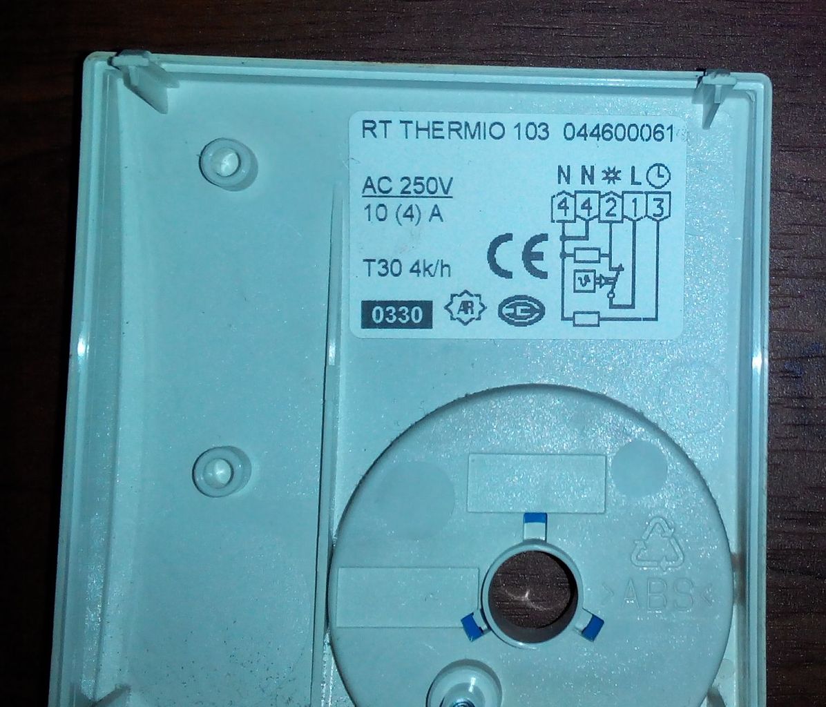

(#) gagarin70 hozzászólása Dec 2, 2014 /
Kedves fórum!
A régi "tekerős" szobatermosztátomat szeretném lecserélni egy új digitálisra (Conrad), a 3 vezeték bekötésében szeretném a segitségeteket kérni (kék, barna, kétszinű, feltételezem fázis, nulla, föld).
Csatolok képeket a jelenlegi bekötésről és az új eszköz hátáról. Melyiket hova?
Laikusként kicsit zavaró a különböző megjelölés a két készüléken.
A válaszokat előre is hálásan köszönöm.
(#) proli007 válasza gagarin70 hozzászólására (») Dec 2, 2014 /
Hello! A képek alapján a régi 1-es és 2-es csatlakozóra menő vezetéket kell az új "COM" és "NO" csatlakozójába kötni. A 4-esre menőt pedig elszigetelni, de jobb lenne a kazánnál kikötni.
(#) gagarin70 válasza proli007 hozzászólására (») Dec 2, 2014 /
Köszi a gyors választ!
Akkor a barna a COM-ba és a zöld-sárga a NO-ba, ugye?
Mi lenne az NC feladata?
