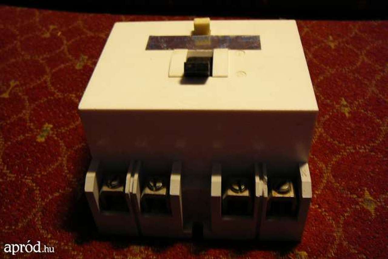

SOS segítségre lenne szükségem. Olyan előfordulhat, hogy egy Fi relé (ami évek óta normálisan üzemel) gondol egyet és tönkremegy, azzal hibajelenséggel, hogy random lekapcsolgat?
(#) elektroncso válasza enree hozzászólására (») Dec 1, 2014 /
Szerintem nem jellemző. Inkább hibát jelez. Meg kell figyelni a tényezőket, mit tudom én, esik-e az eső, milyen berendezések mentek éppen a lekapcsoláskor. Főleg vizes berendezésekre tippelnék. Olyat ami időnként önmagától kapcsol be, pl. szennypumpa, vízpumpa, vízmelegítő esetleg kazán. Simán el tudom képzelni például, hogy a szennypumpa tömítője tönkrement, beázik a motor és amikor elindul akkor leveri az ÉV-relét. Nem mindig, csak amikor a szivárgás meghaladja a kapcsolási küszöböt. Én valami ilyesmire tippelnék így láttatlanban. Persze lehet hibás az ÉV-relé, ki kell cserélni, ha utána is lekapcsolgat nem az a hibás.
(#) Bakman válasza enree hozzászólására (») Dec 1, 2014 /
Le tudod fényképezni? Van egy típus, viszonlag régi, amire illik a hibajelenség. Nem tudom a típusát, de ránézésre meg tudom mondani, hogy az-e vagy nem.
(#) gyuszo válasza enree hozzászólására (») Dec 1, 2014 /
A hibát megtalálni egyszerű : A FI-relére kötött pl 12 db kismegszakítókat egyesével kapcsold fel. Amelyiknél leold a FI-relé, az azon áramkörön levő készülék a hibás, az okozza a kioldást.
A hozzászólás módosítva: Dec 1, 2014
(#) Bakman válasza gyuszo hozzászólására (») Dec 1, 2014 /
Hidd el, van olyan régebbi típusú Fi-relé, ami öregségére megbolondul, időnként lekapcsol, az idő előrehaladtával egyre sűrűbben. Már rég volt hozzá szerencsém, de ha jól emlékszem, van benne valamilyen mágnes ami lassan elgyengül és emiatt old le minden indok nélkül. Fehér, élesen szögletes és különös ismertető jele a plombálható csavarfedél. Végre találtam képet róla, hogyan néz ki. Figyelem! A képen szereplő csavarfedél nem eredeti!
Ha olyan, mint amilyen a mellékletben is látható, lehet cserélni nyugodtan.
(#) gyuszo válasza Bakman hozzászólására (») Dec 1, 2014 /
Igen ez egy 1985-ben készült DDR modell.
