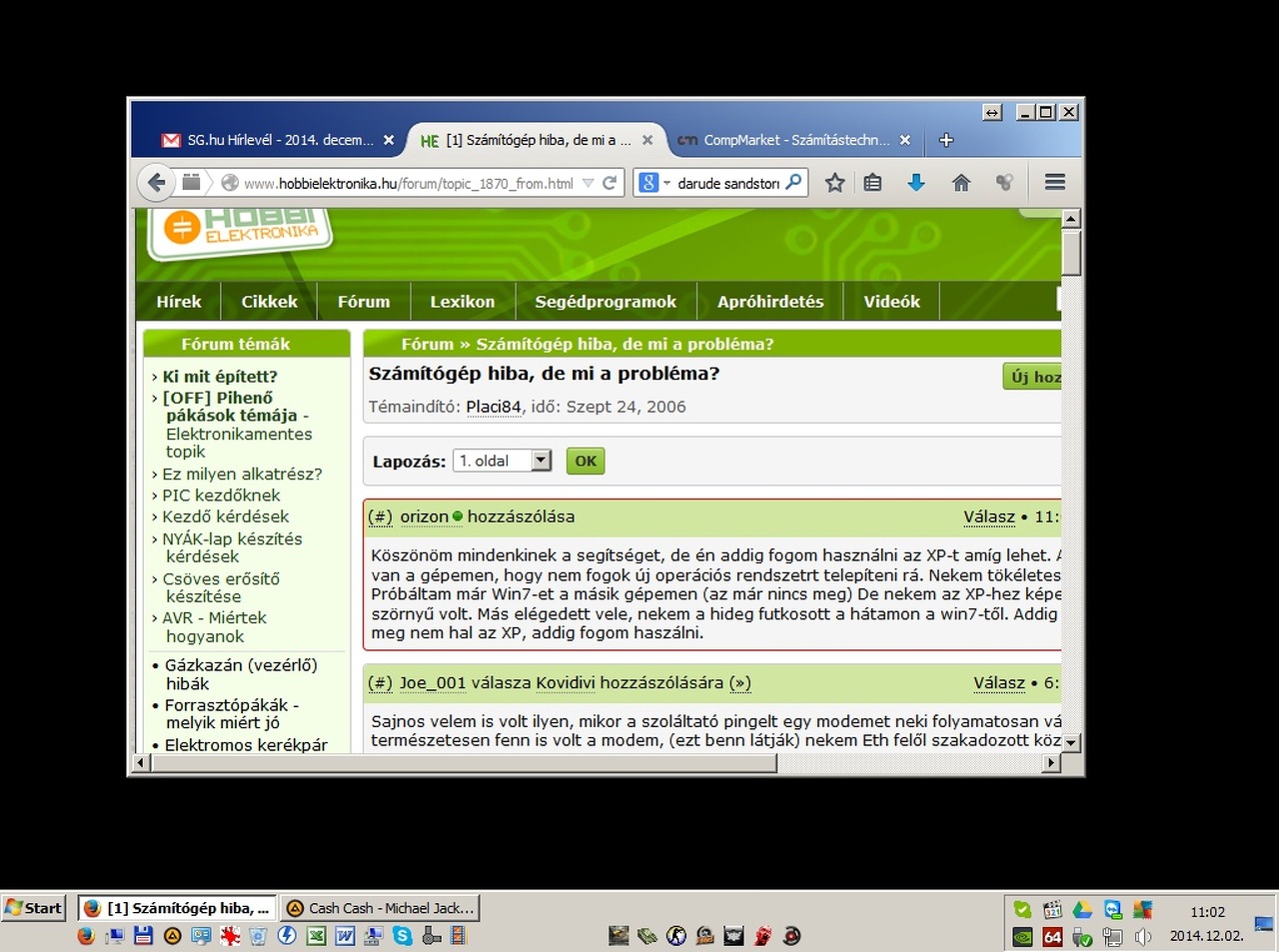

(#) BEMcorp válasza orizon hozzászólására (») Dec 2, 2014 /
Nem mintha rád akarnám erőltetni a W7-et, de nézd meg a mellékelt képet, most készítettem a képernyőmentést a saját gépemről. Úgy néz ki mint a W7? Nem. Full XP kinézet.
Amúgy meg, ha nem akarsz XP-ről elváltani, használj Operát.
(#) kadarist válasza orizon hozzászólására (») Dec 2, 2014 /
Nem az XP-vel van a legnagyobb gond, hanem a böngésződdel. Egyébként fel lehet telepíteni az új rendszert úgy is, hogy minden cuccod megmarad, veszteség nélkül.
