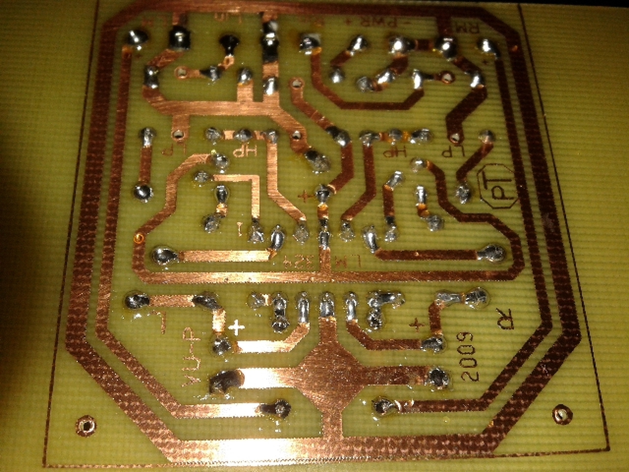

Vasalásos módszerrel próbálkoztam párszor. A legelső nyákom nagyon jól sikerült, gondoltam végre elfelejthetem a rajzolgatós panelgyártást. Viszont azóta sem tudtam elérni azt a minőséget amit az első vasaláskor. Általában már maratás előtti papírleáztatásnál megbukik a művelet.
Röviden a lépések:
Panelt 2000-es polírpapírral többször átcsiszolom, majd vizesen is. Utána zsírmentesítem. Lézernyomtatóval kinyomtatom a műnyomópapírra a nyák tükörképét. Vasalóval előmelegítem a panelt, majd óvatosan ráteszem a rajzot és vasalom+puha ronggyal dörgölöm, majd vasalom és így tovább...kb 10 percig. Amikor már kicsit barnássá kezd válni a papír a hőtől. Hagyom kihűlni, majd langyos vízben áztatom. Na itt kezdődik a gond, mert nem tapad meg jól a festék, főleg a vékonyabb vonalaknál.
Most próbálkoztam felirattal is alumínium lapra de ugyanaz a jelenség. Meg amit nem értek, hogy sok képet láttam már a fórumokban ahol a felirat vasalással készült és a fekete felirat az fekete, nálam meg inkább szürkés-fehér:
(#) messius hozzászólása Dec 8, 2014 /
Tapasztalt vasalósokat kérdezném, hogy hol rontom el?
Amúgy ilyen lett az első vasalásom, azóta nem sikerült ezt a "minőséget" reprodukálni.
(#) eyess válasza messius hozzászólására (») Dec 8, 2014 /
Alunál nagyobb hő kell , mert elvezeti .Nem muszáj előmelegíteni a nyákot .A szürkés-fehér egy kis sósavas lemosás után fekete lesz bár alunál nem ajánlom .
(#) Gabó válasza messius hozzászólására (») Dec 8, 2014 /
Az első óta, volt cserélve a toner a nyomtatóba? Mert nekem utángyártott tonernél volt ilyen gondom.
(#) messius válasza Gabó hozzászólására (») Dec 8, 2014 /
Tudomásom szerint volt toner csere. Céges nyomtató ezért nem vagyok biztos benne.
Akkor nagyon nagy esélye van, hogy a toner a hibás.

(#) Doncso válasza messius hozzászólására (») Dec 8, 2014 /
Nálam ugyanez volt a probléma. 2 dolgot változtattam meg. Az első a zsirtalanitási módszer, mosogató szivacs hátulja és egy kis cif vagy ilyesmi súrolószer, por alakú, illetve tonert cseréltem. Azóta ismét nagyon szép nyákok készülnek, és szinte mindegy mi a hordozó. Ha nincs festék a tonerba, nincs vastagsága, akkor nem fog megmaradni rajta a semmi. Addig kell vasalni maxon hőfokon, amig látod, hogy a papiron átüt a rajzolat feketesége mindenhol. Ha jó a toner, akkor zsirmentes felületre úgy rátapad, hogy alig lehet levakarni. Hozzáteszem, legolcsóbb utángyártott tonert vettem, és teljesen hibátlan.
Eleinte nekem is ilyen gondolatok forogtak a fejembe, "túl sima.....túl érdes...túl ilyen vagy olyan...." próbáltam okokat gyártani magamnak, hogy ne kelljen a tonerra fogni. De mindig csak rossz lett. Régebben jó volt, de ahogy fogyott a por és használódott a toner egyre siralmasabb lett. Aztán bedurrantam, vettem egy új tonert, azóta nem csiszolgatok, meg semmi, se higitó meg ilyen csoda zsirtalanitó szerek, fogom ezt a súrolószert, és a szivacs dörzsis felét, agyon csiszolom a három éves oxidált agyon fogdosott nyáklemezt, agyon dörzsölöm mig szép egyenletes tiszta felületet nem kapok, és már vasalom is rá. Ha van festék akkor rásül mint a zsir a sütőre. Ha nincs benne festék anyag, akkor csinálhatsz vele bármit. Ez itt a lényeg.
Régebben olvastam valami olyasmit is, hogy az se jó, ha túl sokáig, vagy túl megegen vasalja az ember. Ilyenkor megég a festék, és kikeményedik, ami miatt felpattog pl.
Nekem az utángyártottal sose sikerült, bár az teljesen máshogy nyomtat (halványabb) a sima papírra is meg a műnyomóra is. Tonercserénél, szép fekete lesz, tehát ott az utángyártott toner a hibás. Szerintem próbáld kisebb hőfokkal, vagy kevesebb ideig.
(#) ktamas66 válasza messius hozzászólására (») Dec 8, 2014 /
Én a feléig sem szoktam feltekerni a vasalót, nem is melegítem elő a nyákot, biztos nem vasalom 10 percig (nem is barnul meg a papír). Mikor végeztem a vasalással sima hideg vízbe rakom áztatni. A maradék papírt ha szükséges 20%-os ecettel is el lehet távolítani.
