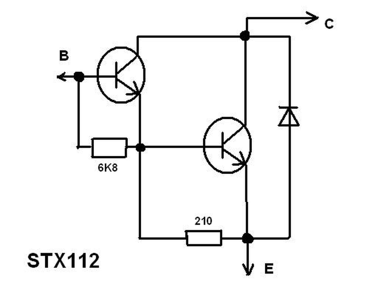

Tegyük fel, hogy hagyom benne a ST1803DHI, akkor is használhatom ezt a módosítást?
+ mindenesetre kell az 1N4148 nem? (mert nem darlington van benne)
(#) kadarist válasza jdani hozzászólására (») Dec 8, 2014 /
Használhatod és a dióda maradjon.

Erre az stx-re érzékeny a konstrukció. Próbáld meg home made megoldással helyettesíteni a dolgot az alábbi rajz alapján,vagy BC639-el.A Q601 a H-out jel "meghajtó" tranzisztora (illesztás,Vágás,stb..) a BU 808dfi elött. Nem ez a konkrét feladata,de ezt most hosszú lenne kitárgyalni,8 óra adminisztrációs munka után.

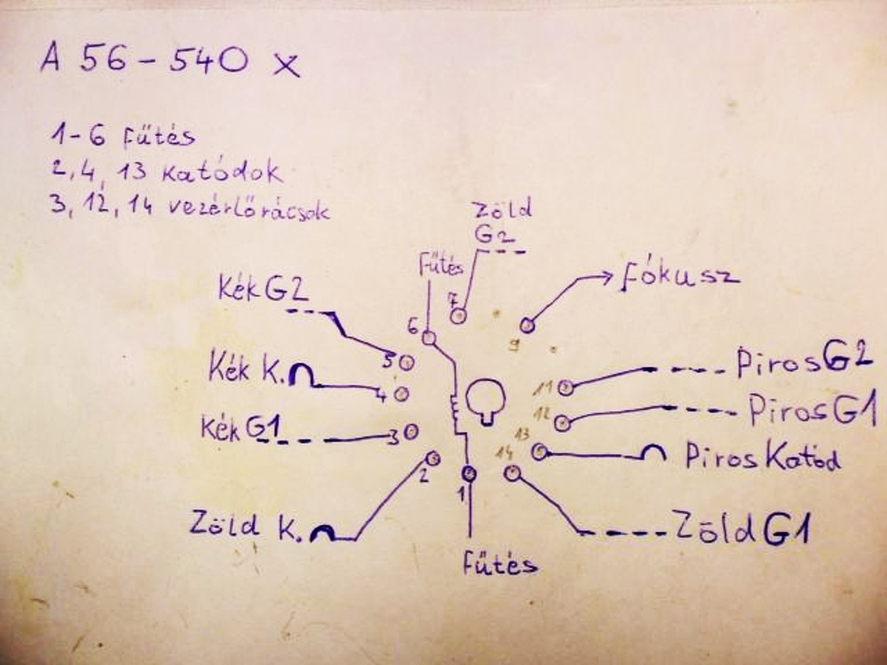

Ez az én rajzom a bekötésről. Azért nem egyezik a gyárival, mert én a foglalaton levő vezető csapnál kezdtem el a számozást, attól balra van nálam az 1-es láb. A gyári rajzokon nem ott kezdődik az 1-es, hanem valószínű, hogy 2 láb valahol távolabb van egymástól, és ott kezdik a számozást. Attól függetlenül, egymáshoz képest jó a sorrend, mert nálam működött. Mondom, az eltérítőkkel nem volt semmi gond, a foglalatcsere a bonyolult az egészben. Érdekes, ezeken a képcsöveken sehol semmi konvergencia mágnes, mégis az eltérítők szokatlan kiképzése miatt tűéles a kép mindenhol, nem kell (Nem is lehet) rajta semmit állítani.

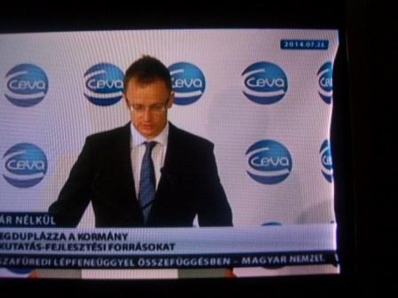

(#) netuddki hozzászólása Dec 11, 2014 /
Kérlek segitsetek, már amit tudtam átnéztem, elkókat kicseréltem , de jobb oldalon még mindig hiányos a kép.

(#) fecameca válasza netuddki hozzászólására (») Dec 11, 2014 /
Inkább a vízszintes eltérítésben kellene ezt a hibát keresni, mint a tápban.
(#) eyess válasza netuddki hozzászólására (») Dec 11, 2014 /
Milyen Tv ez ? Mi a típusa ?
(#) netuddki válasza fecameca hozzászólására (») Dec 11, 2014 /
Átnéztem az alábbin cseréltem 4.7 ohmos ellenállást, de nem javult.
(#) netuddki válasza eyess hozzászólására (») Dec 11, 2014 /
Philips 29 pt 5507
