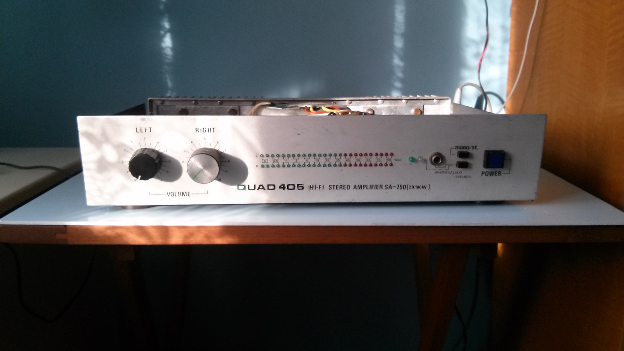

(#) martin96 hozzászólása Nov 7, 2014 /
Lehet nem teljesen ide tartozik, de lenne egy egy épített quad 405-ösöm, amire kíváncsi lennék megérné-e még több pénzt költeni vagy adjam el, és kb mennyit érhet jelen állapotában?
Végtranzisztorok 2n3442 Tungsram
Műveleti erősítők: LME49710
Trafó: BEAG TH175-B
A két potméter azért különböző, mert eredetileg úgy csináltam, hogy a két csatornát külön lehessen szabályozni, de most tettem bele inkább egy sztereot, amihez másfajta gomb kellett.
(#) lukacsp válasza martin96 hozzászólására (») Nov 7, 2014 /
Először is szép és korrekt a végfok, gratulálok hozzá, ügyes vagy!
Meglátásom szerint nagyon nem éri meg épített készüléket eladni, mert soha egyetlen vásárló sem fogja megfizetni azt a műszaki színvonalat ami egy-egy ilyen végfokban lakozik, viszont az a költség a konstruktőrnek az építésnél busásan megjelent. Ha meghirdeted egy korrekt áron, a potenciális vásárlók össze fogják hasonlítani a piacon fellelhető különféle 100W PMPO (20W RMS) képességű készülékekkel, és azt mondják magukban: "ennyiért veszek inkább újat, s arra még garancia is van...stb". Azt nem fogják észrevenni, hogy messze nem ugyanarról a minőségi színvonalról van szó.
Én is építek időnként egy-egy végfokot de kizárólag magamnak, ill. közeli családtagoknak ha igénylik. Eladásra a fentiek miatt még sosem gondoltam. Ezt a végfokot kb. 40e Ft anyagköltségből építettem. Szerinted adna valaki érte akár csak 40e Ft-ot?
(#) Doncso válasza martin96 hozzászólására (») Nov 7, 2014 /
Mellesleg, ha jók a sejtéseim, az a beag torroid 2x40Vac-t tud. Ez olyan 2x55v-os tápot enged feltételezni, jó kis eredeti 2n3443-al, ez egy jó erősitő, és biztos , hogy többet tud 100w-nál egy kicsivel
Az eladással kapcsolatban egyetértek relooppal, szerintem 20,000-nél többet nem tudnál kivenni belőle, annál meg még bontva is többet ér, nem beszélve hogy az épités nem térülne meg, nem az alkatrész. Én nem adnám el. Nagyon szépen, igényesen megépitett darab. Nekem nagyon tetszik.

(#) zimi1991 válasza martin96 hozzászólására (») Nov 7, 2014 /
Szerintem se add el, mert nem kapsz alkatrész árnál többet sőt!
Az lme ic vel igen csak jó hangú kis erősítő lehet ez...
Gondoltam, hogy ha már itt áll nekem mert nem használom akkor el kéne adnom. De így akkor ne?
(#) reloop válasza martin96 hozzászólására (») Nov 7, 2014 /
Nézd, ha eldöntötted hirdesd meg!

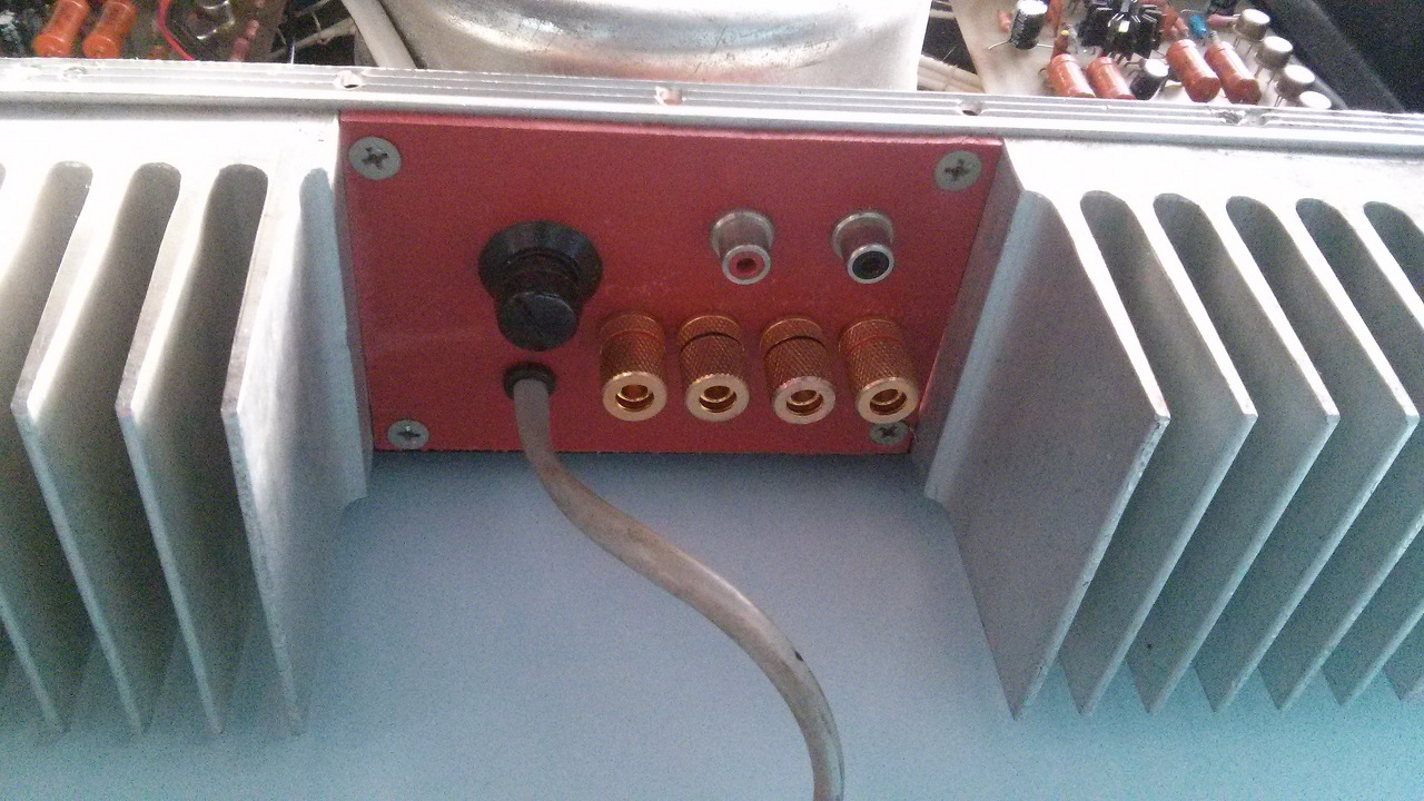

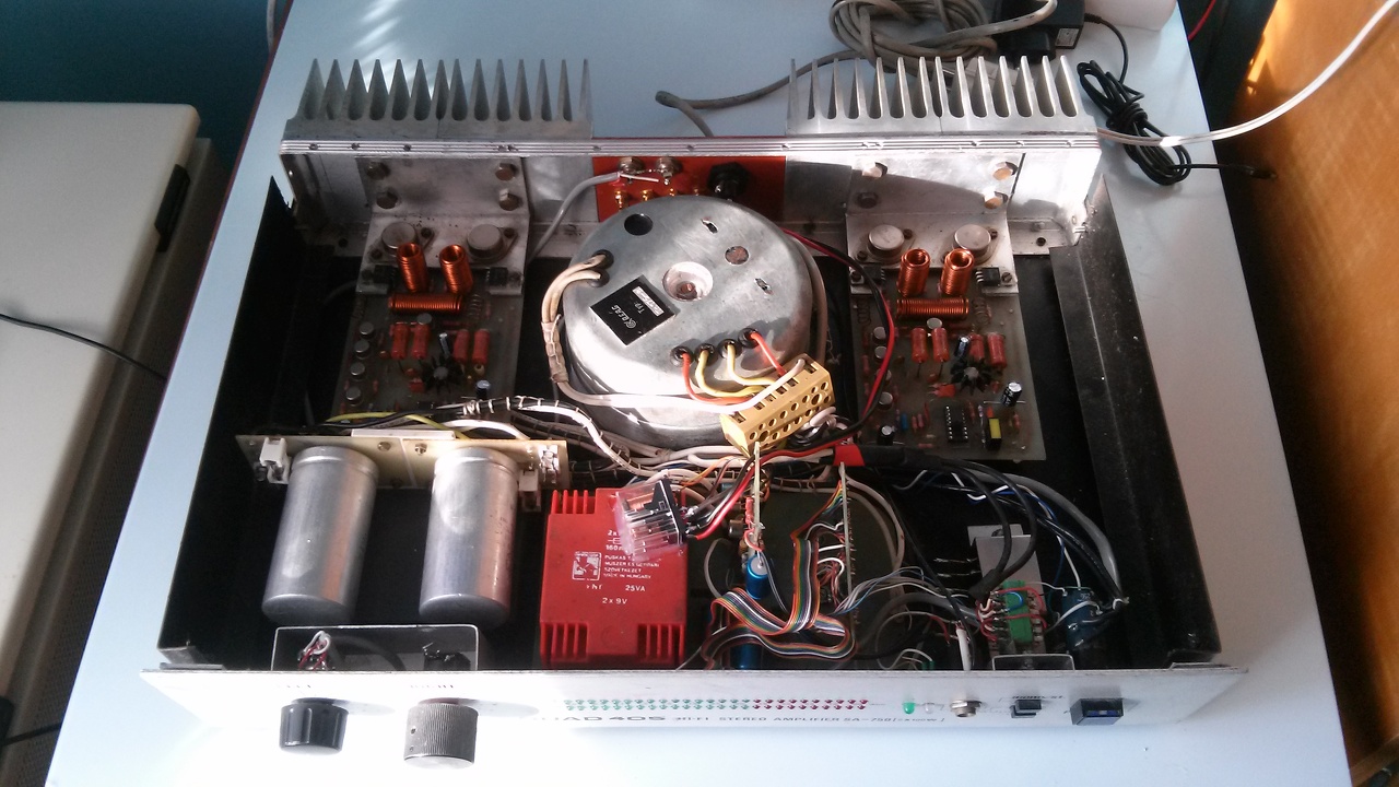

(#) martin96 hozzászólása Nov 9, 2014 /
Inkább megtartom akkor.
Viszont most, hogy bekötöttem észre vettem egy nagyon halk zúgást. De tényleg csak akkor hallani, ha közel hajolok a hangszóróhoz.
Mikrofonnal fel is vettem. Nem ilyen hangos épphogy csak hallani lehet, de egy kicsit zavaró. Ha a régi pufferkondikat kicserélem az javítana rajta, vagy ez inkább amiatt van, hogy közel van a trafó?

(#) reloop válasza martin96 hozzászólására (») Nov 9, 2014 /
Szia! A végfok bemeneti pontját helyben zárd testre. Ha továbbra is búg, akkor tápszűrés. Ellenkező esetben földhurok, vagy árnyékolatlanság.
Az a trafó nem hinném, hogy megszórná a panelt.
(#) martin96 válasza reloop hozzászólására (») Nov 9, 2014 /
Akkor nem zúg.
(#) Doncso válasza martin96 hozzászólására (») Nov 9, 2014 /
Ezt azért nem értem ,mert ha jól látom, a jelföld nincs közvetlen kapcsolatban a táp földdel, ez igy rendben is van, innen tehát nem érkezhet a zaj. A trafót ismerem, ez biztos nem szór, pláne árnyékoló serleggel, esetleg rosszabb minőségű árnyékolt kábelre tudok gyanakodni. Ha nincs semmi a bemeneten és letekered a potit akkor is hallható?
(#) martin96 válasza Doncso hozzászólására (») Nov 9, 2014 /
A jel megy egyszer a potméterbe utána egy kapcsolóba (amit ha bekapcsolok a sztereot átalakítsa, hogy mindkét hangszórón ugyanaz a jel jöjjön ki), ezután megy rá a végfokra. Tápfölddel tuti nincs kapcsolatba, csak a végfoknál.
Ha nincs semmi és le van tekerve akkor is lehet hallani.
A sztereó kapcsoló és a hálózati feszültség kapcsolója kritikus közelségben van, nem ártana oda egy elválasztó lemezt szerelni.
A földhurok egyszerű felderítési módszere: az egyik végfokról kösd le a jelkábelt (a testet is)!
Akkor ott lesz a probléma, mert ha közvetlen a panelon összezárod, ekkor nem csinálja, majd a potméret letekered és csinálja, akkor a potméter és a panel közötti vezeték szedi össze a zajt, mivel a poti is földre huzza a bemenetet, elméletbe persze, biztos, hogy ott lesz a bibi, de nem hiszem, hogy nagy baj lenne egyébként. Fém vagy réz hálós az árnyékolt kábel? Egyébként én is a kapcsolóra és környékére gyanakszom.
A hozzászólás módosítva: Nov 9, 2014
(#) martin96 válasza Doncso hozzászólására (») Nov 9, 2014 / 1
Rézhálós, de a jelnek alumínium. Akkor jövőhéten kicserélem a kábeleket.
