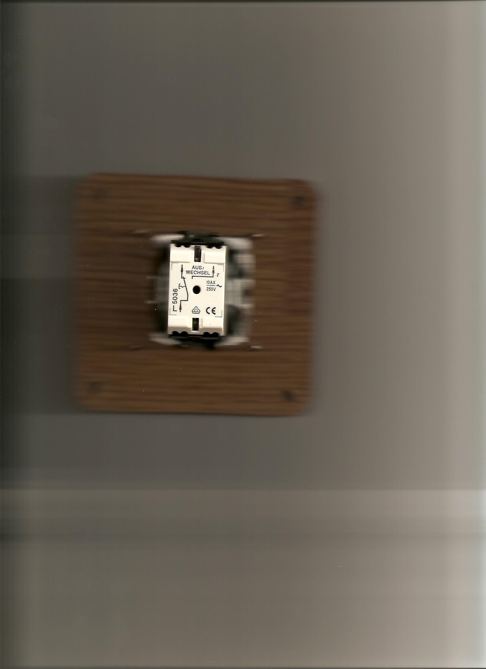

(#) refike hozzászólása Jan 27, 2008 /
Sziasztok! Bocsi a buta kérdésért,de segítsetek.
Villanykapcsoló?Teljessen űj falon kívüli bekötés háromeres szigetelt kábellel.Mit szakítunk meg?
A fázist vagy a nullát,ja és a föld?Előre is elnézést a szakiktól,nevetséges,de nem játék.
(#) Frankye válasza refike hozzászólására (») Jan 27, 2008 /
A fázist szakítjuk meg, minden esetben.
A villanykapcsolóknál viszonylag ritkán van jelen a föld.
(#) refike válasza Frankye hozzászólására (») Jan 27, 2008 /
köszi!
A nullát egyenes viszem az izzóhoz?
Meg a kacsoló Három bekötési hely bal alul és felül fázis és jobb felülre mit kötök?
A nullát "egyenesen" kapja az izzó, igen.
Arról a kpacsolóról, amiről írtál, viszont jó volna egy kép, mert gyanús, hogy ún. "alternáló" kapcsoló (amikor a helyiség két bejárattal rendelkezik, és mind a kettőtől fel-le kapcsolható a világítás), vagy valamilyen "élvilágítós kapcsoló, esetleg.
az előző üzihez kapcsoltam képet
Köszi a segítséget,rájöttem csak egy kicsit gondolkodni kellett.Már működik,és világít is,ja nem füstöl és nem csapkodja le a biztosítékot.Segítséged elengedhetetlen volt a kivitelezésben. Területi képviselőként dolgozom /élelmiszer/,így nem csoda a tudatlanságom.Van egy mondás:A buta ember a saját kárán tanul,az okos a másén.?csak itt egyszer hibázol többet nem kell.Csodálom a tudásotokat,de nem irigylem.Köszi a tanáscot!
(#) Frankye válasza refike hozzászólására (») Jan 28, 2008 /
Nagyon szívesen! Egyébiránt ez a kapcsoló egy ún. "váltókapcsoló", azaz az alsó csatlakozón "érkező" áramot vagy az egyik, vagy a másik fenti csatlakozóra "tereli".
(Megj.: nézd meg figyelmesen a képet: Az áram "útját" kis nyilacskák is jelölik, és - igaz, németül - még az is oda van írva, hogy "Ki", vagyis hogy az megy a lámpa/lámpák felé.)
Köszönjük az elismerő szavakat!
(U. i.: Ezzel, hogy Magad "sakkoztad" ki a megoldást, vélhetően többet tanultál, mintha mi mondtuk volna meg. Ez a tudás viszont mindig meg fog maradni! Bocs, hogy tegnap este műr nem válaszoltam, de "kicsit rendetlenkedett" a netem, vélhetőleg a vihar miatt. )
