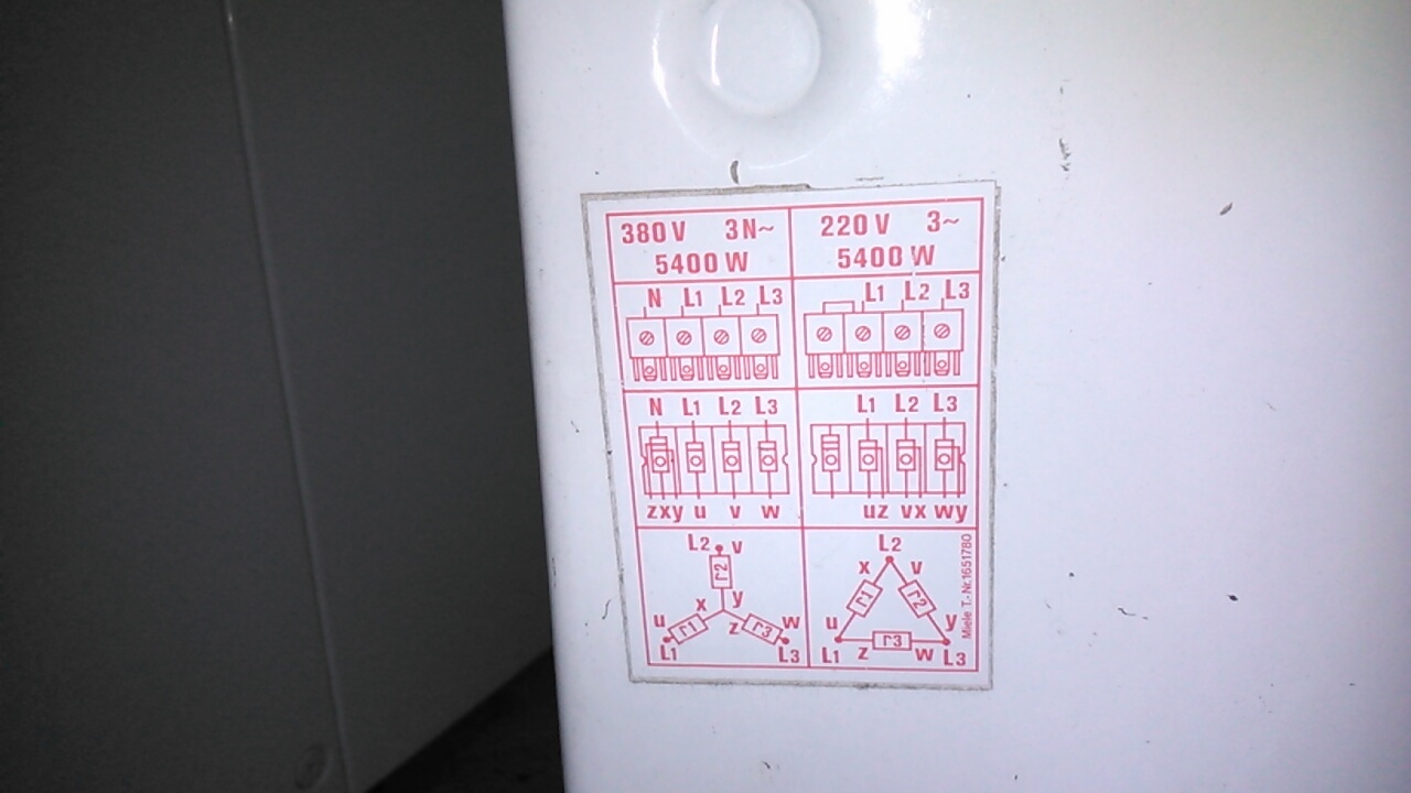

A mellékelt képen egy ipari Miele szárítógép villamos bekötése látható.Bekötni betudom de valaki legyen olyan drága hogy elmagyarázza a 2 bekötés közötti különbséget.Addig értem hogyha csillagba van kötve akkor nem kell neki nulla(vagy fordítva?) de miért különbözteti meg külön 380V ra és külnön 220 ra?És lenne még egy kérdésem.Én nagyon úgy nézem hogy ezt lehetne működtetni 1x230V ról is.Ugyanis az L1 re megy a motor a vezérlés meg 1 betét fázisa.Beköthetem úgy?A 3 fázisú bekötés azért is érdekel mert még csak nem is szabványcsatlakozó van rajta(legalább is itthon ilyen biztos nem volt....)
Előre is köszi!
(#) erbe válasza botesz hozzászólására (») Dec 13, 2014 /
A 220 V 3 fázisú bekötés keletebbre használható, az egykori SzU. területén és hajóin volt érvényes. Ne akard itthon alkalmazni!
Bár 1 fázis 32 A bírná, de az az 5,4 kW 3 fázisnak való. Kivéve, ha a motor csupán néhányszáz W-os. Nézd meg alaposabban az adatlapot vagy a használati utmutatót. Akkor majd alkotunk rajzot.
Ez a bekötésváltás így egyszerű, mert egyszerre köti át a motor tekercseit és a fűtőbetéteket 380 V 3 fázisról 220 V 3 fázisra. Egy fázisról már alaposabban át kell variálni.
(#) gyuszo válasza botesz hozzászólására (») Dec 13, 2014 /
Ezt a villamos gépet kizárólag 3 fázisra szabad bekötni. 1996. január 1-től már 230/400V hálózat van. A készüléken még a régebbi hálózati feszültség van feltüntetve. A két bekötés csak a csillag és delta kapcsolást mutatja. De nem az 1x230V-os használatot.
A felvett nagy ( 5400W ) teljesítménye indokolja a 3 fázisú bekötést..

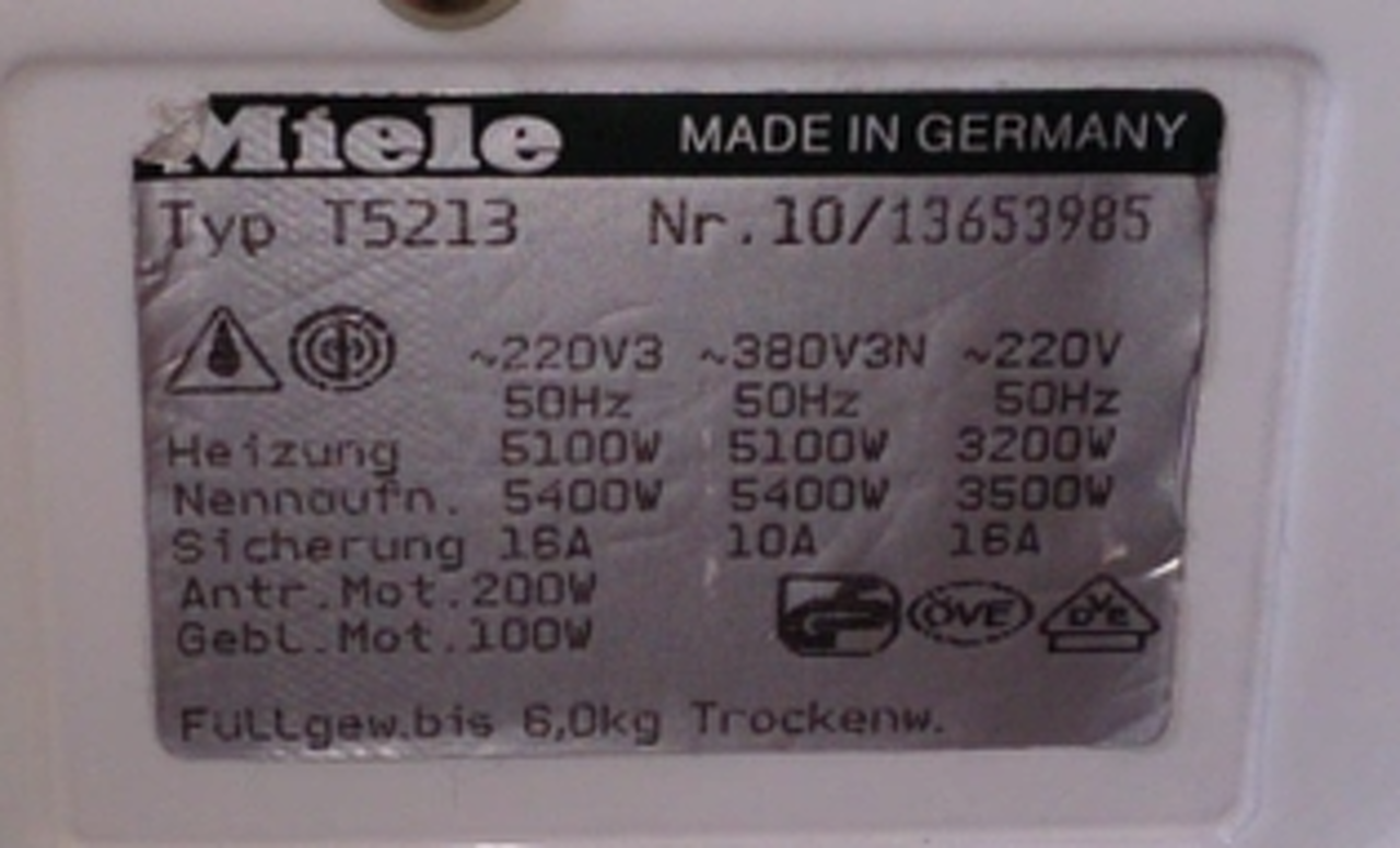

Én azt értem de mivel külön külön vannak kötve a betétek ezért egy fázisra lenne kötve 1 betét plusz vezérlés.Más:ugyanilyen típusú gépen fel lett tüntetve az hogy be lehet kötni 1 fázisra is.Az enyém egy 5213 as gép és amit mellékelek az is.

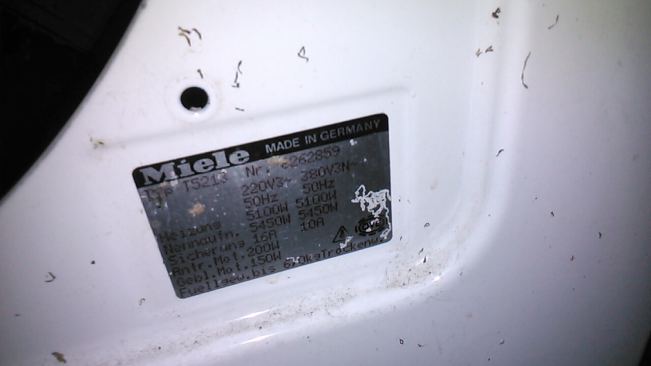

Itt van az enyémnek az adattáblája.Ezen még nincs feltüntetve az ami a másikon igen viszont teljesen ugyanaz a típus.

Épp erről írtam előbb. Így már látni, hogy 2 kisteljesítményű motor van 3 db fűtőbetéttel. 230 V 1 fázisnál kisebb teljesítményre kell kötni, ha 16 A-es a hálózat. Nagyobb teljesítményre fix bekötéssel vagy nagyteljesítményű dugóval lehet bekötni 25 vagy 32 A-es automatával, de mindkét esetben külön kell a motorokat egyfázisú segédfázisos üzemre átkötözgetni. !!!
Nem teljesen ugyanaz a típus. Előbbi fel van készítve az egyfázisú üzemre, a másikat át kell alakítani.

Nem tudom mit értesz a motorok átkötözgetésén?Azt hogy ha 3 fázisra köti akkor nem kell neki nulla és a motorokat a csillagpontra kell kötni vagy mi?Amúgy igen 16A ra lenne kötve.

Ha megnézed, a DSC_1216-os képet, abból következtethető, hogy a motor, és vezérlés 220V-os(230V) lehet. még meg egy fázison...
(#) botesz válasza tibibalogh520 hozzászólására (») Dec 13, 2014 /
Természetesen.Az L1 re van kötve az első betét a motorok +vezérlés ha jól néztem.a maradék 2 meg külön külön 1 betét.

Már tisztítási céllal szétszedtem a gépet szóval majd átbogarászom a kötéseket.Egy zavarszűrő kondi kinyílt benne valószínűleg ezért is dobták ki.Szóval a lényeg az hogy működik ez 1 fázisról is de csak 1 betéttel meg egy alapos átkötözgetéssel.Köszönöm mindenkinek!
