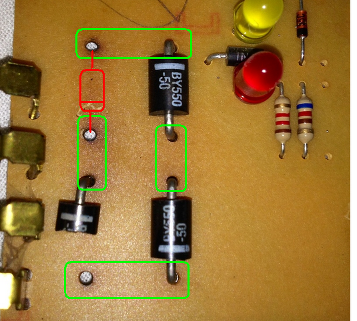

(#) Bzsolti73 hozzászólása Dec 16, 2014 /
Segítséget kérnék, egy absaar akksitöltő dióda beforrasztásához.
Kölcsön adtam, és nagyobb biztit raktak bele. Két dióda elrepedt, ezeket
megrendeltem. Sajnos az egyiket úgy vettem ki, hogy nem néztem meg
melyik felén volt a fehér csík. A másiknak a fele benne van azzal
nem lesz probléma. Merre nézzen a fél mögötti diódán a csík?
Köszönöm ha válaszoltok.
(#) pucuka válasza Bzsolti73 hozzászólására (») Dec 16, 2014 /
Négy dióda, Greatz híd. A + kivezetésre két katód, (gyűrű) a - kivezetésre két anód. Ahol a katódok az anódokkal találkoznak, oda megy a trafó.
(#) Bzsolti73 válasza pucuka hozzászólására (») Dec 16, 2014 /
Hű ez nekem spanyol ilyen diódákat rendeltem ami benne volt.
Ebben tudsz segíteni? Ezeket talán be tudom forrassztani.
(#) gyulank válasza Bzsolti73 hozzászólására (») Dec 16, 2014 /
A trafó arra a 2 pontra megy ahol nem azonos a diódák összekötött vége. Az egyenirányított kimenet ott van, ahol a diódák azonos végei vannak összekötve. Így-e.
A hozzászólás módosítva: Dec 16, 2014
Ha nézed a fényképet, az ép diódáknak a nem jelölt vége (anód) van egymás felé. Ha kiforrasztod a maradékot, akkor úgy forraszd be a két diódát, hogy a jelölt végük (katód) nézzenek egymás felé. Ezután ha jót akarsz, a másik két diódát is kicserélheted, de jegyezd meg, hogy merre álltak.
(#) proli007 válasza Bzsolti73 hozzászólására (») Dec 16, 2014 / 1
Ha a másik oldalon a nyomtatott áramkörrel úgy vannak összekötve ahogy a zöld mutatja, akkor a piros szerint volt bent a dióda..
(#) Bzsolti73 válasza proli007 hozzászólására (») Dec 16, 2014 /
Köszönöm szépen. Négyet rendeltem biztos ami biztos. Akkor kicseréljem az épnek tűnő kettőt is?
Úgy van ahogy rajzoltad.
Ha nem szeretnél csodás jelenségekkel találkozni, akkor igen. Mivel hídkapcsolásról van szó, annál jobb, minél egyformábbak a diódák. A régiek állapota pedig ismeretlen, de hogy azok is túlterhelődtek, az biztos.

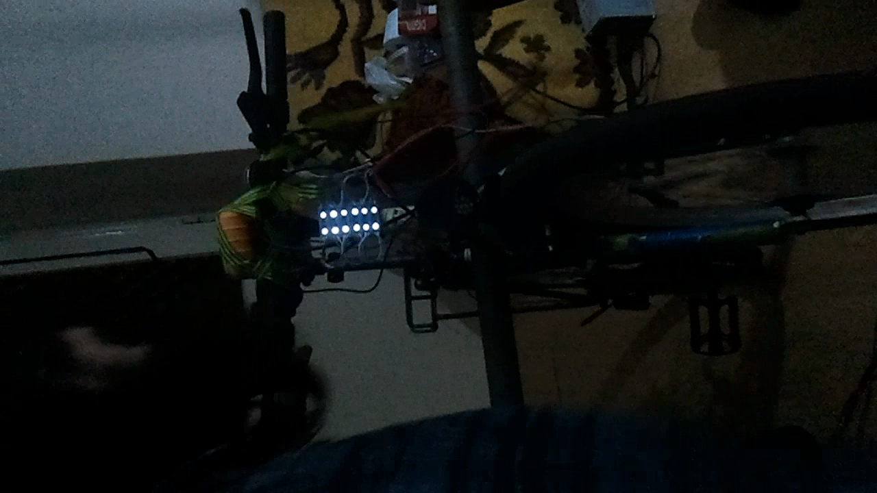

Na, leforrasztottam az ellenállást, és maradt az egyenirányítás a kondival, de így nem világít annyit se, hogy látszódjon. Mikor közvetlen kötöttem rá, akkor csak összehasonlítottam 10db. párhuzamosan kötött 5mm-es fehér LED-et egyenirányítással, előtéttel, kondenzátorral, és a 6db. 0,5W-osat közvetlenül. Itt bent kézzel forgatva. A falon a 10 sima LED jobban világított. De ugye azok lehetnek vagy 30°-osak, a modulok meg 120°-osak, 30°-ba lehet fényesebb lett volna. De most nem is látszik a falon, akárhogy forgatom. Ha nagyon hajtom, épp annyira világít, hogy egynek lássam az összes fényt, ha lassabb, vagy abbahagyom, akkor meg rendesen bele tudok nézni, és látom a fénylő pontokat. Ha több ideig pörgetem, akkor sem, világosabb. Viszont feszültség még most is 6,5V, pedig írom ezt egy ideje.

De én mikor beszéltem arról, hogy nem kell feszültségnövelő? Én feszültségkétszerezőről beszéltem eddig csak. Most meg arról, hogy mi hogy világított. 1. Közvetlenül, 2. egyenirányítva, és 3. a sima LED-ek egyenirányítva.
