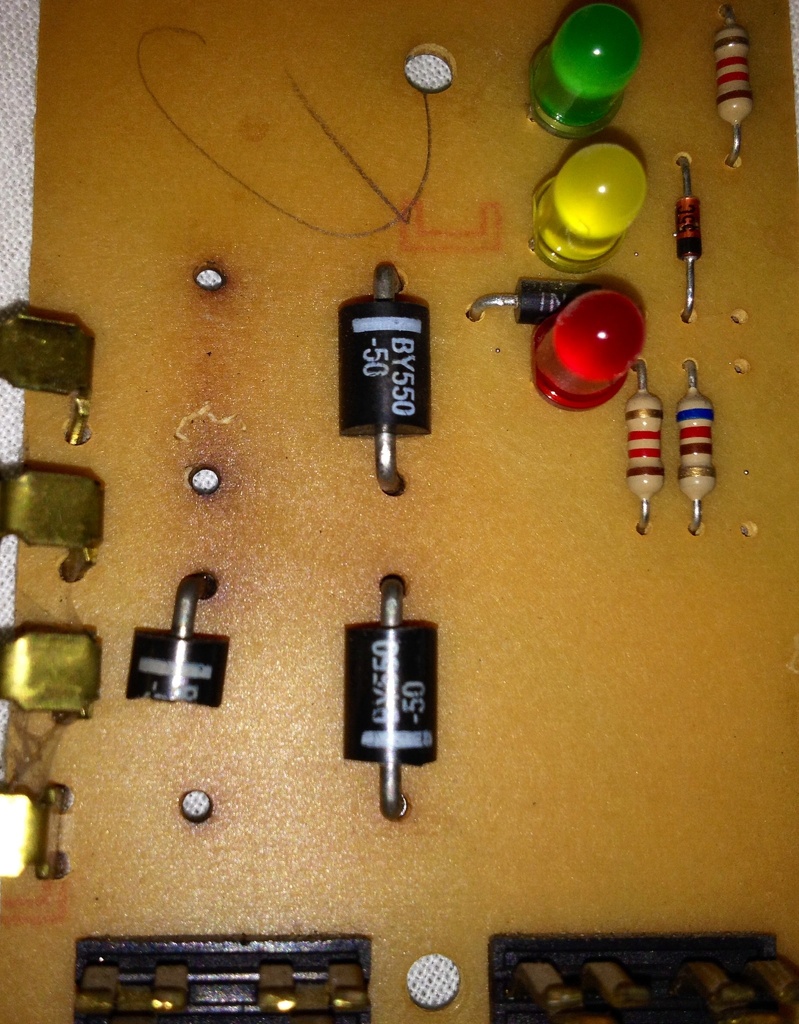

Segítséget kérnék, egy absaar akksitöltő dióda beforrasztásához. Kölcsön adtam, és nagyobb biztit raktak bele. Két dióda elrepedt, ezeket megrendeltem. Sajnos az egyiket úgy vettem ki, hogy nem néztem meg melyik felén volt a fehér csík. A másiknak a fele benne van azzal nem lesz probléma. Merre nézzen a fél mögötti diódán a csík? Köszönöm ha válaszoltok.
Négy dióda, Greatz híd. A + kivezetésre két katód, (gyűrű) a - kivezetésre két anód. Ahol a katódok az anódokkal találkoznak, oda megy a trafó.
Hű ez nekem spanyol ilyen diódákat rendeltem ami benne volt.
Ebben tudsz segíteni? Ezeket talán be tudom forrassztani.
A trafó arra a 2 pontra megy ahol nem azonos a diódák összekötött vége. Az egyenirányított kimenet ott van, ahol a diódák azonos végei vannak összekötve. Így-e.

Ha nézed a fényképet, az ép diódáknak a nem jelölt vége (anód) van egymás felé. Ha kiforrasztod a maradékot, akkor úgy forraszd be a két diódát, hogy a jelölt végük (katód) nézzenek egymás felé. Ezután ha jót akarsz, a másik két diódát is kicserélheted, de jegyezd meg, hogy merre álltak.
Ha a másik oldalon a nyomtatott áramkörrel úgy vannak összekötve ahogy a zöld mutatja, akkor a piros szerint volt bent a dióda..
Köszönöm szépen. Négyet rendeltem biztos ami biztos. Akkor kicseréljem az épnek tűnő kettőt is?
Úgy van ahogy rajzoltad.
Ha nem szeretnél csodás jelenségekkel találkozni, akkor igen. Mivel hídkapcsolásról van szó, annál jobb, minél egyformábbak a diódák. A régiek állapota pedig ismeretlen, de hogy azok is túlterhelődtek, az biztos.
