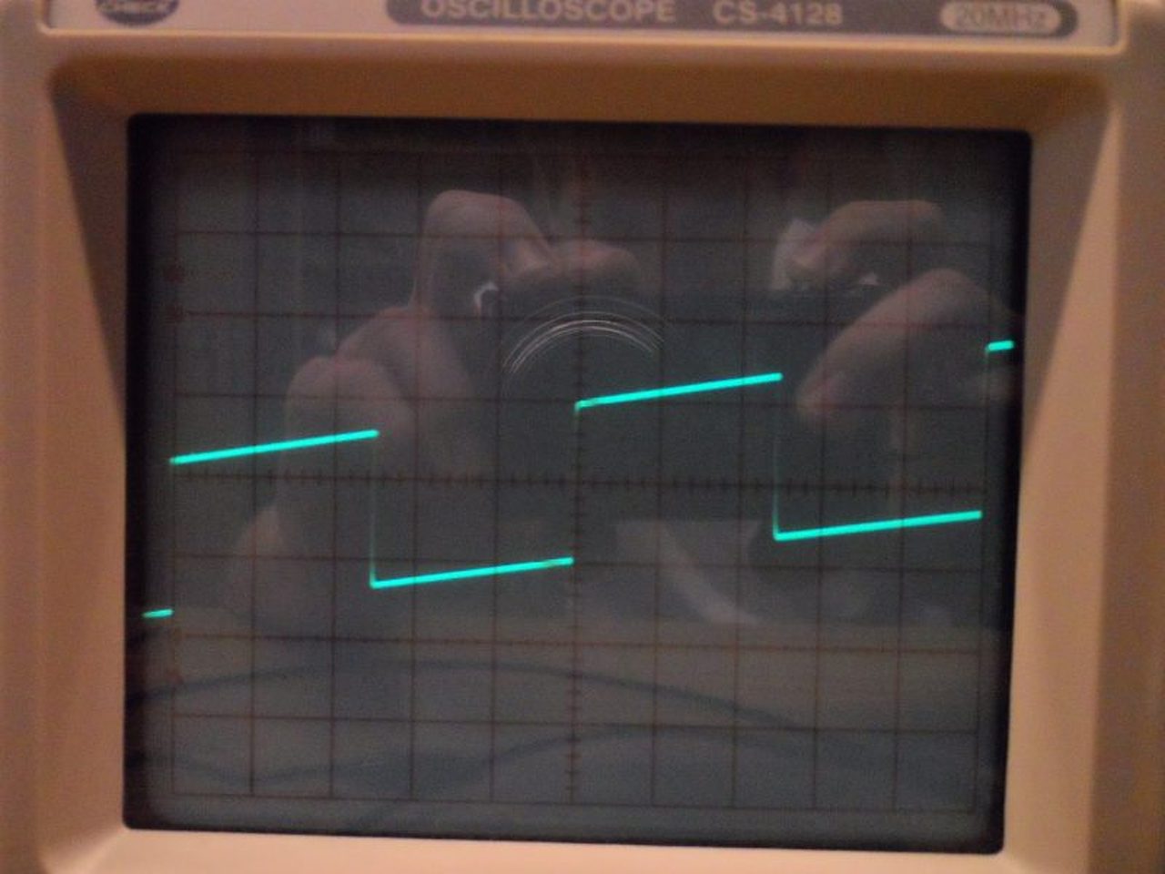

Ha szkóp-képet teszel fel, legyen látható a kezelőszervek beállítása, vagy add meg a beállításokat!
Szerintem a cső belső eltérítőlemezei a gyárban készültek, ha ezek (akár) egyike is elmozdul, akkor az a cső biztos, hogy kakukk, tehát (a vdeo szerint is) ez a hiba: trace rotation.
Úgy értettem, hogy az időalap és a feszültségalap pozicióját állítva egymásra nem merőleges elmozdulás történik az ábrázolt jelen.
Megpróbáltam, autó és normál triggerelésnél is, földelve, vagy anélkül is ugyan ezt csinálja. Arra gondoltam még, hogy a szkóp burkolatát leszedve, lehet-e valami olyan beállítás, ami vagy alkatész öregedéssel - vagy a nehezen elképzelhető, de a szkóp szakszerűtlen tárolásából - adódik, amit normál felhasználás mellet nem kéne piszkálni, csak pl kalibrálás esetén? 1219-es képet a videón látható beállításokhoz hasonló módon készítettem, 1218-asat viszon trace rotation-állítása után.
Nem gondolom sugár forgatási problémának, inkább az Y csatorna DC szint átvitele valahol
hibás. Előállt az az eset, amikor az oszcilloszkóp javításához oszcilloszkópra van szükség. A bemenetre adott jelet végig kellene követni az Y csatornában a KS cső elektródáig.
Mintha az x csatorna jele beleszólna az y csatornába. Ahogy az x megy jobbra, úgy megy az y fel, ez szinkronban van. Nem lehet, hogy a sugárforgatás nem ks. cső nyakon tekercs, hanem x csatorna -beállíthatóan- y -ra hat, és itt van bibi?

Szerintem kicsi az esélye, hogy egész képen azonos legyen a hatása a mágnesességnek. Valamelyik oldalról beszór a mágnesesség, ezen a szélen elhúzza a sugarat, de a kép másik széléig kisebb-nagyobb mértékben csökken, vagy megszűnik hatása. A szóban forgó szkópnál a teljes képen szinte azonos a hiba mértéke.

Nekem úgy tűnik a szóp ábrák alapján, mintha a vízszintes eltérítés fűrészjele valamilyen kapcsolatba került volna a függőleges eltérítő feszültséggel. Mintha ráülne bizonyos mértékben.
Ez esetleg táp körüli kérdést is felvethet. Persze mérések nélkül ez is csak egy ötlet marad.

Mit látsz a képernyőn, ha ugyanezt a jelet sokkal hosszabb eltérítési idővel vizsgálod? Nem lehet hogy brummos a jel, csak nem a brummra szinkronizálsz?

GND-re kapcsolva a bemeneti választót is megvan ez az emelkedése, időalapot próbáltam, nincs köze hozzá.
Arra lennék kíváncsi, hogy a mágnes eltávolítása után megmarad a hibás kijelzés, vagy meg is javul (valamennyire/teljesen) azonnal?
