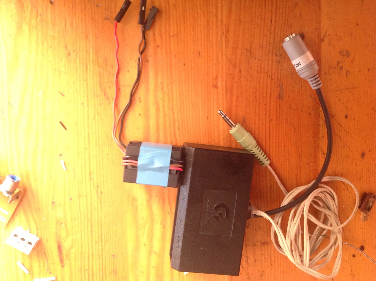

Kérdésem lenne a mesterekhez. Előre is köszönöm a válaszokat!!! Nekem egy kamion a "lakásom" , és a tv hangját akarom a rádióra rákötni. Ehhez minden adott , Rca kimenet a beltérin 3,5 jack a rádión. Viszont rettenetesen gerjed az egész cucc az invertertől. Nincs valakinek ötlete mit kössek vagy építsek be a kábelba, hogy tiszta hangja legyen? Nem értek hozzá, viszont imádom az elektronikát, ennek megfelelő értelmi szinten kezeljetek! Köszönöm: István
Hello! Vélhetően ez nem gerjedés, hanem földhurok probléma. Ezt vagy aktív vagy passzív elemmel lehet kiküszöbölni. A passzívban egy trafó van mint itt látható.
Esetleg azzal is meg lehet próbálkozni, hogy a két készülék földelését külön (vastag) vezetékkel kötöd össze, és az összekötő kábelnél az árnyékolást csak egyik oldalon kötöd be.
Köszönöm szépen a segítséged!!!
Remélem jó lesz! (Január 6-án kiderül ) "Gyártottam" egy passzív valamit! Egy 56k modemben találtam trafót, abból szedtem ki.. Plusz még egy ilyen mágneses valamin is át tekertem a bejövőt.. (Csak nem árt neki) A képeken láttam ilyen kondit is , csak nem tudtam milyet tegyek bele, és inkább kihagytam. Így néz ki.. ( bemenetet hátra kötöm, ott ilyen kis "pöckök" vannak, arra dugom rá, (AUX rear). (3,5 mama tv, 3,5 papa meg a MacBook megy... Ha az Isten is úgy akarja!) A hozzászólás módosítva: Dec 31, 2014

Beszereltem, plusz letesteltem a radióhoz, ISTEN KIRÁLY! Nagyon köszönöm a segítséged!
