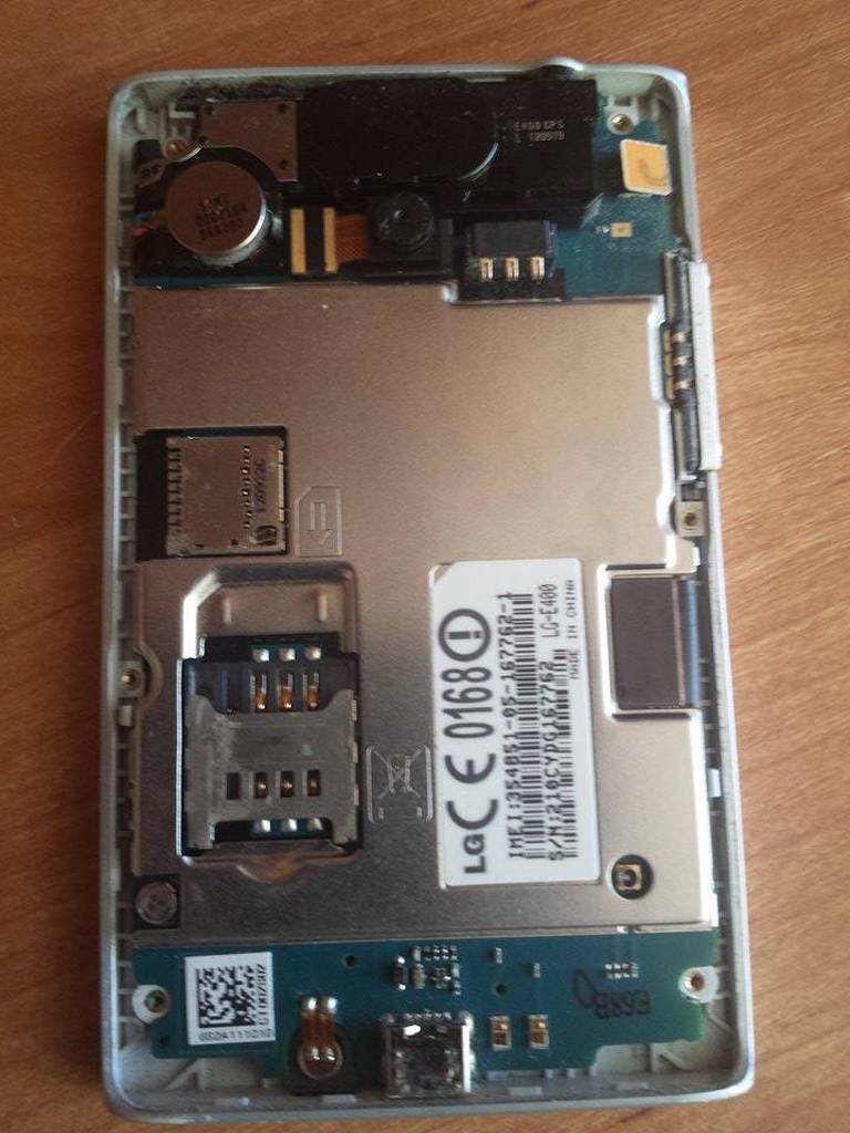

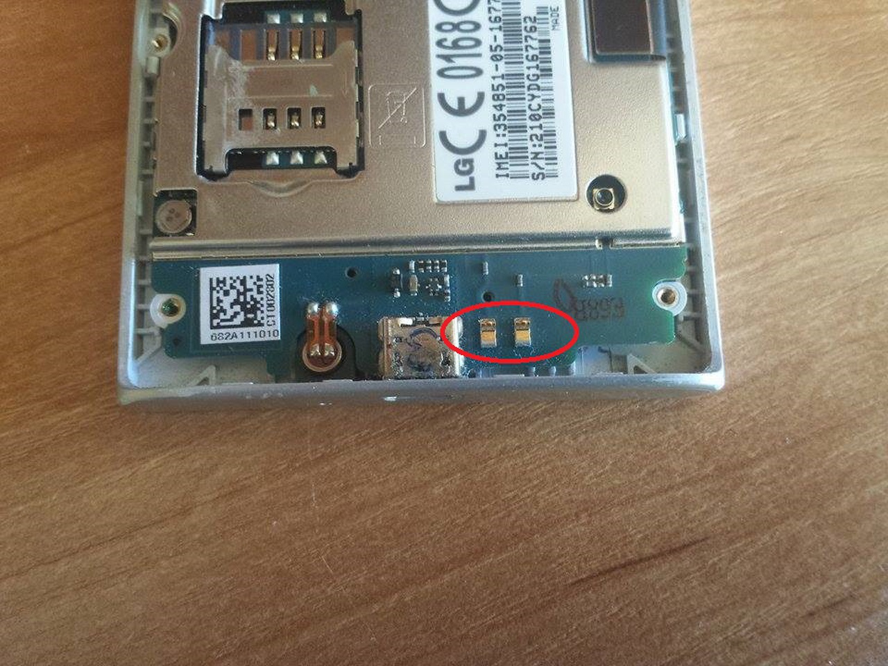

(#) minicooper hozzászólása Dec 20, 2014 /
Üdv.!
Mit szolgálhat a két piros (karikával jelzett) érintkező? A műanyag kereten is van ugyanilyen kettő de nemtudom mit szolgálhatnak. Előfordulhat hogy van valamilyen antenna van a műanyag keretben és ennek a csatlakozói? /a telefon nem NFC képes/

(#) nedudgi válasza minicooper hozzászólására (») Dec 20, 2014 /
Valószínűleg a mikrofon csatlakozója.
(#) attika válasza nedudgi hozzászólására (») Dec 20, 2014 /
Na itt a helyes válasz
(#) kendre256 válasza nedudgi hozzászólására (») Dec 20, 2014 /
Mármint egy további, hátsó (környezeti zajt vevő) mikrofoné lenne? (Mert az első fixen beforrasztva a csatlakozó mellett balra van.)
(#) nedudgi válasza kendre256 hozzászólására (») Dec 20, 2014 /
Nálad a pont.
Be kell valljam a keretben amiről azthittem érintkező csak két festékcsík volt és nincs semmi szerepe de ennek ellenére módosítanám a kérdésemet: Előfordulhat hogy ez a két érintkező a két VDC-hez van kötve vagy itt van a microUSB-ből leválaszta a tápellátás?

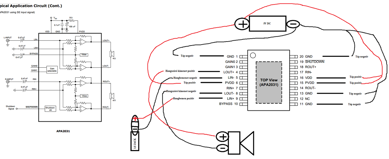

(#) teszti hozzászólása Dec 20, 2014 /
Van egy régi hangfalam, amit erősítőre kell dugni. Szeretném kihagyni az erősítőre kötését, ezért a hangszóró kivezetéseit rákötöttem a fejhallgató kimenetre, de elég gyenge hangot ad. Hogyan tudnám ezt felerősíteni?
(#) gernerakos válasza teszti hozzászólására (») Dec 20, 2014 /
Sajnos csak egy erősítővel. Ha hordozhatót akarsz javaslom a TDA2822M-et.
(#) Gafly válasza teszti hozzászólására (») Dec 20, 2014 /
Egy 7W-os hangfalat szeretnék rákötni. Nem zárom ki az erősítőt, csak a nagyméretű erősítőtől való távolmaradást szeretném. (jó lenne ha hordozható lenne)
Van egy APA2031 erősítő IC-m, ezzel megoldható lenne a bekötése? Jó lenne ha egy kis pendrive méretűből ki tudnám hozni mert a cél a könnyű hordozhatósága lenne.

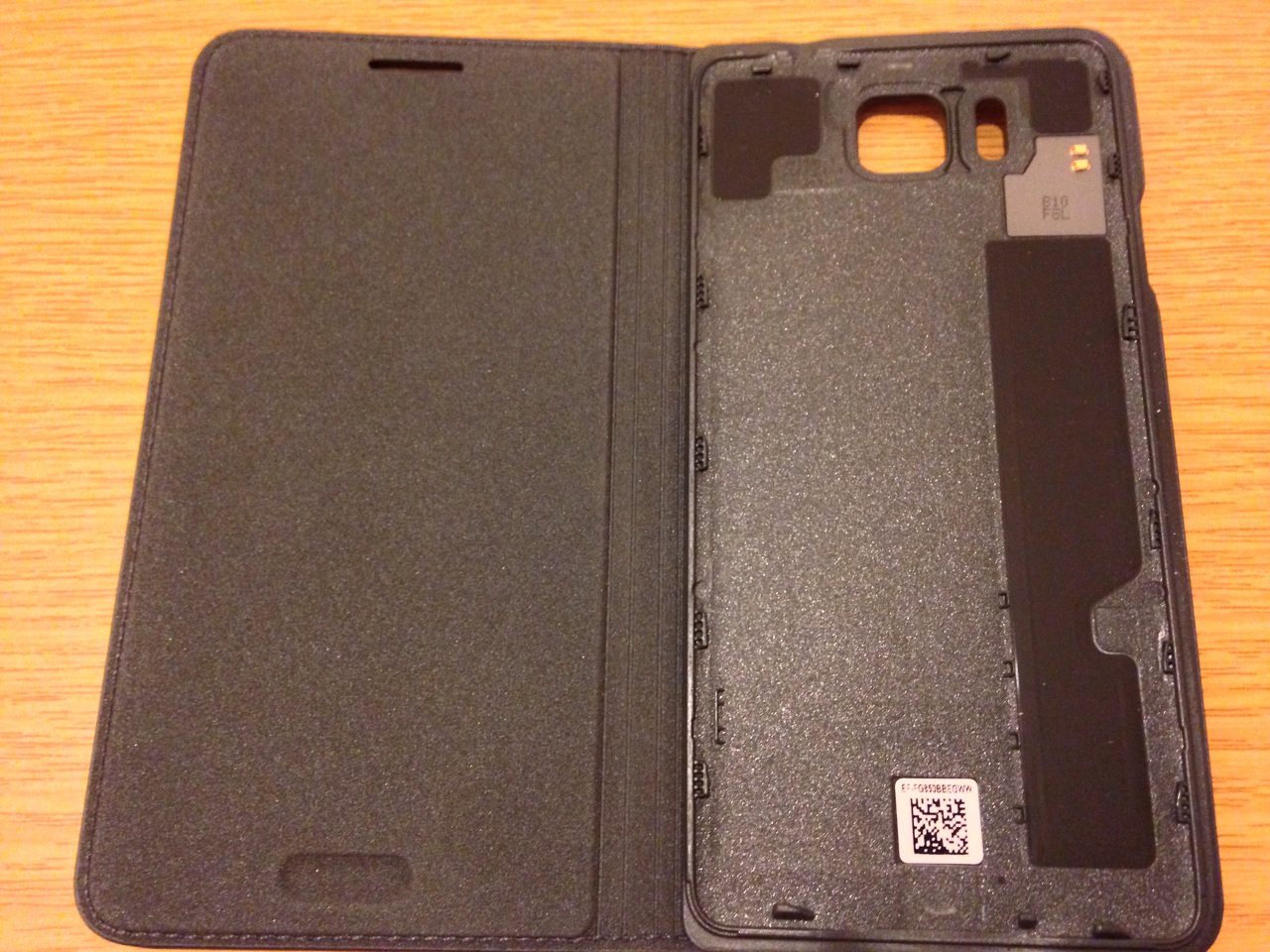

(#) SzervízMacska válasza minicooper hozzászólására (») Dec 20, 2014 /
Szia! Az én telefonomnál is van ilyen csatlakozó, de az Samsung. Ott az opcionális hátlapok használják. Például különféle mappa tokok, vezeték nélküli töltős hátlap stb. Képen a jobb felső sarokban.
Nem emlékszek pontosan, de nekem 1.3W rémlik, és anno én is 5 voltról, ha nem is USBről működtettem. Kicsit nagyobb lesz mint egy pendrive. Azt biztosra mondhatom, olyan erősítőt, amely 7W-ot tud 5 voltról(USBben ennyi van) nem fogsz kapni. Javaslom ezt:Bővebben: Link
Egy 7W-os hangszóróra eleve nem küldünk 7W-ot, mert egy hangosabb rész a zenében/besédben túlvezérli. Ezért mindig kevesebb teljesítményt kap a hangszóró, mint amekkorát elvisel. Én TDA2822-es erősítőmet ugyan ezen célból csináltam, és bevált. De ha te nagyobb teljesítményt akarsz, akkor vedd meg amit linkeltem, szereld össze, és élvezd.
A fejhalgató kimeneteken nagyon kis teljeseítmény van, megmérni nem is lehet/kell. Gondold el, egy akkora helyre, mint ami egy Telefonban van, hogy férne bele egy több wattos erősítő?

Írtam, hogy van egy APA2031 IC-m, ezt szerintem helyettesíteni tudnám azzal amit Te linkeltél, így nem kellene költenem rá semmit, de ennek több lába van és nem tudom, hogy mit hova kellene kötnöm, hogy jól szóljon. Kondijaim vannak.
Elég ha csak 1 hangszóróra megy kivezetés, mert csak egyel szeretném használni. Tudsz segíteni azzal, hogy mit hova kössek?
Sajnos ez az IC sztereo, így csak 2 hangszóróval lehet használni. Itt a kapcsolási rajz, erről tudni fogod mit hova kell kötnöd. Bővebben: Link
(#) teszti válasza gernerakos hozzászólására (») Dec 20, 2014 /
Ha csak az egyik hangszórót kötöm be akkor nem működik?
Be tudnád mégegyszer linkelni?
(#) reloop válasza teszti hozzászólására (») Dec 20, 2014 /
Szia! Parancsolj
(#) gernerakos válasza teszti hozzászólására (») Dec 20, 2014 1 /
Működni működhet, csak lehet hogy az IC nem szereti, ha nincs terhelve. Vegyél egy 4Ohm 5W-os ellenállást, és kösd azt oda, így nem lesz baja.
Köszönöm. Az megvan, hogy a tápot a VDD-be, a negatívat a GND-re, a hangszóró kimenetre a hangszórót, de a többi az micsoda? A LLINEIn, LHPIN, és a BYPASS? Ezekre mit kell kötni? És a GAIN-re kell valamit kötnöm?
Elnézést a tudatlanságomért, de nekem ezek a rövidítések nem mondanak semmit.
LLINEIN az a bal oldali bemenet, a többit nem tudom. Ahova nincs semmi kötve, oda te se köss semmit, hagyd szabadon.

(#) teszti hozzászólása Dec 21, 2014 /
Megpróbáltam megcsinálni, de néma a hangszóró, meg se nyikkan. Mit csináltam rosszul?
Kondikat nem kötöttem rá, gondolom a nélkül is szólna, ha nem is szép hanggal.
A hozzászólás módosítva: Dec 21, 2014
(#) BEMcorp válasza teszti hozzászólására (») Dec 21, 2014 /
Az adatlap ismerete nélkül kérdezem, a Shutdown lábra nem kötöttél semmit?
Mert negálva van, azaz nekem logikusnak tűnik, hogyha üres, vagy testre van kötve, akkor lekapcsolja az IC-t, ha pozitívra akkor pedig működik.
