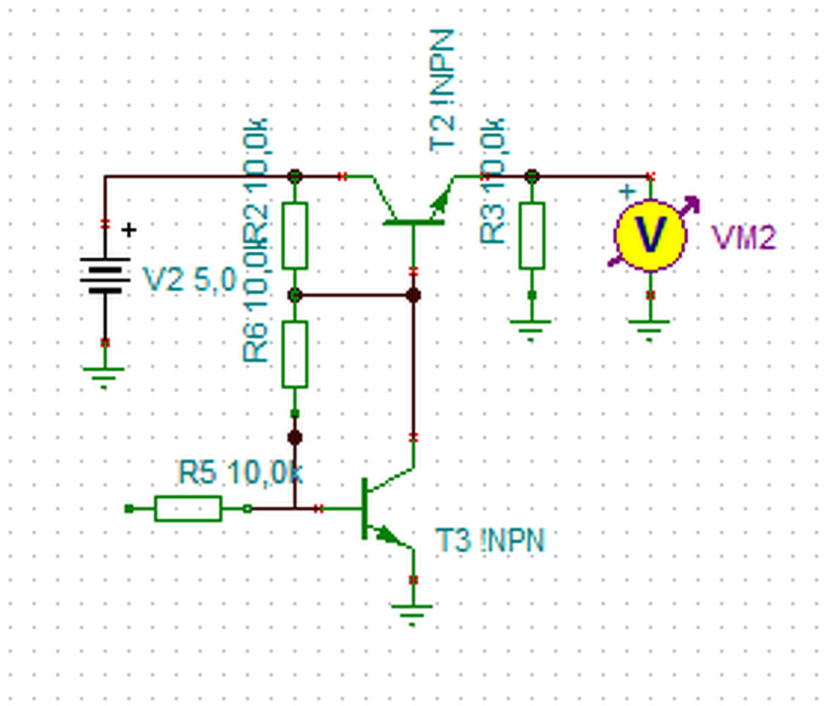

Nem teljesen Eagle specifikus kérdés, de talán kapok választ itt is: a feladat az lenne, hogy egy kis áramkör tápját, ami elemről megy, tudjam kapcsolgatni MCU portról (hogy ne fogyasszon feleslegesen). Az alapértelmezett az lenne, hogy be van kapcsolva. Nem mellesleg n*10mA-es tartományban fogyaszt az eszköz.
Erre egy NPN áteresztő tranyós megoldást gondoltam ki, aminek a bázisát felhúznám alapértelmezetten tápra, és adott esetben ha ki akarom kapcsolni, akkor lehúzom GND-re.
A kérdésem, hogy mi erre a megfelelő megoldás, ami nem ejt nagy feszt? N-MOSFET-el is megoldható a dolog?

Még egy olyan kérdésem is lenne, hogy milyen esetben és mekkora értékű soros ellenállást szokás használni MCU porton?
