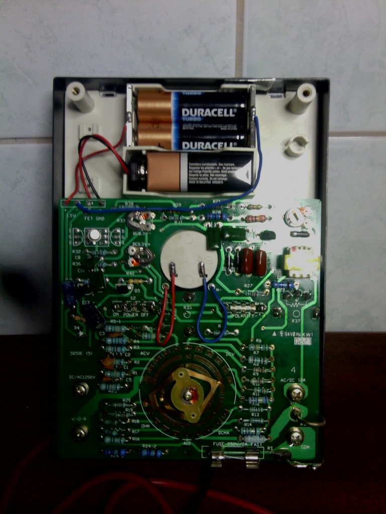

(#) patexati hozzászólása Dec 22, 2014 /
Ma örülök Egy 1500 Ft digi műszerért cseréltem. Zsír új a doboza is megvan valami lomisoktól vette a haver ,ez amolyan ráadás volt amit vett 10 ezerért..Nem tudom mennyit érhet de nekem ez igen jól jött mert nem volt egy használható analóg műszerem.
Megnéztem az elemeket is nem kell cserélni úgy mértem őket. Íme a belseje . Szép. Nem kínai.

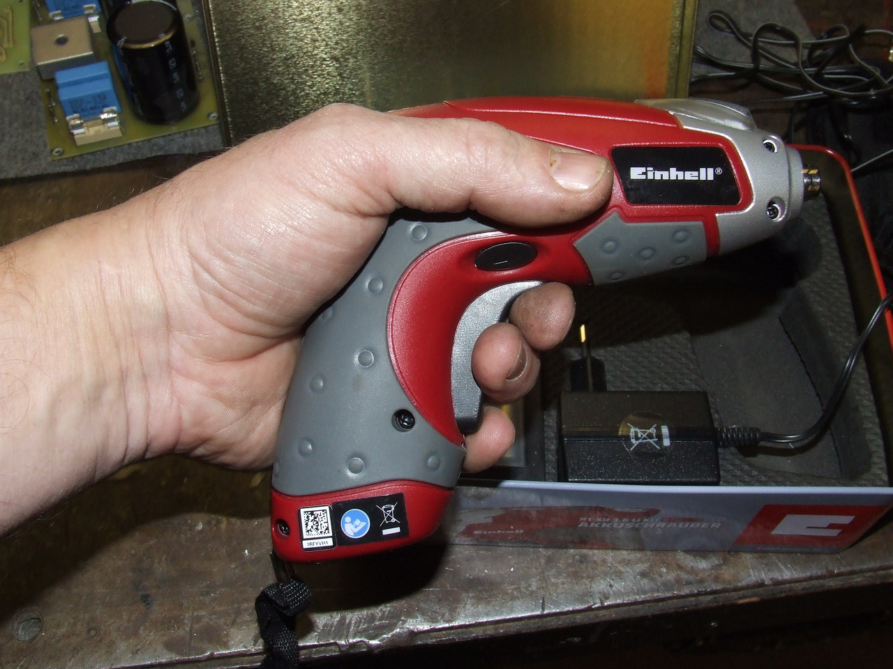

(#) Alkotó válasza szamóca hozzászólására (») Dec 25, 2014 /
Most már nekem is van. Az "ajánlásnak" megfelelő.
Igaz, ez kínai, de itt vége is vitatható tulajdonságoknak. Az eszköz nagyon erős, kézzel nem tudom 10-es átmérőn megfogni. M5-ös, villáskulccsal húzott csavarokat simán lazít, nekem kell belekapaszkodni a markolatba. A tengely rögzíthető, és ilyenkor szinte bármi meghúzható vagy lazítható vele.
A tervezés mintaszerű, markolata kényelmes ergonómiájú, kellemes tapintású gumibevonat van rajta, minden gomb kényelmesen elérhető. A súlya kb. 40 dkg, pillekönnyű. A mérete meseszerű "mintha ráöntötték volna a kezemre". A fordulata nagyjából optimális, 200 körül lehet percenként. Szinte némán forog, sokkal hangosabbra számítottam.
Van rajta világítás, és az elemek töltöttségi állapotáról egy 3 LED-es kijelző tájékoztat, ami csak gombnyomásra működik.
Ráadásnak még adnak hozzá egy kis dobozt, amiben komplett hegykészlet és egy toldószár is van, illetve egy övtáska is része a csomagnak.
Racsnis nyomatékot nem lehet rajta állítani, de ezt e a funkciót a legtöbb esetben nem is szoktam használni.
Tartósságról és megbízhatóságról még nem tudok nyilatkozni, de az első benyomások minden várakozást felülmúlva pozitívak. Használtam már Bosh és AEG márkájú csavar ki-be hajtókat, amik ára ennek az 5-8 szorosa, de rövidtávú tapasztalat alapján az árkülönbség mögött nincs tényleges "jobbság".
Elégedett vagyok a praktikus szerszámmal.

Nekem Metabo-ba van hasonló, csak NiCd-os. Egyszer nem figyeltem, és rátöltöttem mikor még volt benne töltés, onnantól a memóriaeffektus miatt nem lehetett már rendesen használni többet. Az új aksi többe került volna, mint a komplett gép, ezért vettem új cellákat, és kicseréltem. Azóta nagyon vigyázok a kisütésre, töltésre.
Azután vettem egy ilyet. Ez nagyon jó. Erős, (40Nm) 20perc alatt feltölt, ellenőrizhető a töltési szint az akkukon világító LED sorral, tokmánystoppos, szóval minden mi szem szájnak ingere.
A nagyobb Metabód egy "nehézbombázó" az én "sárkányrepülőmhöz" képest. Nekem ha valóban erő kell és fordulat, akkor a hálózatos Makita fúrómat használom, ami sok éve hibátlan és elnyűhetetlen.
(#) Alkotó válasza szamóca hozzászólására (») Dec 26, 2014 / 1
Közben töprengtem a 40 Nm nyomatékon. Ez 1m-es karon 40 N erőt jelent, ami pici kerekítéssel 4 kg/m, vagy 40 kg/10cm, vagy 400 kg/1cm.
Az 1cm durván egy M12-es csavar feje (19 a kulcsnyílás), a 10 cm pedig durván a markolat fogójának a középpontja (ez terheli a csuklódat). A 40 kg-os csuklót csavaró erő rémisztően nagy. De nem kell a maximum nyomatékon járatni, és az mindig jó ha van tartalék a gépben.
Ha igazán az erő a lényeg, akkor a "kopogtatós" csavarozó a megoldás, ami nem folyamatosan tekeri a csavart, hanem "ütögeti" azt. Ilyen módon, akár az M16-os 8.8-as csavar is elszakítható, a kéz különösebb terhelése nélkül. Ezeknek a gépeknek már a csatlakozása is kimondottan a dugókulcsokhoz illő négyszög csonk szokott lenni. Nekem nincs ilyenem, de dolgoztam vele, igaz annak nem elektromos volt a hajtása, hanem pneumatikus.
