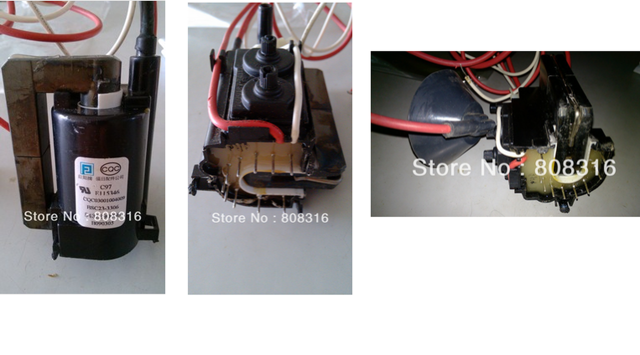

sziasztok,megtudna e nekem valaki mondani hyundai ctv29k6550 tevenek a sorkimeno szamat kikelene cserelni mert at utot de semmi papir nincs rajta. tehat nemtudom megrendelni. elore is koszonom a valaszt.
(#) kadarist válasza jolenet hozzászólására (») Dec 20, 2014 /
Valamilyen egyéb írás sincs rajta? A mondatokat kezdd nagybetűvel!
A hozzászólás módosítva: Dec 20, 2014
(#) jolenet válasza kadarist hozzászólására (») Dec 20, 2014 /
106-202Z Ez van ra nyomtatva. De ez a szam alat nemtalalok semmit.
(#) eyess válasza jolenet hozzászólására (») Dec 20, 2014 /
Igy néz ki körülbelül ?
(#) jolenet hozzászólása Dec 20, 2014 /
Korulbelul iljen. Van nekem itthon iljenek kb 6darab. Probalgatam bele oket de ne, indul egyikel sem. Pedig mind mas szamu, bsc...
Mert ennek ez a száma BSC23-3306 5432290086
