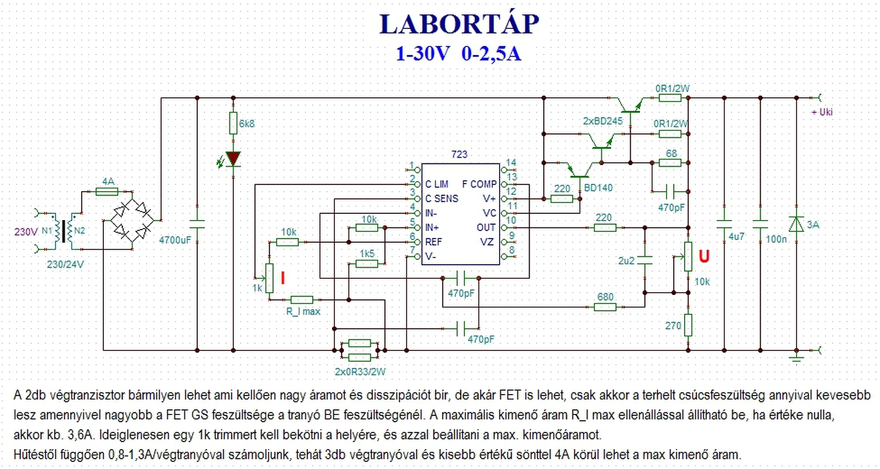

Én csak azt nem értem ha már analóg tápról van szó hogy miért szórakoztok ezekkel a műveleti erősítős vackokkal, amikor ott van a jó öreg 723-as ami kimondottan erre a feladatra készült. Egyszerű az egész áramkör, nem kell hozzá semmilyen plusz segéd tápfesz, nincsenek reteszelődési problémák, az IC-nek belső hő kompenzált referenciája van, nem mellesleg a legjobban szerepelt az Attiláék dinamikus labortáp tesztjén.

Kértétek privátban a 723-as labortáp rajzát, íme. Egyezik a konrádossal, csak az elvetemült poti értékek lettek a könnyebben beszerezhetőekre módosítva, a teljesítmény ellenállások szintén. Illetve a konrádos szerinti értékekkel nincs is csak max. 18V kimeneti fesz, ezt is korrigáltam.
Ha szükség van feszültség finom állításra akkor a fesz potival sorba kell kötni egy 1k-t, illetve a 10k-s potival párhuzamosan kell kötni egy 56-68k ellenállást.
